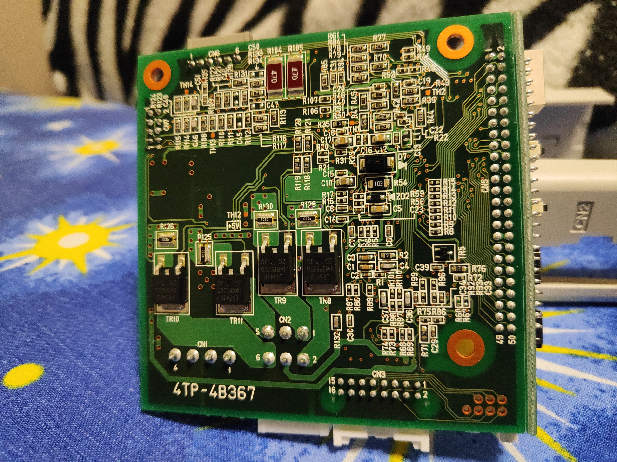

дожди мешали. сейчас сделал как положено заземление. Толку нет. Как при включении шпинделя вырубалась УП. так и вырубается. Плата новая пришла, но драйвера ещё в пути.
Можете подсказать что то по этим моторам? Нужно хотя бы знать на какой ток они расчитаны. Сколько не гуглил таких не нашел. Может у кого то из вас есть такие.
маркировка только та что видно на фото.
шд1.jpg (3509 просмотров) <a class='original' href='./download/file.php?id=166044&sid=fceee3be065082974ed13b0a01405ca3&mode=view' target=_blank>Загрузить оригинал (1.61 МБ)</a>
шд2.jpg (3509 просмотров) <a class='original' href='./download/file.php?id=166045&sid=fceee3be065082974ed13b0a01405ca3&mode=view' target=_blank>Загрузить оригинал (1.65 МБ)</a>

aladdin2015 писал(а):Можете подсказать что то по этим моторам?
хм, у тамагавы вроде есть похожая линейка 3617 но без энкодеров обычные шаговые чахлые.
https://my.ebook5.net/tamagawa-seiki/1648/

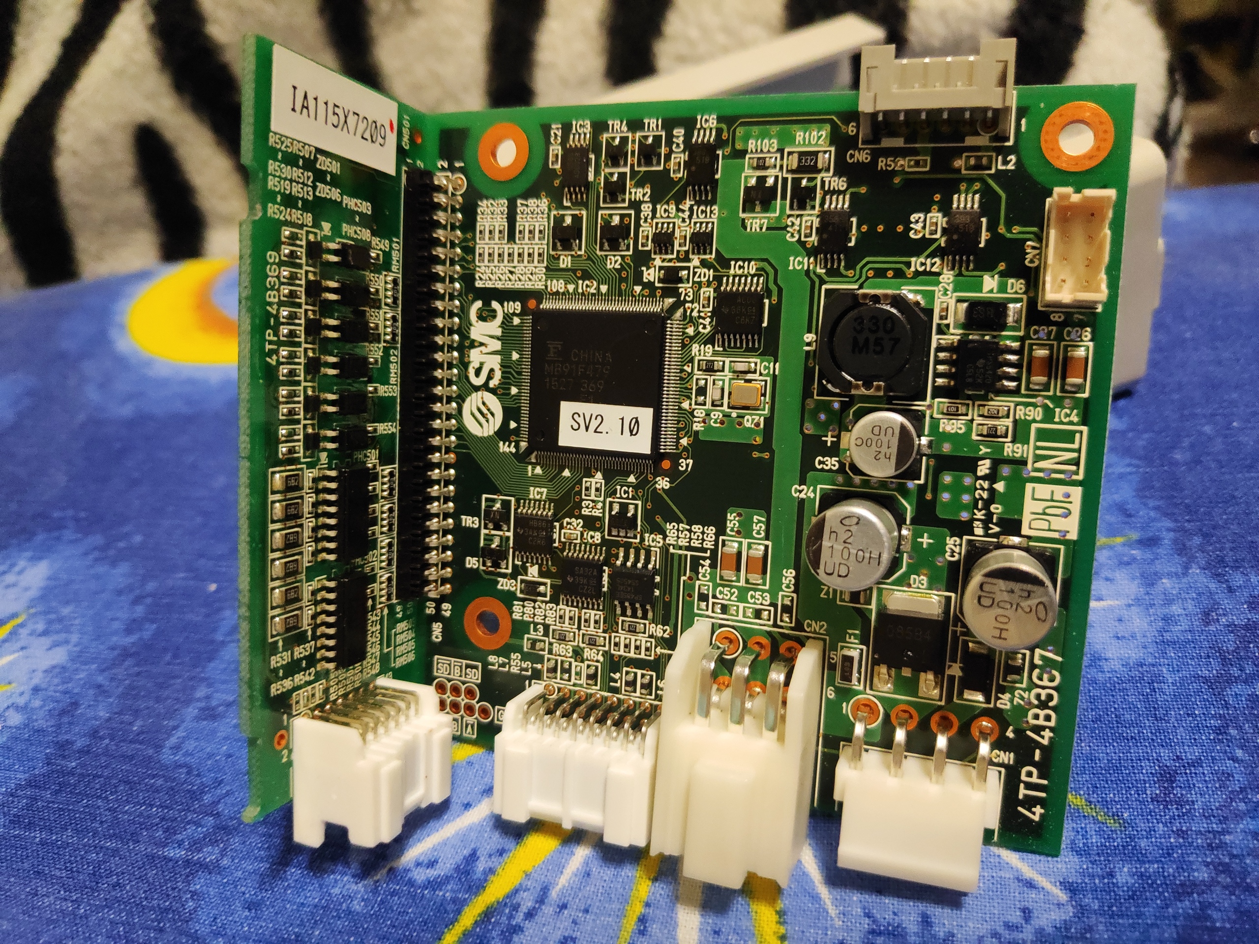

Точно "чахлые" Но рукой остановить не получается. Сейчас фото его драйвера выложу. Таких тоже на просторах иннета не встречал.
др1.jpg (3203 просмотра) <a class='original' href='./download/file.php?id=166323&sid=fceee3be065082974ed13b0a01405ca3&mode=view' target=_blank>Загрузить оригинал (2.27 МБ)</a>
др2.jpg (3203 просмотра) <a class='original' href='./download/file.php?id=166324&sid=fceee3be065082974ed13b0a01405ca3&mode=view' target=_blank>Загрузить оригинал (2.34 МБ)</a>
др3.jpg (3203 просмотра) <a class='original' href='./download/file.php?id=166325&sid=fceee3be065082974ed13b0a01405ca3&mode=view' target=_blank>Загрузить оригинал (2.48 МБ)</a>
др4.jpg (3203 просмотра) <a class='original' href='./download/file.php?id=166326&sid=fceee3be065082974ed13b0a01405ca3&mode=view' target=_blank>Загрузить оригинал (1.36 МБ)</a>
корпус на дин рейку (3203 просмотра) <a class='original' href='./download/file.php?id=166327&sid=fceee3be065082974ed13b0a01405ca3&mode=view' target=_blank>Загрузить оригинал (1.5 МБ)</a>
корпус на дин рейку
др6.jpg (3203 просмотра) <a class='original' href='./download/file.php?id=166328&sid=fceee3be065082974ed13b0a01405ca3&mode=view' target=_blank>Загрузить оригинал (2.16 МБ)</a>
др7.jpg (3203 просмотра) <a class='original' href='./download/file.php?id=166329&sid=fceee3be065082974ed13b0a01405ca3&mode=view' target=_blank>Загрузить оригинал (1.81 МБ)</a>
