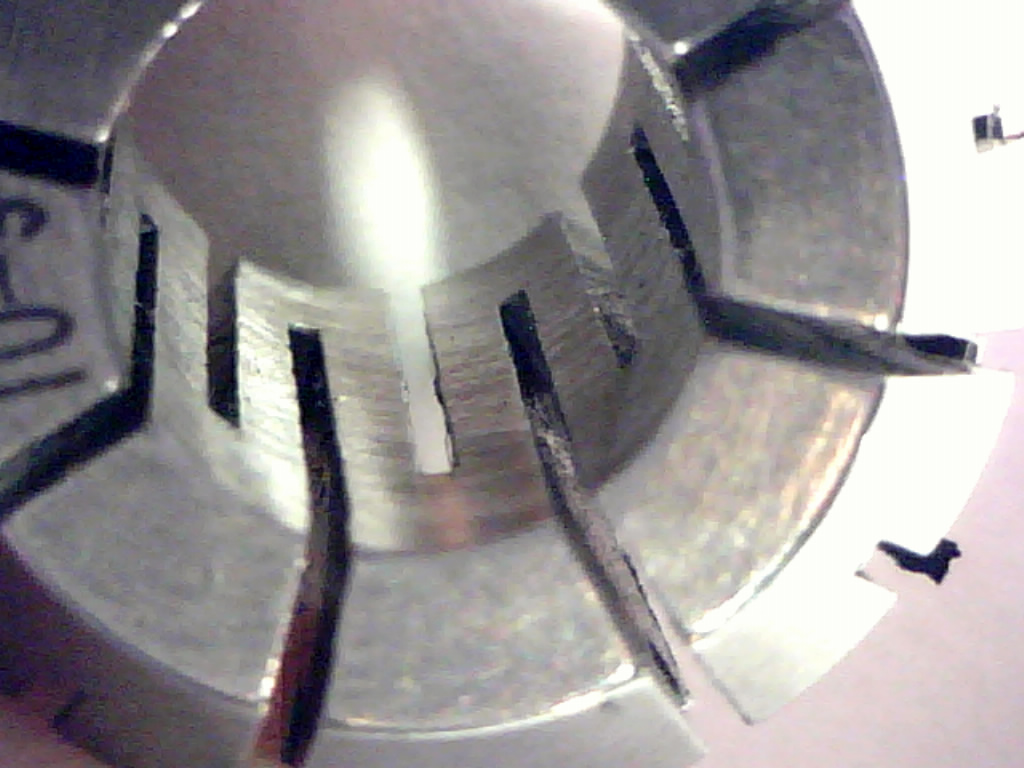

Вот как выглядит цанга, если в неё всякую хрень зажимать короткую. в уступ тот даже фреза номинального размера упирается, и дальше нужно силой заталкивать. Судя по тому что отпечатывается именно кончик хвостовика - цангу таки перекашивает конусом. Но об этом и в мануалах картинки есть.
photo_2019-07-01_17-03-37.jpg (2535 просмотров) <a class='original' href='./download/file.php?id=165505&mode=view' target=_blank>Загрузить оригинал (69.15 КБ)</a>
вот центровка - 5мм это максимальная которая лезет в короткие цанги так, чтобы почти всем телом зажималась, и то немного коротковата, те что крупнее уже на полцанги получается..
photo_2019-07-01_17-00-02.jpg (2535 просмотров) <a class='original' href='./download/file.php?id=165504&mode=view' target=_blank>Загрузить оригинал (92.09 КБ)</a>

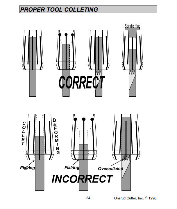

PS, вот те картинки
Как зажимать фрезы с коротким хвостовиком.png (2530 просмотров) <a class='original' href='./download/file.php?id=165509&mode=view' target=_blank>Загрузить оригинал (76.88 КБ)</a>
Константин - то что вы называете "ступенькой" от зажима центровки - на самом деле след от шлифовки цанги. он часто присутствует на китайских цангах мелких размеров. На тех которые имеют зажим по всей длине. то есть не имеют обнижения изнутри сзади. Добрые китайцы просто не дошлифовывают их до конца, так чтобы камень выходил из цанги. по этому образуется вот такая ступенька. Продавить же каленую цангу до образования вот такой ступеньки - поверьте - ни вы, ни я не сможем.
А зажим центровки как раз попадает под 2 или третью картинку в верхнем ряду... что полностью соответствует рекомендациям производителя... Замеряйте длину центровки и посмотрите какая часть зажимается в цанге..
Нижний же ряд - первая и вторая картинки говорят о том что инструмент бОльшего диаметра не нада вставлять на "чуть-чуть" иначе он не будет зажиматься передней частью цанги...

Hanter писал(а):Замеряйте длину центровки и посмотрите какая часть зажимается в цанге..
Прошу прощения, а сколько мм должно быть зажато в цангу для ER20?
daemon78 писал(а):Прошу прощения, а сколько мм должно быть зажато в цангу для ER20?
вам прямо в миллиметрах ?? я стараюсь ставить инструмент так, что бы зажималось не менее 3/4 длины цанги... это исключает перекосы и обеспечивает надежное и правильно крепление инструмента.

Согласно приложенной картинке, для ER20 длина цанги составляет 31.5. То есть для зажатия 3/4 надо чтобы хвостовик был не менее 24 мм.
У меня просто куча фрез общей длиной 48-50мм осталась от ER11-х цанг (я коротенькие брал фрезы). Получается что у них длина рабочей части не должна превышать 24мм.
Вроде укладываюсь по всем, кроме однозаходных, у них рабочая часть почему то довольно длинная.

Hanter писал(а):то что вы называете "ступенькой" от зажима центровки - на самом деле след от шлифовки цанги. он часто присутствует на китайских цангах мелких размеров.
нет, на конкретно этой цанге на фото, он появился в процессе зажатий короткого хвостовика, это была одна и та-же фреза засовываемая на одинаковую глубину, и образовавшаяся накатка аккурат в том месте. отчетливо заметной стала уже после ~5 зажатий, то есть довольно быстро. Гайки с дури не тяну, усилие близко номинальному по нм, с динамометрическим ключом сравнивал.
Для верности, на днях приедут точно такая же новая цанга на 8, от того же продавца(чья ссылка тут гуляет, как более менее качественные китайские 0.005). всегда их проверяю - ну небыло там никаких ступенек, чтоб хвостовик в неё ощутимо упирался.
Hanter писал(а):А зажим центровки как раз попадает под 2 или третью картинку в верхнем ряду... что полностью соответствует рекомендациям производителя... Замеряйте длину центровки и посмотрите какая часть зажимается в цанге..
ну не совсем... если по канавку засунуть - со скрипом так сказать... 21мм цилиндрической части, против 32 длинны цанги. Но бывают центровки ещё короче.
Hanter писал(а):Нижний же ряд - первая и вторая картинки говорят о том что инструмент бОльшего диаметра не нада вставлять на "чуть-чуть" иначе он не будет зажиматься передней частью цанги...
нижний ряд просто показывает как нельзя. На сколько помню инструмент бОльшего диаметра чем её номинал вообще нельзя совать в цангу... чем бывает пренебрегаю - самое частое - сверло 4.2

Константин - вот поверьте - если у вас после 5ти зажатий на цанге образуется вот такая ступенька - это повод очень крепко подумать о другом поставщике цанг... Такого просто физически не должно быть.. Я могу понять еще если провернуло твердосплавный инструмент.. но что бы зажим быстрореза в цангу выводил из строя цангу.... это извините либо лютые фантазии автора, либо цанги лютое гавно :)
И Константин - это не камень в ваш огород. просто поймите что это НЕ НОРМАЛЬНО. когда цанга продавливается инструментом да еще и из быстрореза... Но я всеже думаю что это таки ступенька от шлифовки. ибо шибко круглая она. у центровки граница цилиндра нифига не круглая по форме.. не даст она такой ровный круг. Да и не первый раз я такую ступеньку встречаю.

Константин - меняйте ваши цанги на нормальные и будет вам счастье. ищите хороших производителей. мы еще ни одной цанги не сменили из за того что на них появился вот такой след.. но у нас и китая нету. а работают они явно больше чем у вас и значительно дольше.

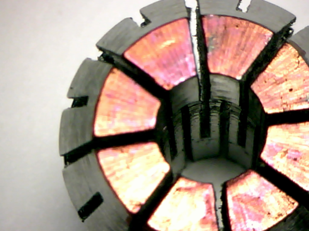

Даа, честно говорю - это не от центровки, это от фрезы. Центровкой я не пользуюсь, для фрезера есть удобнее инструмент. Но думаю если часто это с быстрорезной центровкой проделывать ситуация будет такой-же.
Единственное что хотел донести - не пренебрегать часто правилами зажима, и что цанги не далеко не вечные.
Вот тут я абсолютно согласен. неправильный зажим инструмента убивает цанги очень быстро. особенно если она ломается в ней. По "копеечным" - честно - не знаю. не юзаю я их... цена инструмента обычно сильно выше цены китайских цанг, по этому стараюсь не рисковать.

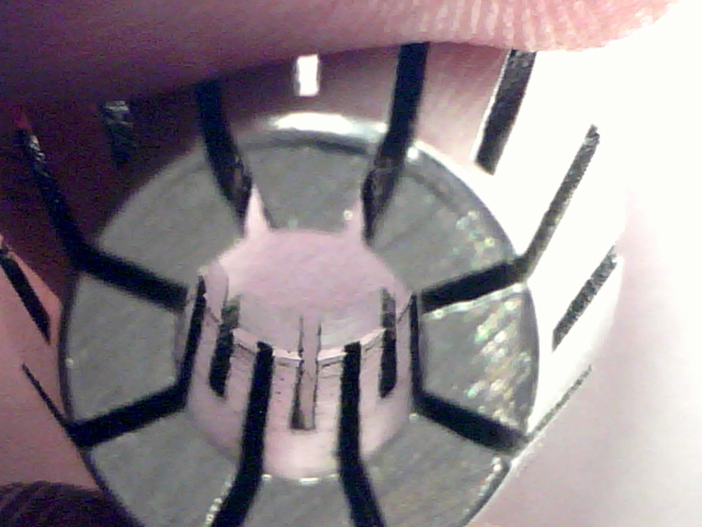

Несколько фотографий китайских цанг:
Новая, из упаковки
ER20, диаметр 10, новая (2388 просмотров) <a class='original' href='./download/file.php?id=165589&mode=view' target=_blank>Загрузить оригинал (107.47 КБ)</a>
Она же
ER20, диаметр 10, новая (2388 просмотров) <a class='original' href='./download/file.php?id=165590&mode=view' target=_blank>Загрузить оригинал (231.89 КБ)</a>

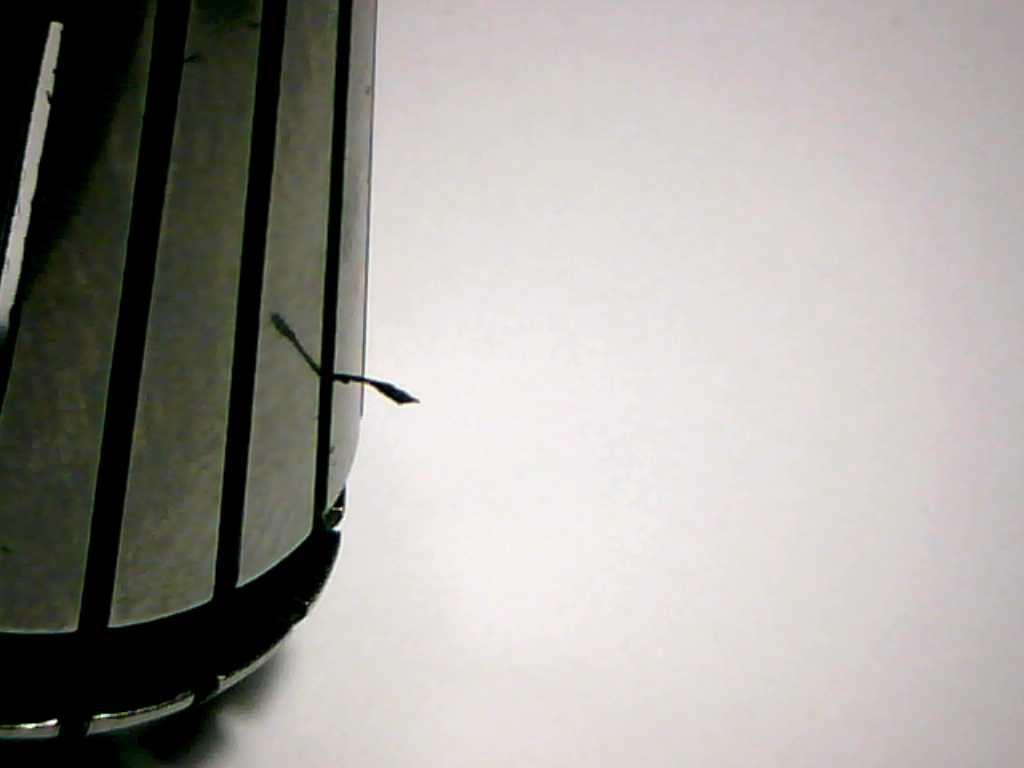

Кстати, при подготовке к "фотосессии", я продул цангу компрессором, и по бокам вылезли вот такие хвостики, образовавшиеся при прорезке пазов. Держатся довольно крепко. Как они могут повлиять на центровку инструмента, если вовремя не заметить, говорить не требуется
Стружка. Держится хорошо :) (2388 просмотров) <a class='original' href='./download/file.php?id=165591&mode=view' target=_blank>Загрузить оригинал (138.41 КБ)</a>

А вот в эту неоднократно зажимали короткие фрезы.
ER16, 6мм, сильно б/у (2388 просмотров) <a class='original' href='./download/file.php?id=165592&mode=view' target=_blank>Загрузить оригинал (225.23 КБ)</a>

Сергей Саныч писал(а):А вот в эту неоднократно зажимали короткие фрезы
ну блин... звиняйте.. :) знал шо гавно.. но штоб такое.... :oops:
