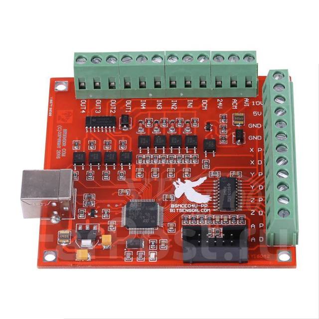

Доброго времени суток! Купил б/у станок,поменял автономный контроллер на вот такую платку
rnr.jpg (2819 просмотров) <a class='original' href='./download/file.php?id=165106&mode=view' target=_blank>Загрузить оригинал (53.46 КБ)</a>
Проблема в том, что ось Y прыгает как ей вздумается, после выполнения одной и той же УП может уехать на 0,5-3мм, в результате уезжает в минус (по окончанию УП сверяю), один раз вырезал заготовку с отверстиями, такое ощущение, что в процессе выполнения УП ось прыгает то в + то в -. При каждом запуске уезжает по-разному. Уезжает как на только что включенном станке, так и после танцев с бубном в течение 6 часов.
Что делал:
Менял местами провода шаговиков и блоков питания одновременно (один блок на Y, второй на Х и Z) - ничего не изменилось.
Убирал из целевой УП все остальные оси кроме У - ничего не изменилось.
Менял ускорения, скорости подачи, деление шагов от 1/4 до 1/32 - ничего не изменилось.
Пробовал другой компьютер (ноут, работал от батарей) - ничего не изменилось.
Смотрел осциллографом форму сигналов и помехи - помех нет, форма в норме.
Менял полярность импульсов - ничего не изменилось.
Гонял с выключенным шпинделем - ничего не изменилось.
Пробовал два разных плагина для контроллера под мач, один с диска от платки, другой скачал с сайта разрабов.
В Motor tuning пробовал вводить разные значения таймингов, но прога их не сохраняет (всегда 0), видимо плагин сам правит балом.
И последнее что пробовал - перекинуть сигнальные провода между X и Y - и о чудо, начала уезжать уже другая ось, то есть я предполагаю, что механика тут не причем.
Еще пробовал ось У воткнуть в канал для оси А - но это уже полный изврат, и все равно уезжает.
Станок тяжелый, портал с навесным около 70кг.
Блоки питания 2шт 36В 350Вт.
Сигнальные провода жирные, 0,75кв.
Драйвера на Х и У Yako YKD2608MH
Моторы не помню какого размера, на ток 6А, на драйверах выставлено верно.
Частотник и шпиндель китайские самые распространенные 1,5КВт вода.
Без моторов всё катается легко, ничего не подклинивает, всё смазано.
Комп с хп, до этого пилил 2 года через лпт этим же мачем на маленьком станке, никогда никаких проблем не было.
Самое главное - эта же УП работала на старом станке раз 20 без проблем, УП из арткама, G1.
Уже не знаю что можно попробовать сделать с этой железкой... Есть какие-нибудь идеи?
