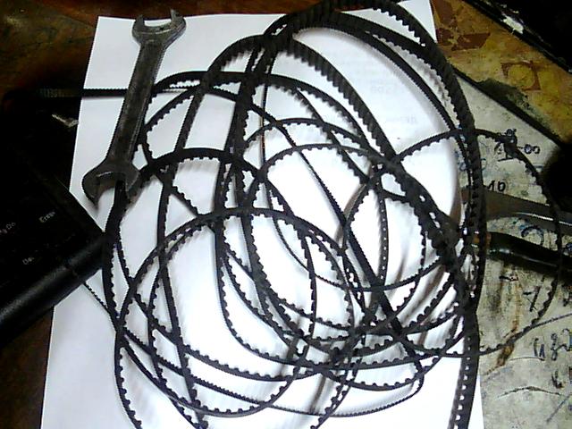

я хочу поставить 2 шд дши 200-3 чтобы они крутили через ремень винт . тут такой вопрос насколько гиморно может быть такое включение . тоесть насколько проблематично чвести 2 шд в 0 по соотношению друг к другу .. тоесть чтобы они точно ставали в свои 1.8 гадуса . а не один 1.79 а друго 1.81 . ну и прочии проблемы какие могут быть .. я хочу зделать передаточно 1к2 1 на моторе 2 на винту ..

тоесть как ??? 1 двиг =1 вал .. ил на валу с одной стороны 1 шд и с другой 1 шд ... тут вся суть в том что вал это строительная шпилька м10 .. а хочется получить скорость за щёт соотношения 1 на шд к 2на валу ..тоесть увеличить обороты вала -за щёт передаточного в 2 раза .. 1 шд я думаю не потянет .. шд =дши 200-3

xcnys
Сообщения: 69
Зарегистрирован: 08 янв 2013, 15:12
Откуда: киев
Re: 2 шд чез ремень на 1 ось какие нюансы .????
Сообщение xcnys »
да делаю .и спрашую . не охота переделовать .. ремней 6 штук есть (нужен для моего варианта 1) шкивы уже напресованы .. с меншьм передаточным . на моторе 12 зуб на шпильке 10 зуб .. есть и другие шкивы .под передаточное 1к2 .. все это есть .. изято с печатных машин и прочей теники
ремни .может и ещё несколько есть гдето (2869 просмотров) <a class='original' href='./download/file.php?id=10848&mode=view' target=_blank>Загрузить оригинал (67.31 КБ)</a>
