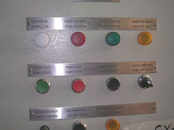

Re: Как правильно изучать linuxcnc
Сообщение Dimka »
torvn77 писал(а):На самом деле ему это удобно, потому что офсет, радиобутон как и суброутина это кальки с соответствующих английских терминов и названий
Архиудобно :)

torvn77
Сообщения: 2174
Репутация: 215
Сообщение torvn77 »
Архиудобно :)
Эти слова редко встречаются в мануальнике и по этому делать с них кальку не целесообразно.
А вот то что перечислил я встречается часто и по этому делать кальку с них целесообразно.
Видишь страшное и жуткое [RS274NGC]SUBROUTINE_PATH и это как то увязывается с уже известным.
