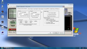

Помогите кто знает. Начал я запускать шаговый двигатель, всё подключил, но при запуске в маче двигатель не крутиться, но толчок при пуске есть, а также на некоторых участках кода. Блок питания на 36 вольт, 100 ватт. Двигатель fl86sth80-5504a двигатель расчитан на 5.5 А, на контроллере выставленно 5.25 А. При работе напряжение на блоке питания не проседает. Может я неправильно сделал установки в маче?
Сообщения: 34042
Re: Стопор двигателя
qwasko1212 писал(а): двигатель не крутиться, но толчок при пуске есть, а также на некоторых участках кода.
крутиться мотор или нет проверяют двигая ось стрелками. Если двиг дергается когда ось едит в другу сторону то это перепутан степ/дир местами. Поменяй в настройках стап/дир местами.

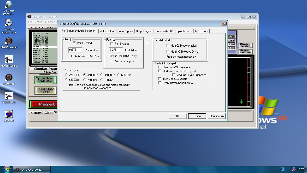

Поменял степ дир местами, двигатель начал крутиться, но нажимая на стрелки влево/вправо двигатель крутиться только в одну сторону, направление меняется если подвигать другие оси. Что поменять в настройках что бы стало крутить корректно? И ещё вопрос: на что влияет частота в настройках?

А как определить какие надо настройки? Те что давались с драйверами я ввёл, но двигатель только дёргался. Потом по совету aftaev я поменял местами значения степ и дир. После этого двигатель начал вращаться, правда не так как хотелось бы. Но всё таки вращается :D
Сообщения: 34042
qwasko1212 писал(а): И ещё вопрос: на что влияет частота в настройках?
на максимальную частоту сигналов степ другими словами на максимальную скорость которую сможет выдать Мач, тебе с шаговиками это не грозит.
qwasko1212 писал(а):А как определить какие надо настройки?
Перебирай все настройки. Берешь к примеру ось Х и вбивваешь в степ по очереди все выходные сигналы от 1 до 15 (лучше посмотреть какие входные какие выходные) и проверяешьна каких пинах что происходит

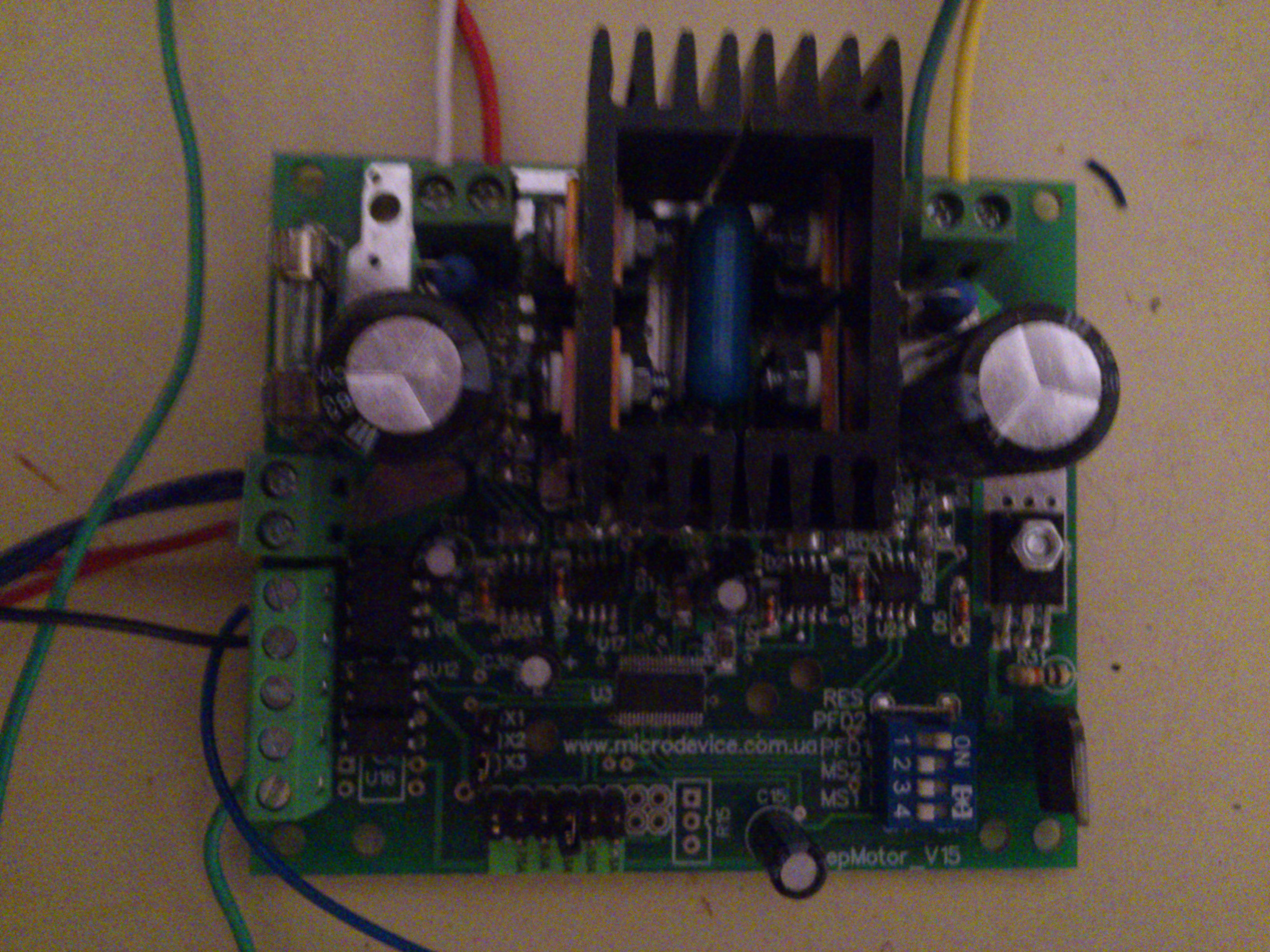

Нашёл мануал по настройке мача. Понял наконец какие значения должны стоять в степ/дир. Двигатель вручную работает идеально, крутит во все стороны. Но вот если поставить какой нибудь ж код на исполнение, создаётся ощущение, что двигатель входит в резонанс ( его начинает дёграть и вал можно крутить с небольшим усилием вручную )
Сообщения: 34042
скорость вращения двигателя больше чем он может крутиться.
Драйвера моторов какие?

Сообщение qwasko1212 »
aftaev писал(а):скорость вращения двигателя больше чем он может крутиться.
Я в маче выставлял разную скорость вращения. Мне кажется что двигатель тупить начинает наоборот на малых оборотах. Ещё его начинает стопорить когда происходит резкая смена направления.
aftaev писал(а):Драйвера моторов какие?
Драйвер собран на микросхеме a3986sl производитель microdevice.com.ua , ток в нём регулируется дискретно
