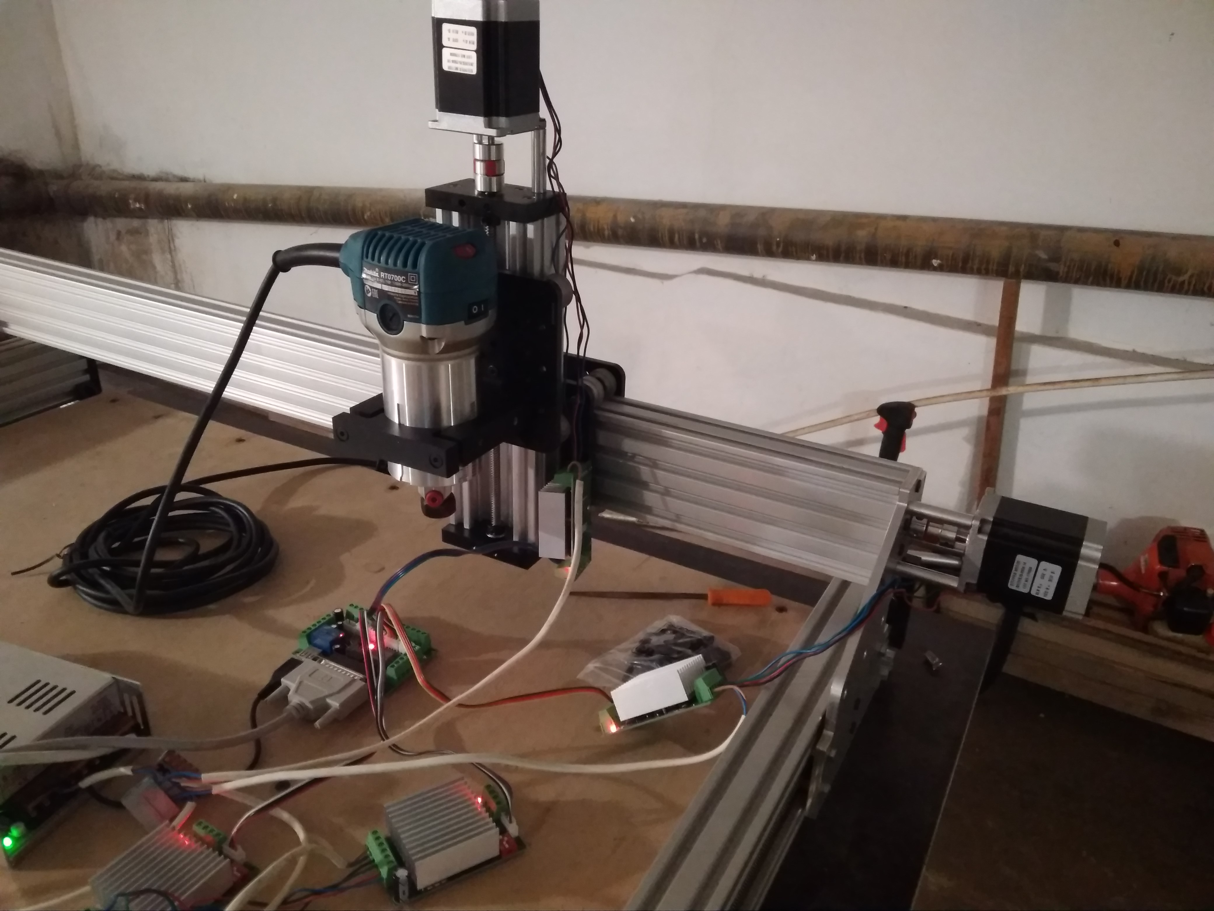

собираю свой 3х осевой станочек ЧПУ по дереву..
IMG_20190225_220157.jpg (8446 просмотров) <a class='original' href='./download/file.php?id=164578&mode=view' target=_blank>Загрузить оригинал (1 МБ)</a>

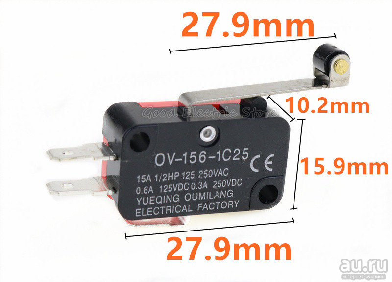

Концевики такие
Концевик.jpg (8446 просмотров) <a class='original' href='./download/file.php?id=164579&mode=view' target=_blank>Загрузить оригинал (83.88 КБ)</a>

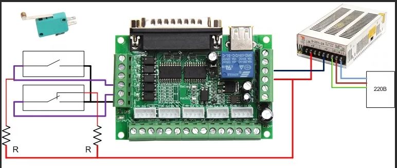

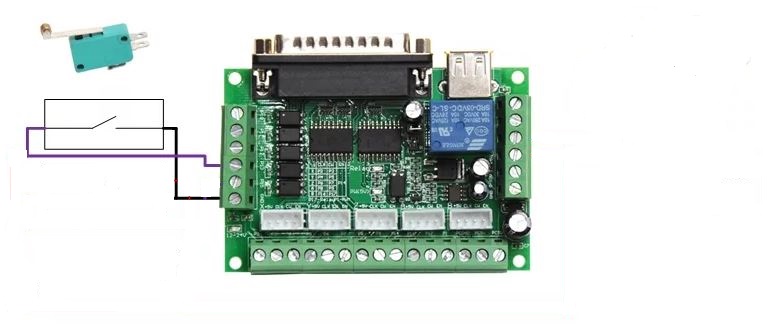

Пробовал подключать по схемам таким (R - 10кОм)
Подключение концевиков.JPG (8446 просмотров) <a class='original' href='./download/file.php?id=164580&mode=view' target=_blank>Загрузить оригинал (53.17 КБ)</a>
Подключение концевиков2.jpg (8446 просмотров) <a class='original' href='./download/file.php?id=164581&mode=view' target=_blank>Загрузить оригинал (56.83 КБ)</a>
в Input Signals пробую прописать концевики через Automated Setup of Inputs. Жму AutoSet. жму концевик - ноль реакции...

земли там не общие, земля от компа идёт только на выходы драйверов, входы и выход 0-10в требуют своего питания, резисторы там уже стоят в цепях оптронов, рассчитанные на питание от 12в. подайте питание на штатные клеммы рядом с выходом на шпиндель, а концевики должны коммутироваться на gnd, который как раз там у них на клемме снизу выведен.
и крайне желательно питание датчиков гальванически развязанное с компом

Все работает. Всем спасибо за ответы. Помогли разобраться с питанием :rail:
