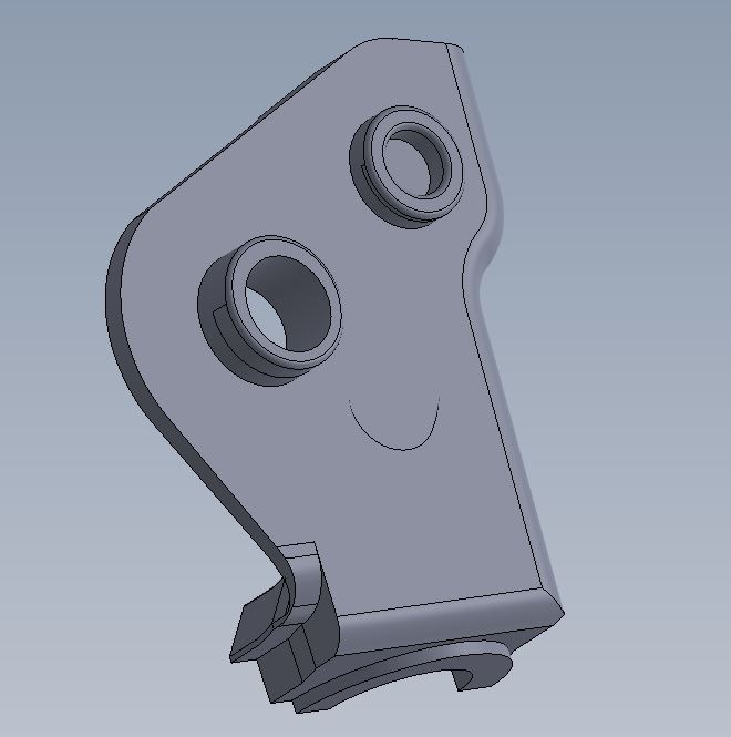

Здравствуйте,
требуется фрезеровка мелкой детали из листового капролона (15мм).
Материал ваш. Москва или ближайшая область.
Спасибо!

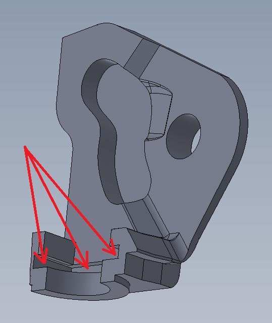

фреза не сделает прямой угол, так что прямоугольное углубление-паз в мелкой детали без радиуса не получится никак.
P.S. владение 3D программой это хорошо, но гораздо важнее понимать принципы и возможности фрезеровки перед тем как создавать модель...ИМХО

Спасибо за ответ, о чём-то подобном я догадывался) Минимальный радиус допустим.xvovanx писал(а):фреза не сделает прямой угол, так что прямоугольное углубление-паз в мелкой детали без радиуса не получится никак.

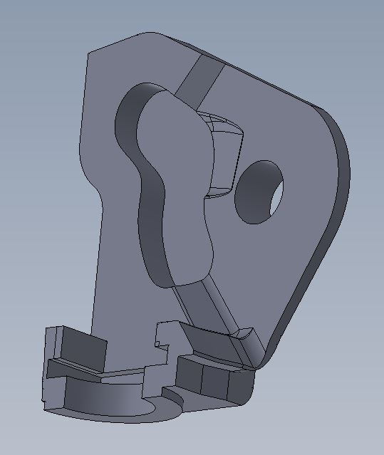

Напечатанная не пойдет?
Такую делать из капролона та еще затеваха
П образный паз вобще под вопросом
