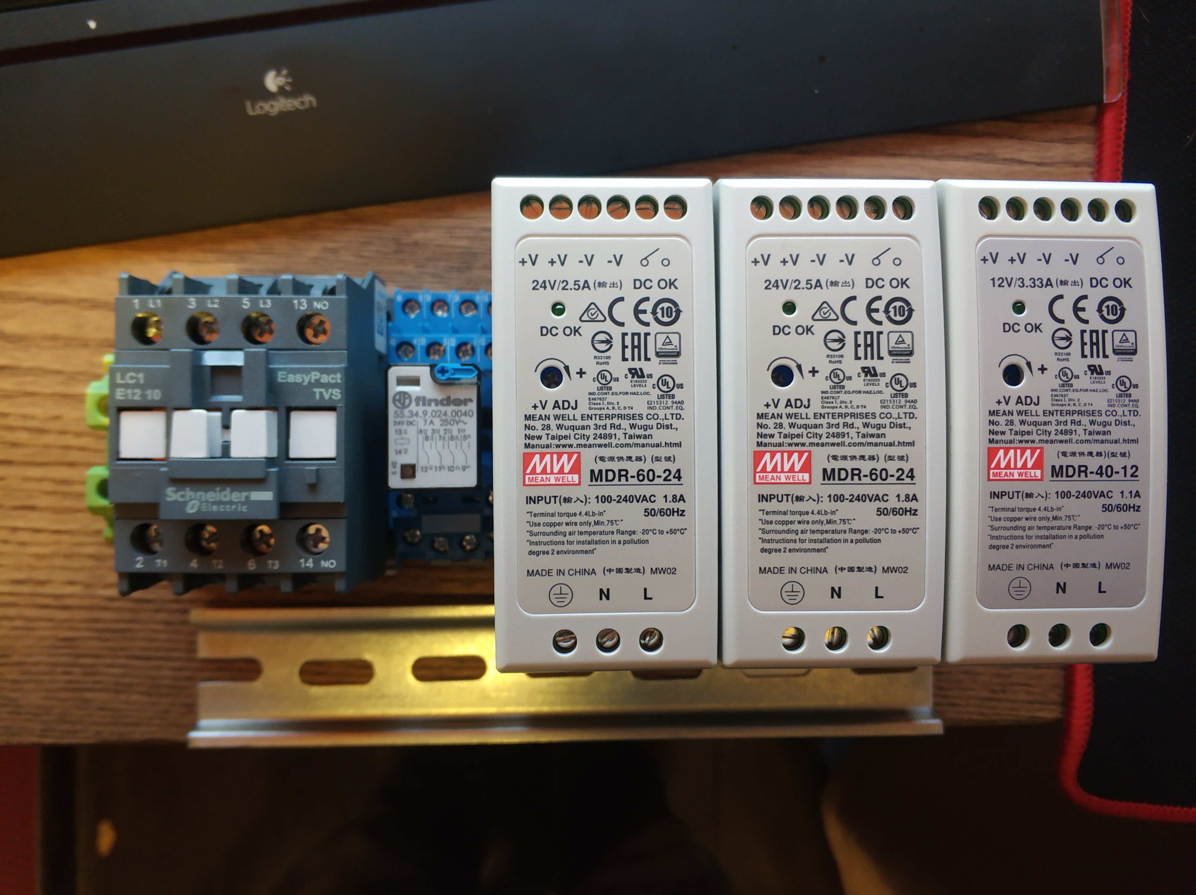

Новые запчасти для ящика, завтра буду переделывать.
Надеюсь все влезет)))

Драйвера лучше вертикально ставить для лучшего охлаждения (конвекция). Ну и при токе свыше 3А им пропеллер нужен по даташиту. Для чего 3 БП на дин рейке?

Сообщение Gestap »
evgenymcp,
Они и будут вертикально, если я правильно понял, Верх в верху)))
Один БП 24в на mycnc.
Один 24в на концевики.
Один 12 на помпу, вентиляторы, подсветку.
dtw.moscow@gmail.com
Re: первый мой станок!
Концевики и контроллер можно было на один бп

Gestap писал(а):Один 24в на концевики.
Это что за концевики такие, достойные отдельного БП? ;-) С таким подходм весь ящик будет БП занят.
Нарушена главная заповедь - всё должно быть параллельно и перпендикулярно :hehehe:
Gestap писал(а):Они и будут вертикально, если я правильно понял, Верх в верху)))
Обычно вертикально это когда динная сторона вертикально расположена.

evgenymcp, ну не весь, они и расположены вертикально, смотриш внимательно на фото и представляеш, нижняя часть фото на полу.

Gestap писал(а):смотриш внимательно на фото и представляеш, нижняя часть фото на полу
У меня когнитивный диссонанс от боком расположенных БП и автомата тогда.

evgenymcp,
Ну по другому они не лезут, ящик переделываю.
отдельный бп на 24в питает входы муснс и все что на них висит. тоесть входы отвязаны от остального поскольку вся беда в таблетке для замера фрезы ведь для ие работы нужно станину станка соединить с минусом питания тоесть заземлить минус что плохо и в данной схеме заземлен минус только входов.

Ну я так понял, что как со степмастером если таблетка косаеться металлических частей станка, например когда стружкой алюминиевой все засыпает, то при попытке измерить фрезу пишет что таблетка заземлена.

концевики не причем. все изза таблетки которая срабатывает на касание фрезой.

В чем проблема? В компьютере минус соединен с корпусом, а корпус заземляется. Не пойму в чем сложности и зачем целый БП выделять на дин рейке ради одной таблетки?

в компьютере нет шпинделя и всякой бяки. китайские шпинделя могут грешить немного пробоем обмоток на корпус и подпаливать электронику если минус на земле. можно не ставить отдельный бп а сделать развязку другим способом но на практике проще бп поставить

frezeryga писал(а):если минус на земле.
Если корпус шпинделя, станка, все БП заземлены то в этих точках нулевой потенциал относительно друг друга. Не знаю что и как у Вас там подпаливает электронику. Такое возможно только если корпус шпинделя не заземлен и между ним и таблеткой разность потенциалов.
