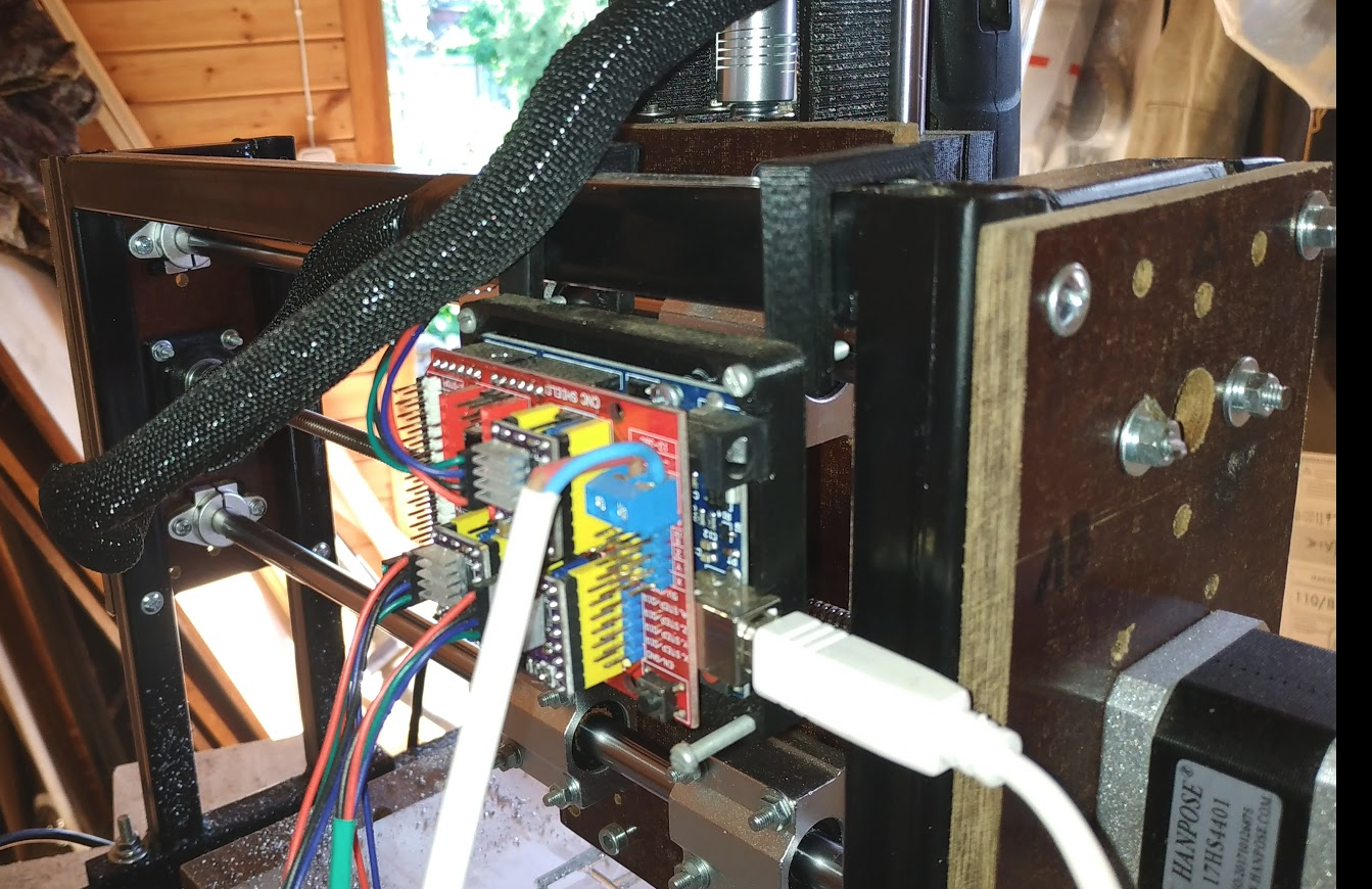

Ну всё. я в тупике. В общем сделал алюминиевый бокс с могучим охлаждением. Пробовал разные варианты питания - результат один и то же. Может некоторое время поработать нормально но потом обязательно проскакивает глюк - либо ни с того ни сего погонит фрезу вглубь либо доедет до поворота и не свернёт а поедет дальше. Просто не знаю что дальше делать. что-то экранировать или грешить на саму ардуину, китай всё таки, может ведь глючить?

1. Посмотри, хорошо ли пропаян процессор. Пропаяй на всякий случай, (безсвинцовый припой иногда дает микротрещины), а так же пропаяй сигнальные проводники dir/step и gnd. Промой разъемы на платах.
2. Перезалей прошивку.
3. Сбрось все настройки и настрой заново.

Rampy писал(а): Ну всё. я в тупике. В общем сделал алюминиевый бокс с могучим охлаждением. Пробовал разные варианты питания - результат один и то же. Может некоторое время поработать нормально но потом обязательно проскакивает глюк - либо ни с того ни сего погонит фрезу вглубь либо доедет до поворота и не свернёт а поедет дальше.
Похоже на ошибку по линиям RX-TX между USB-UART и Atmegaj328, проверь пропайку ног 30,31).
И вообще это не правильно, когда плата с контроллером, драйверами ШД и регулятором шпинделя висят прямо на станке. Помехи по питанию гуляют приличные. Вдобавок еще и вибрации
В идеале - минимальным проводом USB запитывается USB-UART и Mega328. Через опторазвязку подключить ее к драйверам со своим отдельным питанием

Вот ещё что интересное обнаружил. Пробовал погонять задание с выключенным шпинделем. Прошло полностью, но в конце шпиндель не подняло как положено. Решил утром посмотреть почему Z не поднялся. Даю команду поднять - шипит что-то но не движется. Оказалось что выскочил провод из двигателя оси Z, а шипит двигатель оси Y! Когда даю команду для Z. И наоборот, если отключить двигатель Y и дать команду движения по Y то начинает шипеть двигатель Z. Драйвера менял местами, убирал совсем - результат тот же. Каким то чудным образом команды от одной оси заставляют шипеть двигатель другой. Как такое может быть?

Пока одни оси ездят, в это же время другие оси шипят , но не двигаются. Когда настает черед других осей ездить, они ездят, а первые шипят. Я правильно понял?
Слабый блок питания и недостаточная емкость на выходе

Да, именно так. Причём только две оси связаны таким образом. Замена блока питания ничего не дала. Тусовал местами драйверы, запускал без драйверов - резльтат тот же. временно решил проблему пересев на mks dlc. там всё работает и не глючит. Но хотелось бы понять причину потому что две cnc-shiled лежать без дела.
