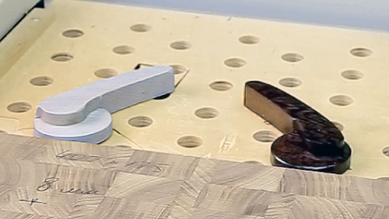

Я пробовал использовать эксцентриковый прижим, фотка с гугла: Но все равно выгиб был. Потом просто зажимал прижимами с боков упирая в них заготовку (еще до изготовления эксцентриковых прижимов). На ютубе вкручивают в края саморезы и вроде как все хорошо, а на деле что-то гадость выходит)

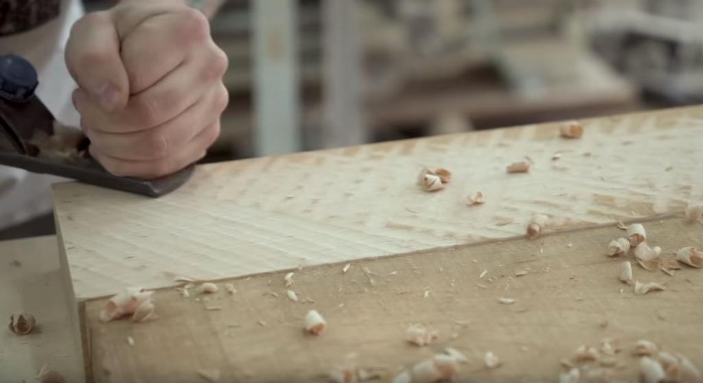

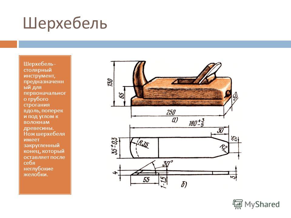

В прежние, до-ЧПУ-шные времена, для обработки поверхности доски после распила использовался шерхебель. Как раз чтобы снять ворс и большие неровности. Потом можно и на скотч. Работы на 5 минут, инструмент очень эффективный.
шерхебель.jpg (13057 просмотров) <a class='original' href='./download/file.php?id=164501&mode=view' target=_blank>Загрузить оригинал (41.18 КБ)</a>
шерхебель2.jpg (13057 просмотров) <a class='original' href='./download/file.php?id=164502&mode=view' target=_blank>Загрузить оригинал (61.04 КБ)</a>
https://ru.wikipedia.org/wiki/Шерхебель
