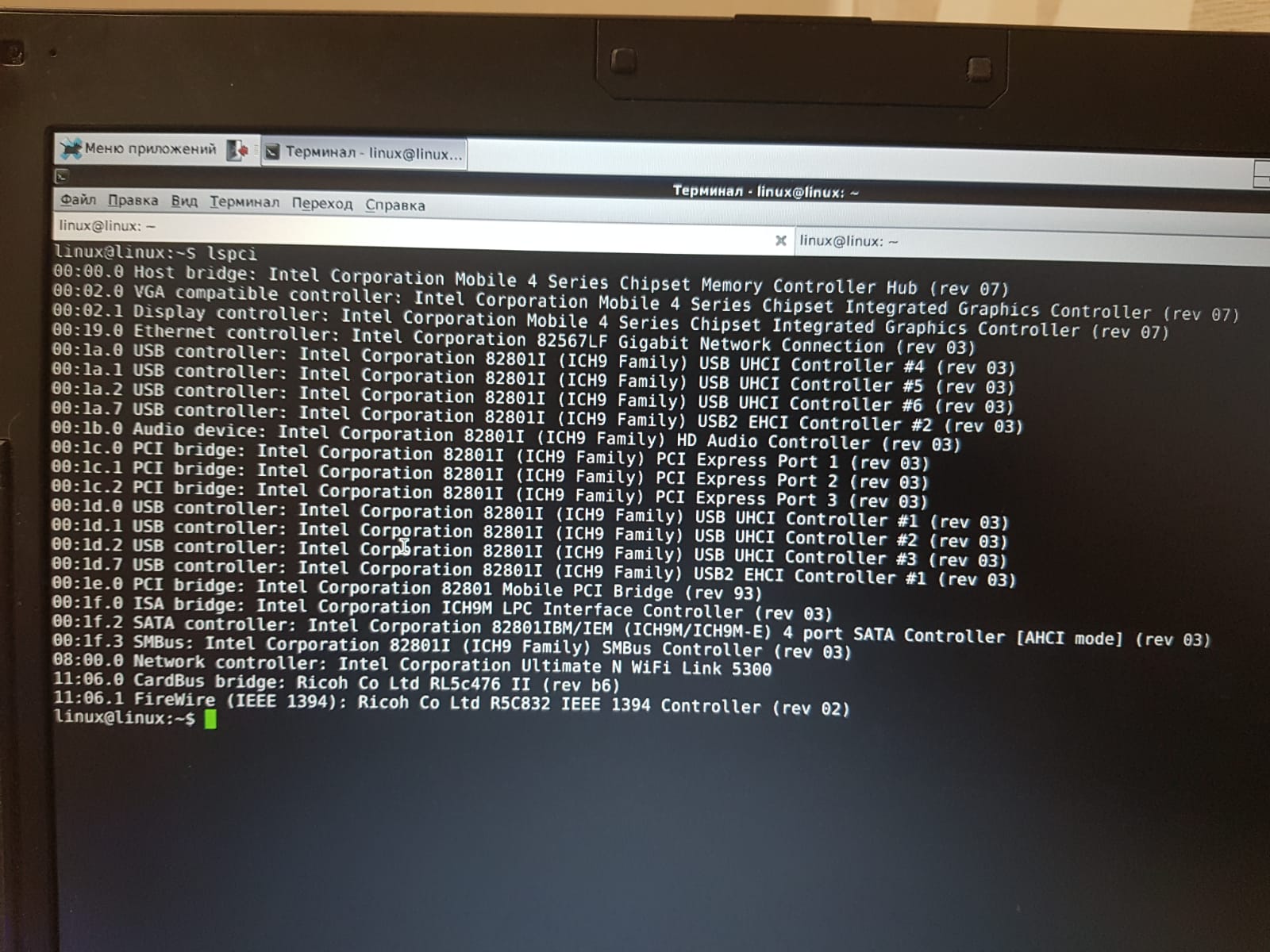

Именно не как найти адрес LPT интерфейса, а как найти само устройство как таковое.
Вот есть компьютер с LPT интерфейсом, что важно на винде под МАЧ LPT порт хорошо работает.
После установки Linux Debian Wheezy LPT пропадает бесследно, то есть если запустить lspci то этого контролёра просто не будет в списке устройств и никаких неопознанных устройств не будет.
То есть LPT интерфейс просто пропадает.
Конкертно поводом к созданию темы стал компьютер на ICH9M, но похожую проблему с "пропажей" LPT я встречал и на других компах, причём и у себя на AMD сталкивался.
Единсьвенно что приходит в голову в отдельном случае компа на ICH9M это предположение о том, что LPT подключен через контролёр интерфейса LPC, который судя по выводу lspci ни прерываний, ни портов IO, ни областей памяти не имеет, а просто есть видимо в нерабочем состоянии.
В пользу такой версии говорит так же то, что в спецификации на чипсет LPT порта нет и он видимо по отношению к чипсету является подключённым внешним устройством
Но подчеркну ещё раз, явление отсутствия LPT в списке устройств, в том числе и в виде нераспознанного устройства мне встречалось на нескольких ПК и по этому нельзя точно утверждать о том, что причина в неактивности интерфейса LPC.
Да и в теме Как найти адресс LPT в Linux? много жалоб на "пропажу" LPT порта.

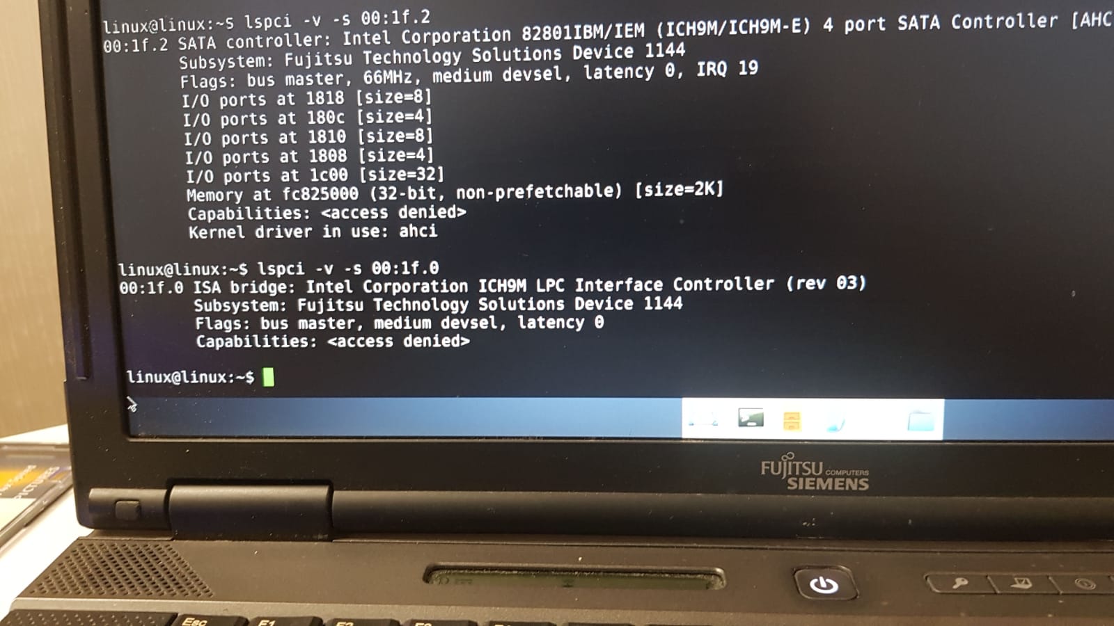

Общий вывод lspci
IMG-20190608-WA0002.jpg (4337 просмотров) <a class='original' href='./download/file.php?id=164149&mode=view' target=_blank>Загрузить оригинал (230.49 КБ)</a>
Детализация lspci -v -s 00:1f
IMG-20190608-WA0008.jpg (4337 просмотров) <a class='original' href='./download/file.php?id=164150&mode=view' target=_blank>Загрузить оригинал (132.94 КБ)</a>
Фотки запуска под рутом у меня нет, но там ничего существенного не добавляется.
Команда ls /proc/sys/dev/parport тоже ничего кроме директории default не показывает.

Сообщения: 21923
Re: Куда пропадает LPT интерфейс?
torvn77 писал(а):В пользу такой версии говорит так же то, что в спецификации на чипсет LPT порта нет и он видимо по отношению к чипсету является подключённым внешним устройством
А ты точно спецификацию читал?..
Там английским по белому написано, что LPT и COM живут на ISA, из-за особенностей адресации.
torvn77 писал(а):Команда ls /proc/sys/dev/parport тоже ничего кроме директории default не показывает.
Зато гуглом решение находится на раз:
[root@comp ~]# cat /proc/ioports /proc/interrupts | grep parport
[root@comp ~]# rmmod lp ppdev parport_pc
[root@comp ~]# modprobe parport_pc io=0x378 irq=7
  0378-037a : parport0
  7:          0          0   IO-APIC-edge      parport0
[root@comp ~]#

В общем оказалось что помимо указанных UAVpilot настроек модуля parport_pc ещё есть и глюки БИОСа и особенность мастера stepconf.
Если LPT находится в режиме Auto то порт не работает вообще и его надо переводить в режим enabled.
В этом режиме порт можно запустить в трёх режимах
*) Bidirictional
*) ECP
*) Printer
Режим принтер не тестировался, в режиме ECP порт не работает вообще, в режиме Bidirectionalпорт работает.
Прерывание 7 и адрес 0x0378 оставлены как были по умолчанию.
Ну и в окно мастера stepconf было введено значение адреса 378 без префикса 0x
