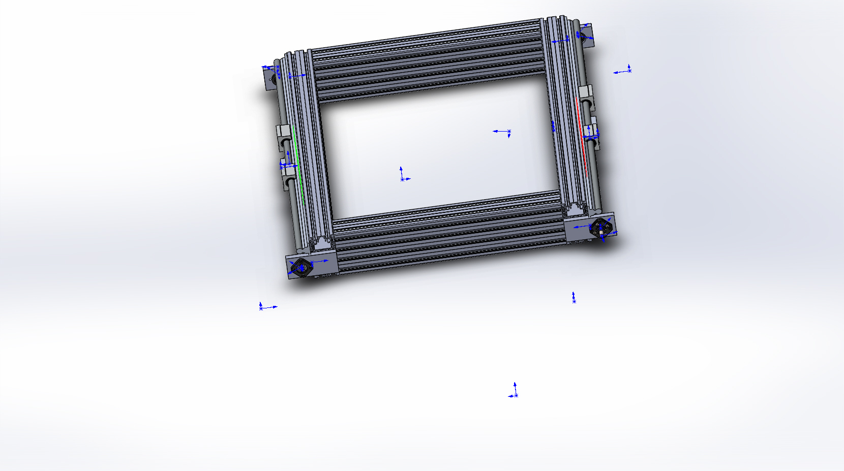

Всем доброе время суток.
Подскажите пожалуйста, такая станина имеет право на жизнь?
Не будет ли проигрывать по жесткости этим вариантам Примитивный ЧПУ из профиля 1200х600х120 #1 и Портальник из профиля 1000х650х150 V2 (открытый проект) #1
Дело в том, что из-за ограничений доступной мне металлообработки это вариант станины является для меня наиболее легко реализуемым
Станина 1.JPG (3121 просмотр) <a class='original' href='./download/file.php?id=164490&sid=3fa6b79fdd3a034c21473a1713726e7c&mode=view' target=_blank>Загрузить оригинал (349.48 КБ)</a>
Станина 2.JPG (3121 просмотр) <a class='original' href='./download/file.php?id=164491&sid=3fa6b79fdd3a034c21473a1713726e7c&mode=view' target=_blank>Загрузить оригинал (352.78 КБ)</a>
Станина 3.JPG (3121 просмотр) <a class='original' href='./download/file.php?id=164492&sid=3fa6b79fdd3a034c21473a1713726e7c&mode=view' target=_blank>Загрузить оригинал (446.9 КБ)</a>
