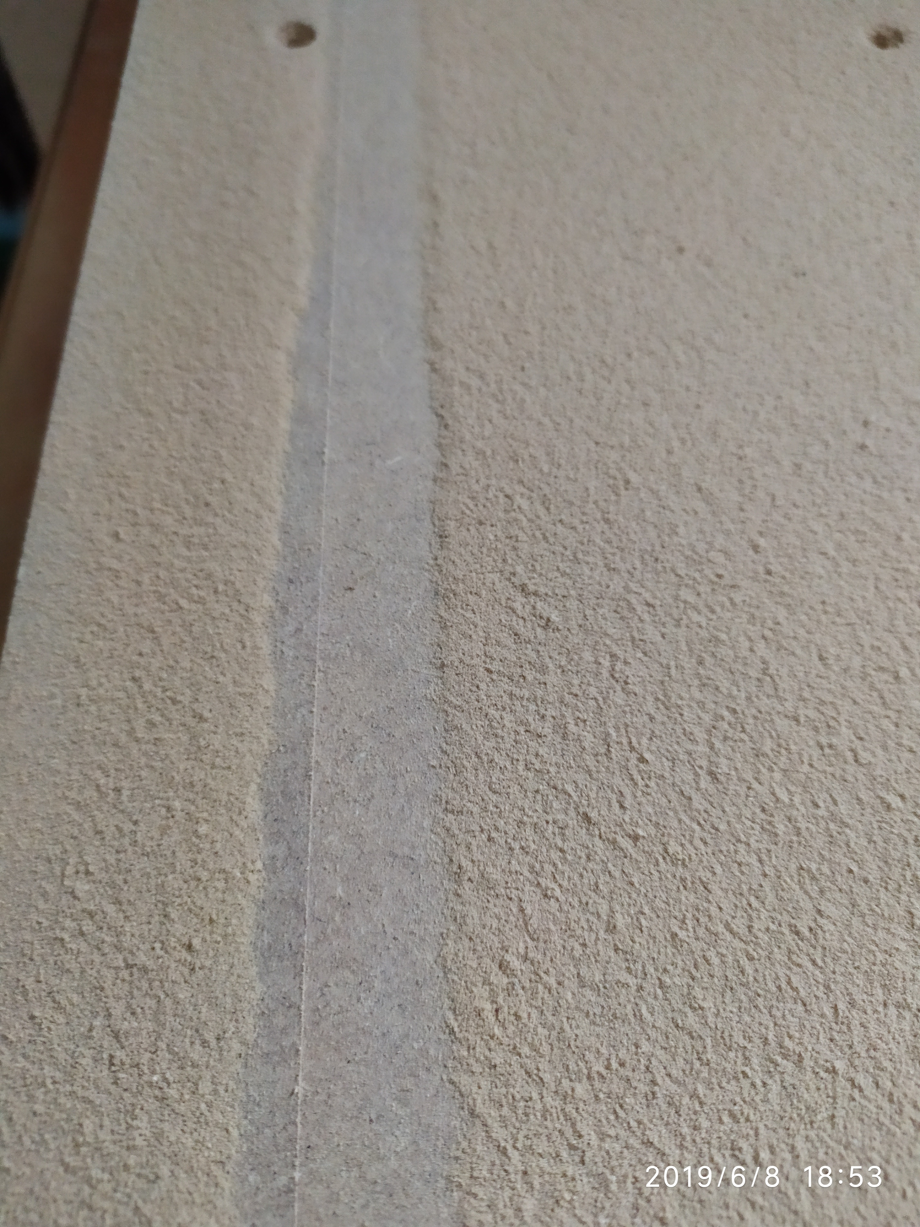

Сегодня кинул два листа 10мм. МДФ на жертву. Не фрезеровал. Обкатал индикатором вдоль оси портала, где был ранее перепад. Сейчас от края до края мах +-0.05мм. Видео позже выложу.

Как и обещал выкладываю видео после настройки станка.
https://youtu.be/cqKuLwJWy68
Закрепил жертвенный стол и снял 0.25мм.
IMG_20190608_185325.jpg (2209 просмотров) <a class='original' href='./download/file.php?id=164203&mode=view' target=_blank>Загрузить оригинал (6.96 МБ)</a>
IMG_20190608_185329.jpg (2209 просмотров) <a class='original' href='./download/file.php?id=164202&mode=view' target=_blank>Загрузить оригинал (8.07 МБ)</a>
Немного попортил фанеру. Башня сделана на "бывшем"
IMG_20190607_222336.jpg (2209 просмотров) <a class='original' href='./download/file.php?id=164201&mode=view' target=_blank>Загрузить оригинал (6.6 МБ)</a>
IMG_20190607_222512.jpg (2209 просмотров) <a class='original' href='./download/file.php?id=164200&mode=view' target=_blank>Загрузить оригинал (7.62 МБ)</a>
Отключил снижение тока удержания на драйерах (SW4 переключатель) так как был слышен момент снижения тока и по индикатору отклонения наблюдались. Думаю это не для фрезера придумали :think:

должны норм работать. снижение тока штука полезная меньше греет моторы.
