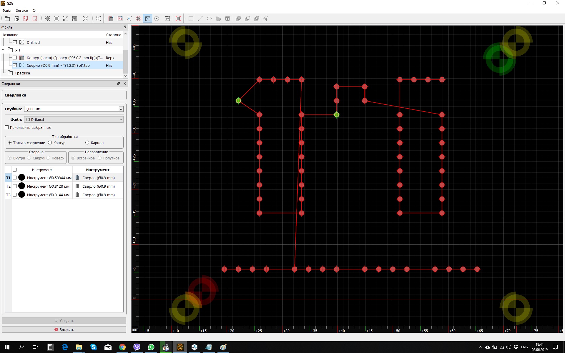

И вот ещё кое-что...
То, что программа отметила зелёным в УП сверловки не отрабатывается.
Где косяк?
Понятно, что диаметр отверстия не совпадает с инструментом, но как быть, если я тем же инструментом хочу отработать?

xenon-alien писал(а):То, что программа отметила зелёным в УП сверловки не отрабатывается.
Это всего лишь подсветка выбранного типа отверстий в таблице. Если выбран инструмент, то отображается маркер с перекрестием.

Инструмент выбран (на картинке выше)и он всё ещё зелёный.
Повторил ещё раз - получилось.
Не пойму, что я сделал не так в первый раз.
Инструмент выставил один и тот же для всех отверстий и нажал генерацию.
В этот раз дополнительно щелкнул по пустому пространству, что бы выделение снять.
Галочки в обох случаях были отмечены
