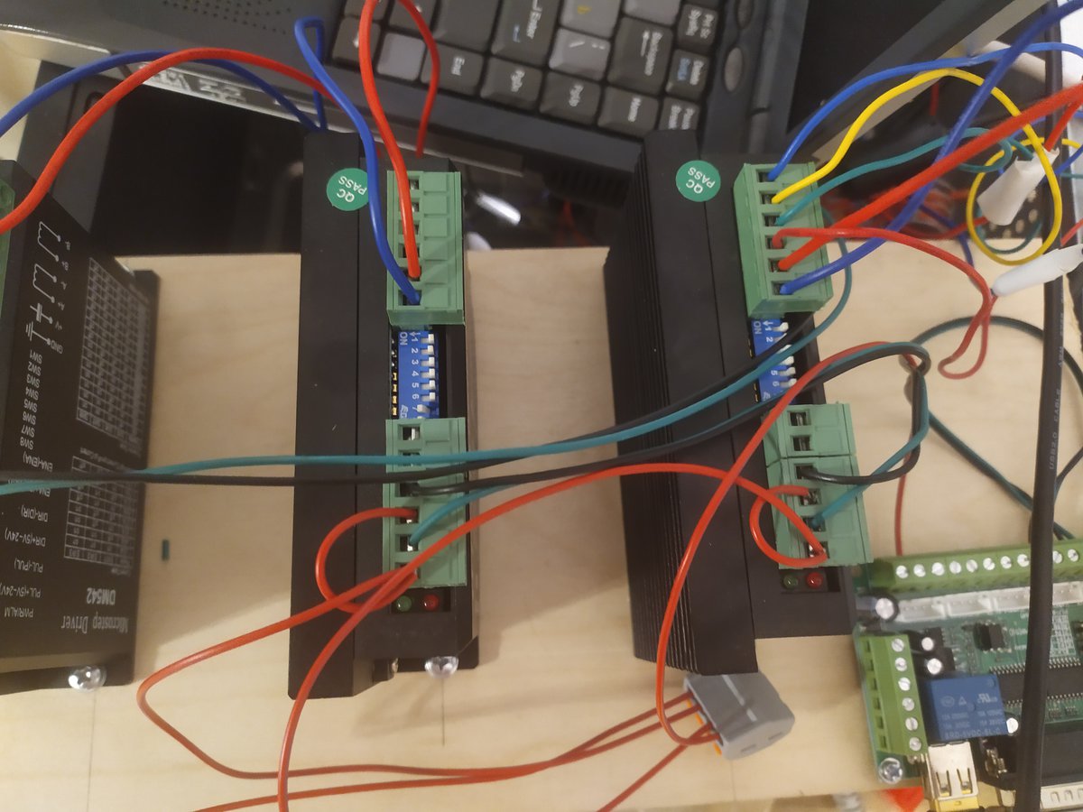

У меня по трем осям стоят движки 57HS56-3004 (https://cnc-tehnologi.ru/shagovye-dvigateli/57hs56-3004)
Драйвера DM542 (клон ноунэйм) запитаные 45 Вольт.
Драйвера чуть теплые, а шаговики за три минуты симуляции УП (выборка кармана 100*100 за два прохода) раскалились так, что дотронуться больно.

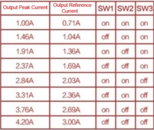

На TB6600 было два параметра выставляемого тока, пиковое значение, и рабочее значение. У меня движки на 3А и я выставлял такой же рабочий ток, они на этой же УП даже не потеплели.
На DM542 есть только пиковый ток. Вот как он сочетается с рабочим током, который указан для моих движков? Я смотрел на таблицу, которую приложил.
Я попробовал указать пиковый 4.2 движки даже на удержании раскалились.
Выставил 3.31 - раскалились после 3мин симуляции БП без фрезерования, просто по воздуху ездил, даже шпиндель еще не весит, то есть из нагрузки только рабочий стол и плита Z
Подскажите, куда копать??? Температура явно больше 80 градусов.

Шаговики потребляют ток что под нагрузкой что без- практически одинаково. Если нагрузка превышена они просто начинают пропускать шаги. Но полная мощность при удержании на месте редко нужна .Потому во многих драйверах даже есть переключатель- снижать ток на двигатель при отсутствии импульсов.
daemon78 писал(а):Подскажите, куда копать??? Температура явно больше 80 градусов.
Какой то из драйверов врет. У меня было, что плохо контачил микропереключатель на драйвере, и получалась что я поставил один микрошаг- а по факту был другой. Может у тебя такая же проблема с настройками тока ? Переключатели там одного типа.

Все три движка раскалились, даже Z по которой было одно движение, -2мм и все. Мне кажется маловероятно, что на всех трех драйверах одна и та же проблема с контактами. Дробление шага 1/8 соответствует реально работающему, расстояния проходит именно те, что в УП заданы.
Переключатель SW4 выставлен в Semi-Current.
Кстати, а вот Semi-Current это SW4 включен или выключен? У меня стоит в положении off.
Мне сейчас едет DM 556, но через ве недели только будет от другого производителя, попробую на нем, а пока не знаю даже что сделать. Может напряжение до 36В или это не поможет?

Выставить ток, при котором греться не будут. Например попробовать 2,37 А или 1.91 А пиковые. Драйвер работает в режиме источника тока , поэтому напряжени на нагрев не должно влиять.
Может моторы не те (на низкий ток рассчитаные) или датчик тока в драйвере врет. Моторы можно проверить, сравнив сопротивление обмоток с заявленным. Если сопротивление не указано, глянуть у Leadshine характеристики моторов аналогичного размера (3А ток и длина 56мм), хотя бы приблизительно будет видно с чем сравнивать.

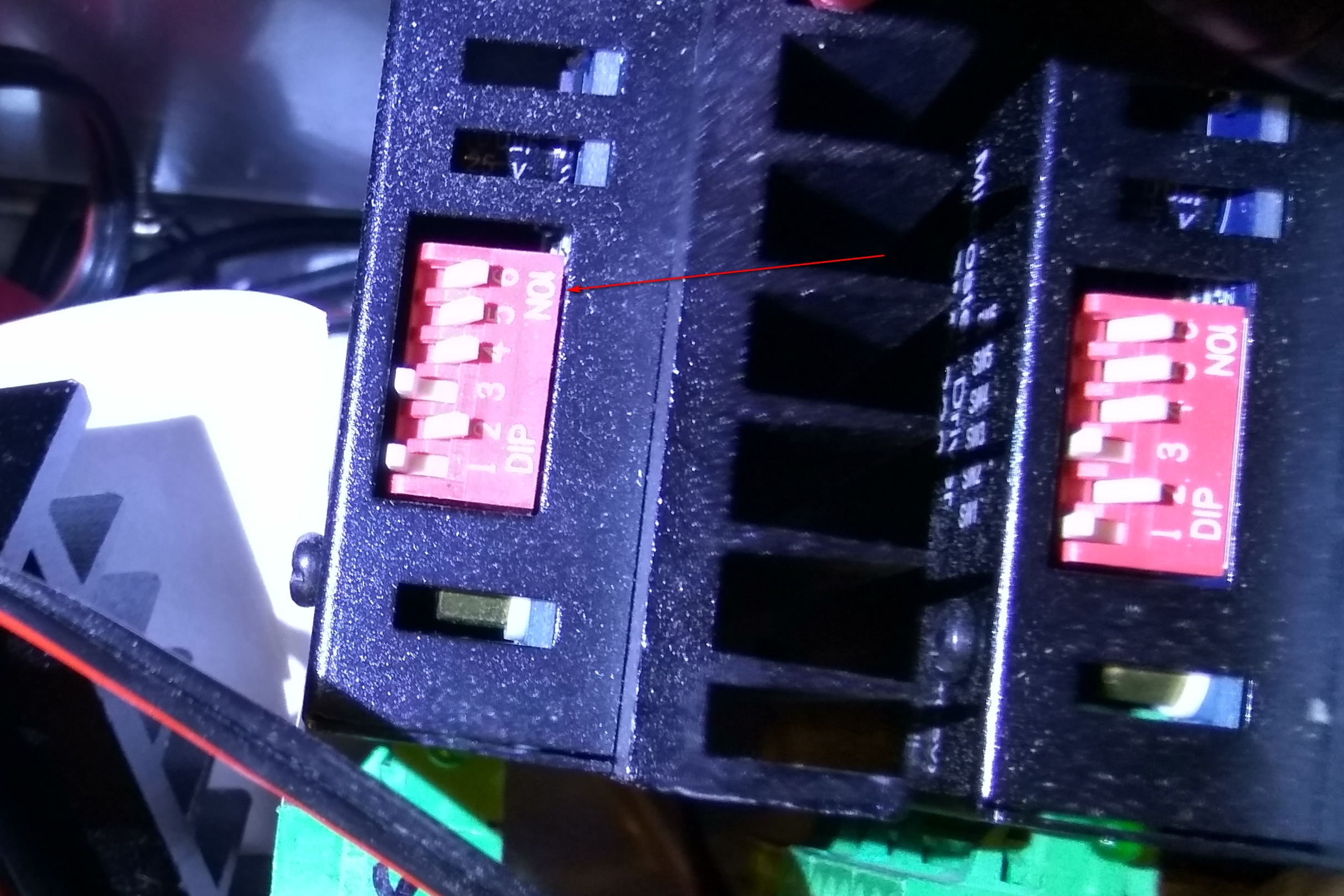

Не знаю, поможет или нет: у меня тоже движки сильно грелись после смены драйверов A3977 на DM3230.
Всё оказалось в том, что нужно внимательнее смотреть на переключатели. У нас как? если вверх - то включен. Фик вам. Включен как раз вниз. Смотри обозначение на самом переключателе.

CactusMan писал(а):У нас как? если вверх - то включен. Фик вам. Включен как раз вниз. Смотри обозначение на самом переключателе.
Да, Вы правы, интуитивно вверх воспринимается как ВКЛ, сам первы раз на этом обжегся.
Но после первого раза запомнил эту особенность.
У меня, в первом варианте, когда движки раскалились на удержании, было как на фото (с первого по 6 off, 7 и 8 on), пиковый ток 4,2 а рабочий ток 3, микрошаг 1/8

На сколько мне помнится, то для ШД выбирается ток указанный в меньшую сторону.
Таблица вводит в заблуждение, как по мне. (на подобных драйверах значение 4.2А максимальное, так что выбирать нужно что-то в середине таблицы)
Нужно смотреть значения 2.84А в пике, что не превышает 3А. (50-60 градусов норма и рукой не подержаться)
Следующая рекомендация обычно, если всё ещё сильно греется - выбрать следующее меньшее значения 2.37А
