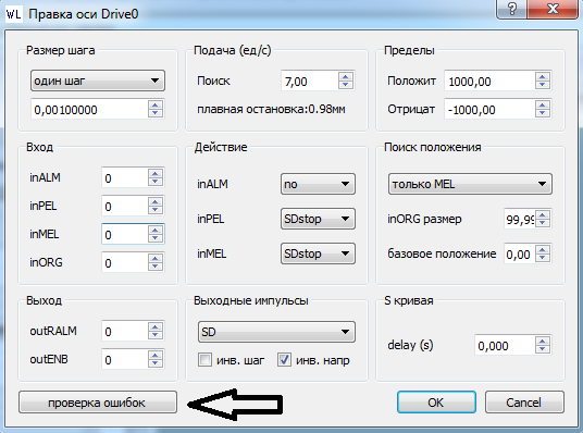

daemon78 писал(а):Сергей, обнаружил баг, хотя это может быть и фичей, возможно я не разобрался.
Спасибо за видео!), в след. раз нужно ещё показывать менеджера сообщений для полной картины.
1. Это не баг, просто так делать нельзя) А именно устанавливать один вход для нескольких логических входов одной оси (кроме виртуальных входов).
Получается у оси сработали оба концевика и она просто не может с них съехать...(никуда нельзя)
Чтобы таких ошибок больше не было, была добавлена кнопка "проверка ошибок" в окно настройки оси.
verifyError.png (5577 просмотров) <a class='original' href='./download/file.php?id=165989&mode=view' target=_blank>Загрузить оригинал (35.21 КБ)</a>
