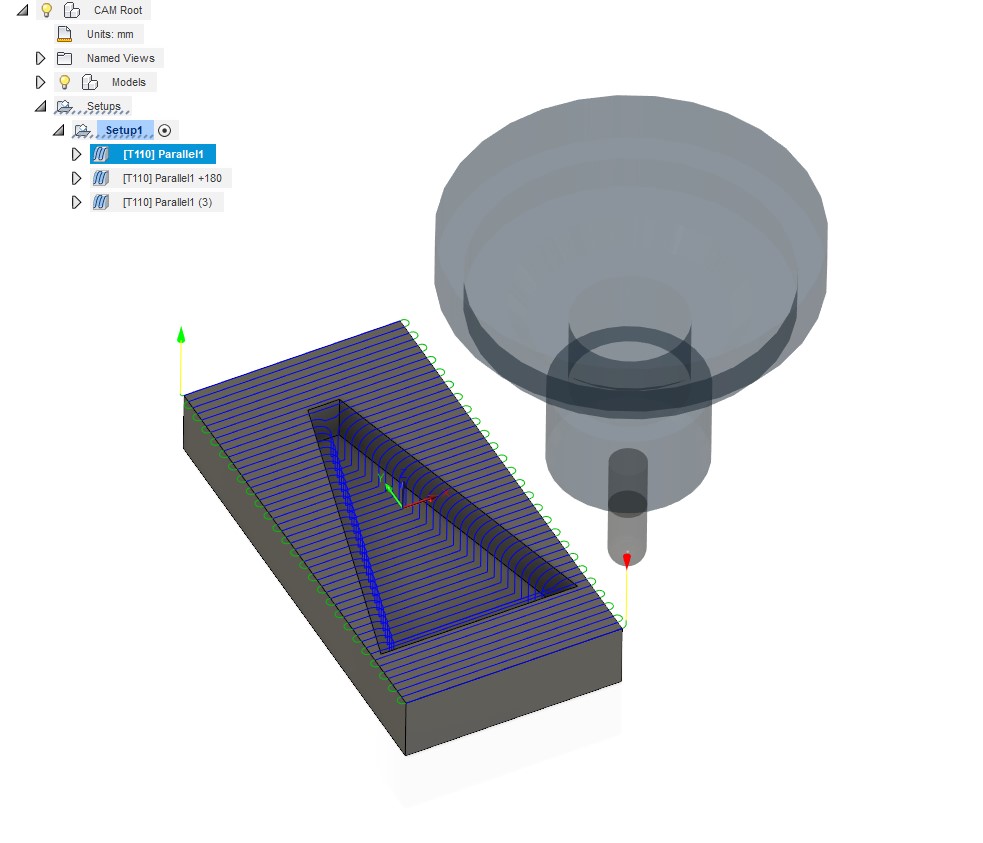

не, не в угле фишка была, Tool Orientation, галочку поставил инвертировать по X

sima8520 писал(а):не, не в угле фишка была, Tool Orientation, галочку поставил инвертировать по X
нет. не правильно. tool orientation поворачивает всю систему координат для многоосевой обработки!! можно запороть заготовку, тк скорее всего ты повернул её относительно х-у.
А изменение угла просто повернёт направление построения параллелей для операции parallel

Покажи где в настройке поменять. Потому как на визуализации всё нормально отображает

sima8520 писал(а):Покажи где в настройке поменять. Потому как на визуализации всё нормально отображает
Ну ты же не видишь на визуализации что у тебя шпиндель на 180 повернут вокруг оси. инвертирование оси Х именно это и сделало - повернуло деталь, как будто ты её развернул на столе поворотном. Там же показываются направление осей операции, когда нажимаешь на неё. они в одном сетапе могут быть разные, заданные индивидуально для каждой операции.
Вот строчка - направление проходов

понял. в моем случае повернуть на 270 пришлось, т.к. было 90
