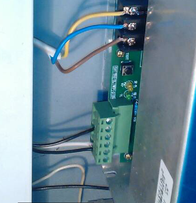

Описание станка, основные характеристики: самодельный лазерный станок на стадии пусконаладочных работ под управлением RUIDA6442
Рабочее поле:1300-900
Вопросы: Юстировка трубы. С тестовой кнопки на блоке питания трубы лучик стреляет нормально. Не могу разобраться с запуском лазера с панели управления, с кнопки pulse (laser).
В цепи стоит датчик протока, девятая лампочка показывает, что датчик работает, когда есть проток. Но даже когда отсоединяю от блока питания провода от датчика, все равно не работает. Подозреваю, что настройки поменять надо какие то. Нашел где то, что надо поставить в настройках лазера у контроллера поставить continue, вместо ручного. Сделал, без изменений. Что еще попробовать, посоветуйте?

Если датчик потока ОЖ подключен к панели управления, а не напрямую к блоку ВН, то контакты G и PW на блоке нужно соединить перемычкой.

Датчик потока соединен с контроллером, а от него уже идут на блок питания трубы. То есть мне надо еще на блоке питания трубы перемычку G-PW сделать?
Вложил фото.

continue - режим непрерывного луча. Пока держишь кнопку - он шмаляет. Другой режим в этой же менюшке задает импульсный вариант стрельбы. Там можно задать длительность единственного импульса по однократному нажатию кнопки на морде контроллера. И с морды контроллера же можно выставить уровни мощности луча. Вот там, скорее всего, и стоит слишком низкое значение. Выставив сколько нужно скорость и мощность, прямо с морды контроллера можно произвести прямой рез. Иногда бывает нужно отрезать кусочек, а к компу лень два шага сделать. :) Нажимаешь "пульс" и стрелку для движения по оси. Режим луча, естественно, непрерывный. Так и едешь.
По поводу датчика потока ОЖ. Если он заведен на БВН, то программа ездит, а ничего не режется в случае отсутствия потока. Сюрприз, так сказать. А вот если датчик заведен на контроллер, а на БВН уже есть перемычка вместо датчика, то тут будет умнее и без сюрприза - сама Руида завизжит и остановит программу. И на морде напишет причину - отсутствие подачи ОЖ.

Andy52280 писал(а):И с морды контроллера же можно выставить уровни мощности луча. Вот там, скорее всего, и стоит слишком низкое значение. Выставив сколько нужно скорость и мощность,
Имеете ввиду кнопками min power и max power?
Проверить смогу только завтра. Вот что я выяснил: надо поставить перемычку на контролере (за это отвечает сам датчик протока) и вторую перемычку на БВН. И потом проверить мощности с кнопок прямо на панели управления.

на контроллер нужно поставить датчик потока ( для проверки не обязательно), перемычку на блоке питания, мощность на пульс по моему не регулируется, там только выставляется продолжительность импульса и выбирается кратковременный и постоянный импульс при нажатии, я и не обращал внимания на лампочку ) так что хз

kupidon1979 писал(а):надо поставить перемычку на контролере (за это отвечает сам датчик протока)
Не понял смысла фразы, но на контроллер перемычку ставить не надо. Реакция на датчик протока включается/выключается программно - в вендорах. А то потом, по запаре, эти две перемычки приживутся и наделают гадостей.
