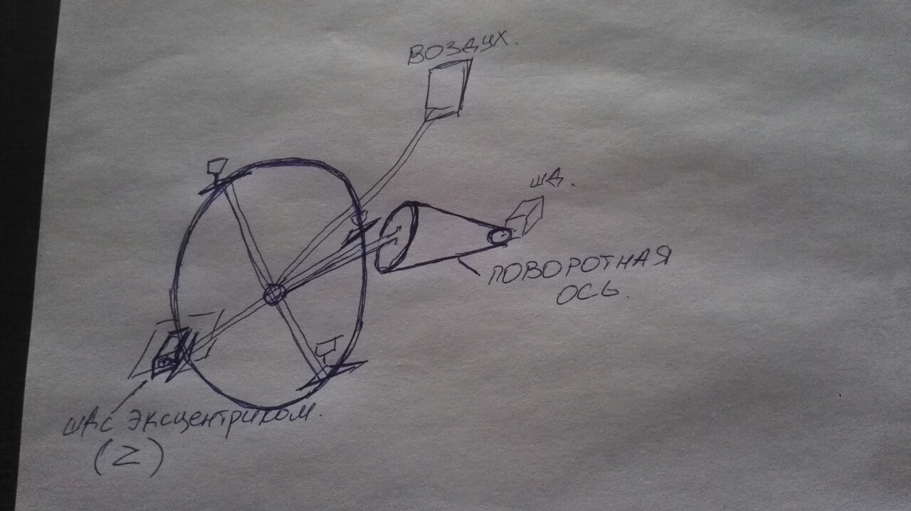

Но и это еще не все.
Мысль о полноцвете у меня не выходит из головы, и вот, что там:
Конечно, можно красить с поочередной заменой краски, но это долго и надо постоянно присутствовать, чтобы менять.
В идеале, запускается файл на ночь, а утром все готово во всех цветах.
аэр.jpg (7709 просмотров) <a class='original' href='./download/file.php?id=165641&sid=f936d41a1f48c569f3d820acdbb0d5d5&mode=view' target=_blank>Загрузить оригинал (182.69 КБ)</a>
Схема от руки.
Имеем все тот же ШД с эксцентриком, который нажимает на кнопку любого из 4-х аэров.
На диске установлены 4 аэра - в каждом свой цвет. От каждого к центру идет трубка, а к ней подключен воздух. Т.е все аэры постоянно под давлением.
Далее из области фантастики:
картинка разложенная на 4 цвета представляет собой 4 грани плоскости, т.е. 4 поворотная ось. При обработке рельефа мы выбираем встречную или попутную обработку, значение не имеет. Сначала проходит один аэр по плоскости, потом типа поворачивается ось, только в данном случае не ось, а диск и проходится второй цвет и так далее.
При таком подходе есть сразу пару проблем:
1) Четвертая поворотная ось фактически отключает ось Х. А здесь получается, что она должна работать. Возможно ли это решить?
2) поворотная ось вращается кругами, а это плохо - запутаются шланги подачи краски. Надо, чтобы вращение происходило от 0 до 360 и обратно до 0, а потом портал смещался на 1 мм. Это возможно?
В общем, пока одни вопросы. Но если бы получилось, то смотрелось бы космически.
Кто может - помогите разобраться.

В принципе, вместо диска может быть реализована планка, на которой будут закреплены аэры. Это упростит фиксацию, подачу краски и воздуха.
Но вопрос с переходом от одного цвета к другому остается.
Т.е. вопрос сводится к возможности управления программно 4 осями. Руками прописать переход в g-коде возможно, но это утопия. При 2-3 млн строк - это работа на года.
Есть ли возможность в арткам (или в какой-то другой программе) управлять 4-мя осями одновременно? Типа резка балясины, но с активной осью Х.

Нашел возможное решение: PowerMill. Позиционная обработка 3+1
В прогой незнаком. Буду изучать
