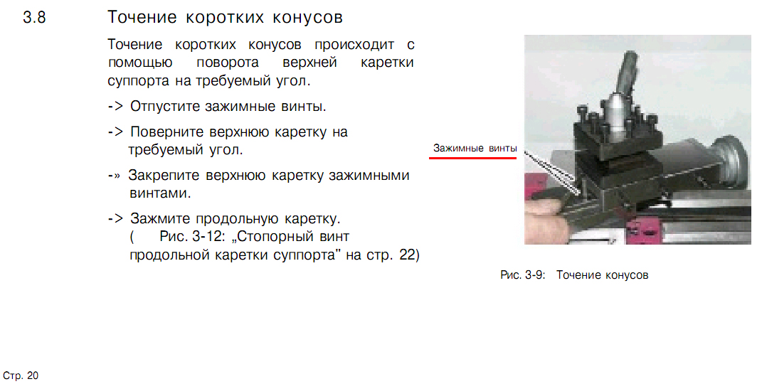

Это не мое видео, а токаря, который наглядно показывает процесс расчета и изготовления конуса на станке.
Что касается конструктивных особенностей суппорта, то, как я и писал автору темы, он не удосужился найти интересующую его информацию. У меня этого станка нет и вообще я его никогда в глаза не видел. Однако, простым поиском в интернете находится руководство к этому станку на русском языке. По внимательнее изучаем, и вуаля:
Зажимные винты.jpg (6058 просмотров) <a class='original' href='./download/file.php?id=163098&mode=view' target=_blank>Загрузить оригинал (269.02 КБ)</a>
И так, чуть ли не через одного вопрошающего задают вопросы те, кому лень искать ответ. Проще же нагрузить кого-то, пусть мне ответят/подумают за меня/сделают за меня и т.д.

Вот люблю таких умственно-одаренных, которые считают себе умнее всех, которым лишь бы что сказать, только сказать.
Я спрашивал как точить конус? Нет.
Я просил показать видео как точить конус? Тоже нет.
Я написал, что на картинке в инструкции нифига не понятно. И, вуаля, ты, мудрец, даешь мне эту же картинку с важным видом - вот, смотри. Это говорит о том, что ты даже не удосужился вопрос прочитать, а все туда же - умничать и выпендриваться. Поэтому... уверен, дорогу ты знаешь.
