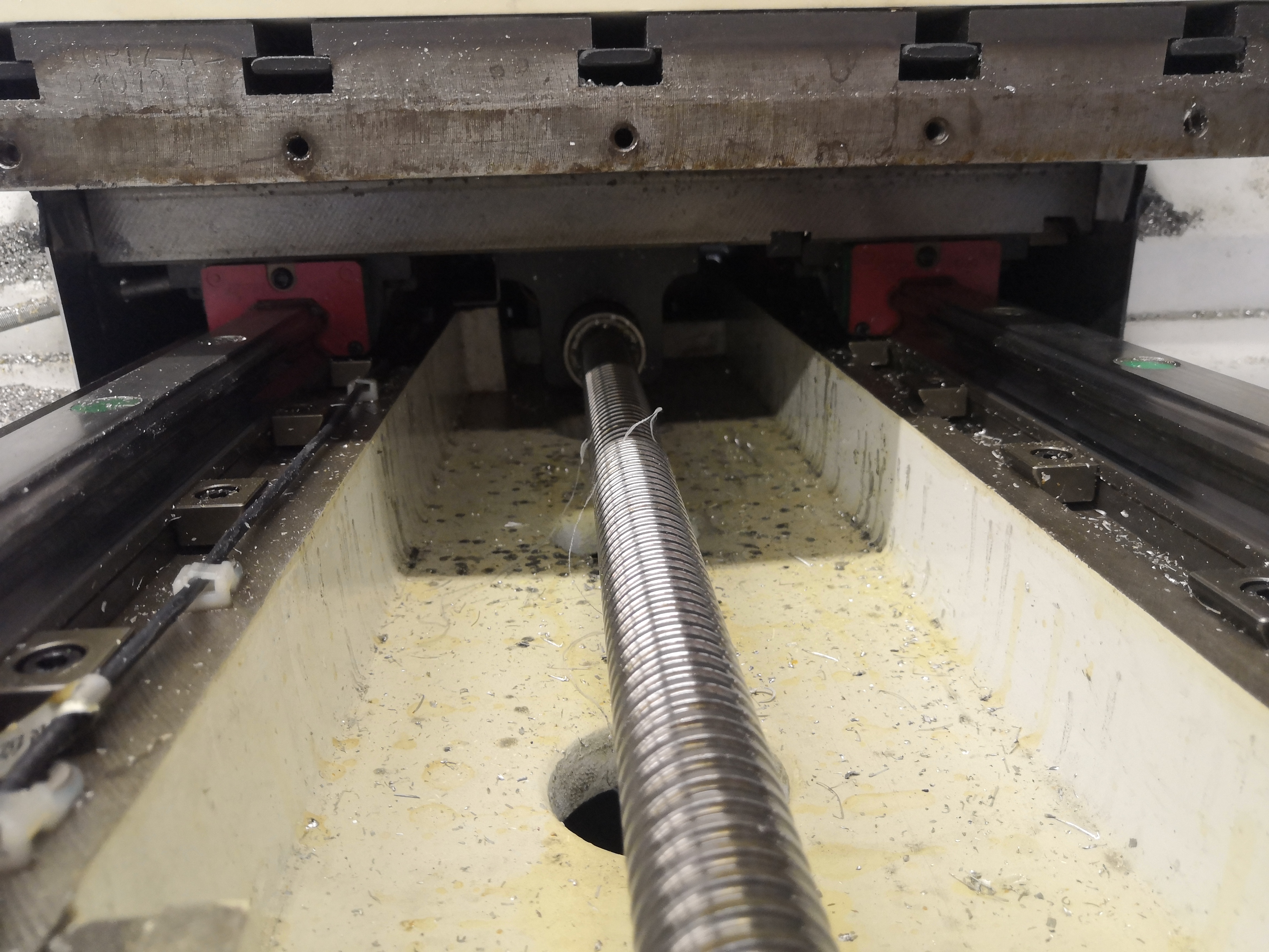

с целью исключить механику проверив легкость хода винтов снял телескоп со стола.
стружечка туды попадает однако ну а в целом все красиво и качественно там сделано.

frezeryga, чо-то по фотке не могу никак понять.. это у опоры ШВП "уши" сфрезерованы что ли?
