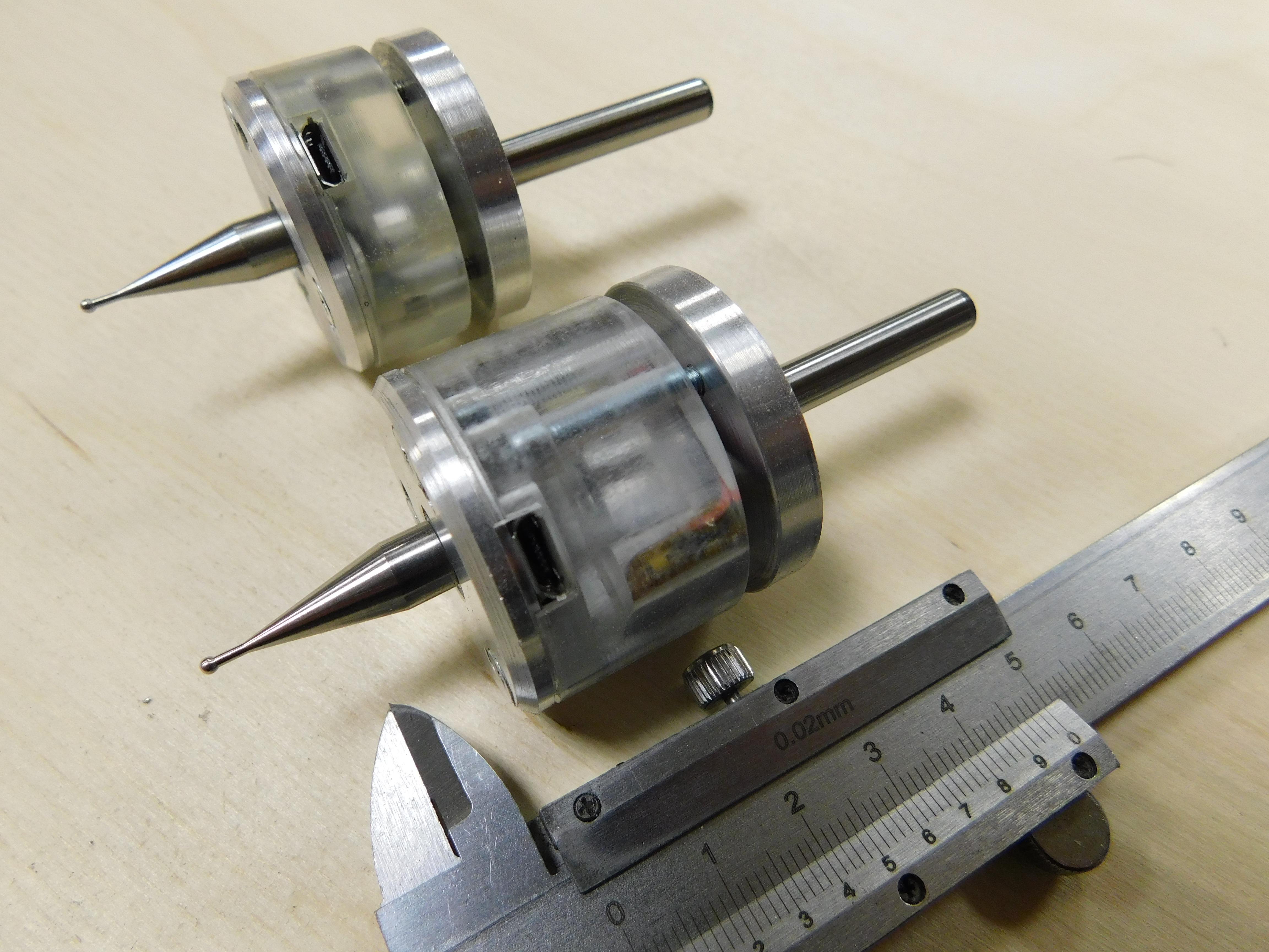

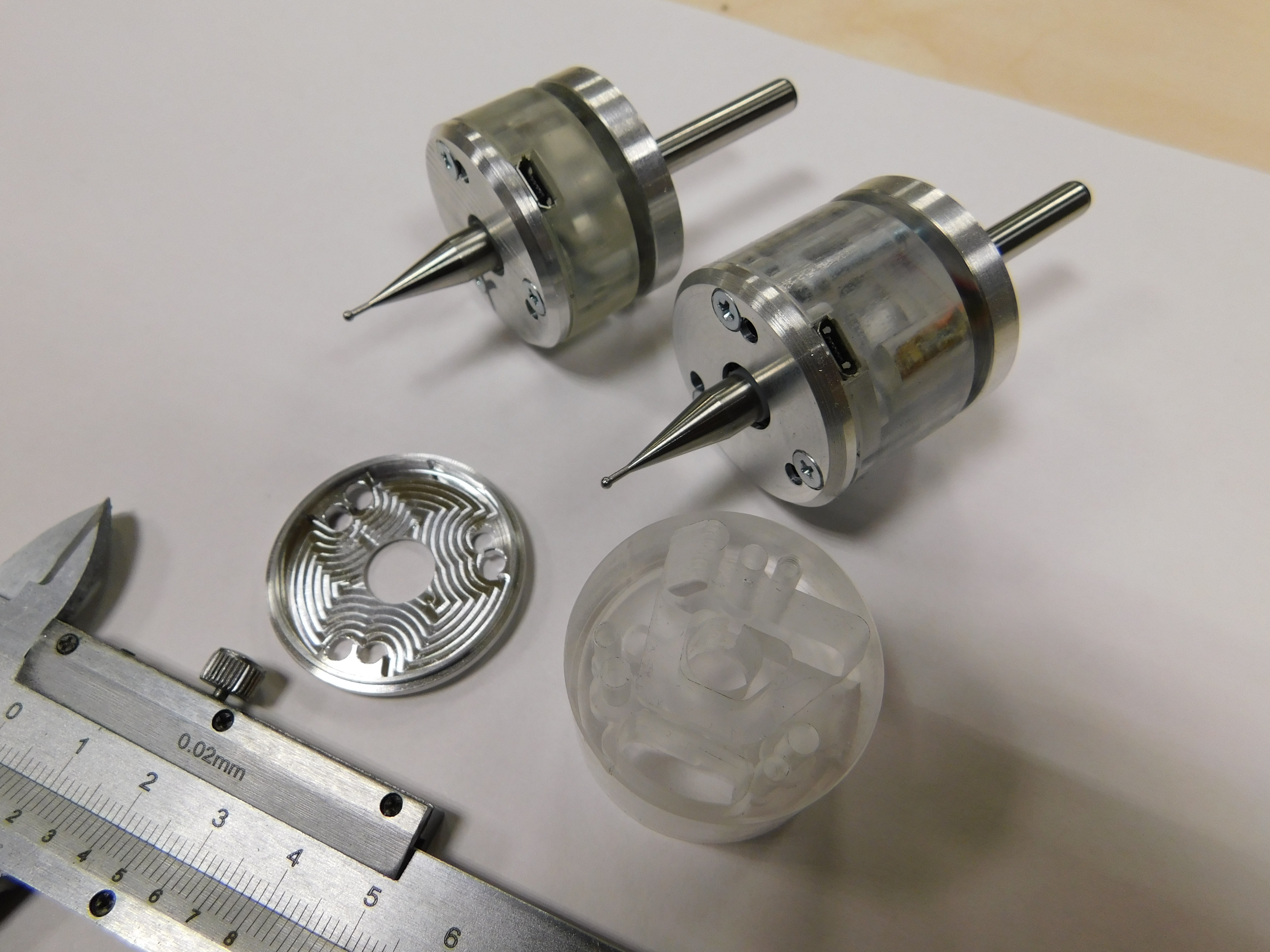

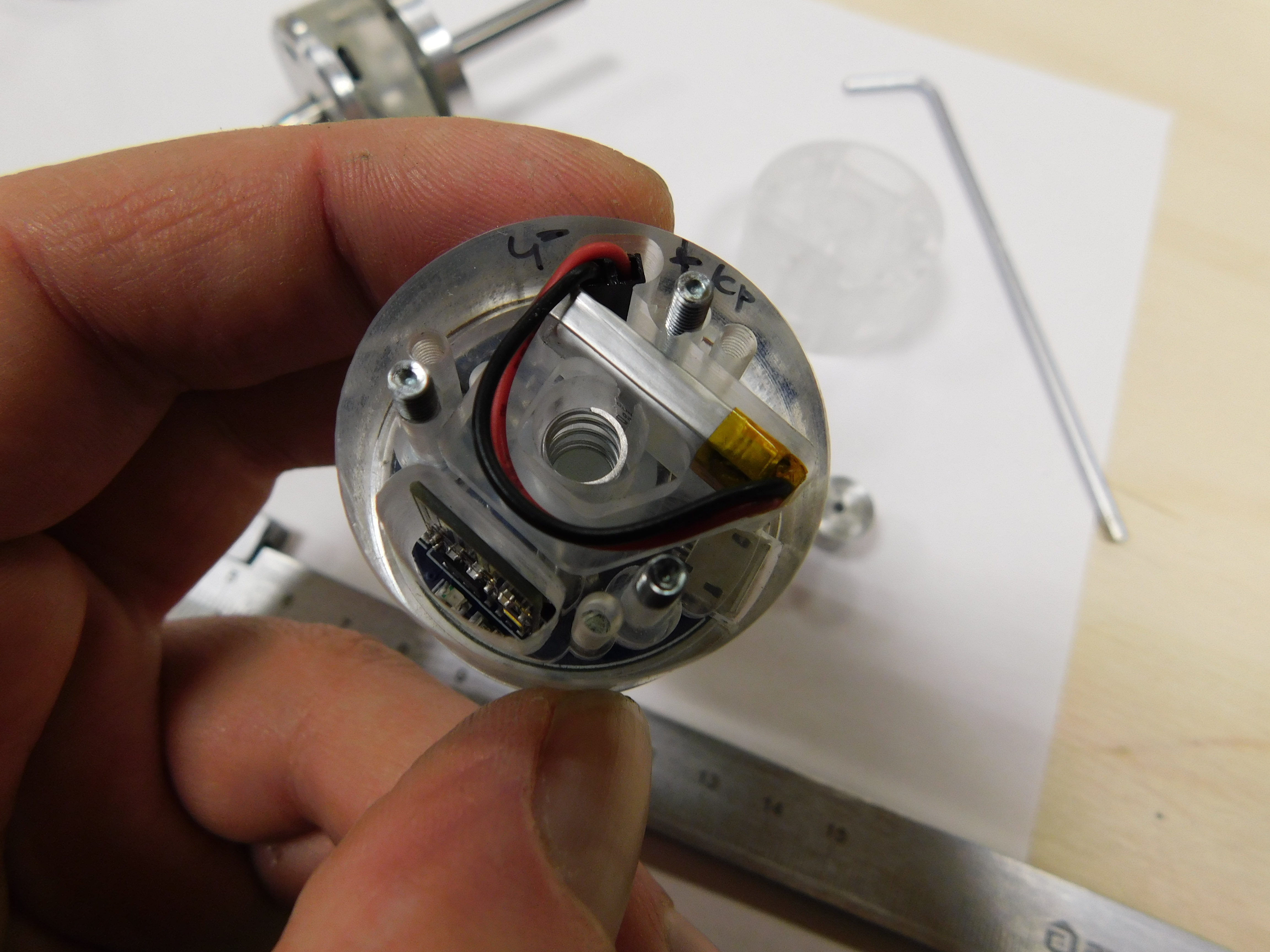

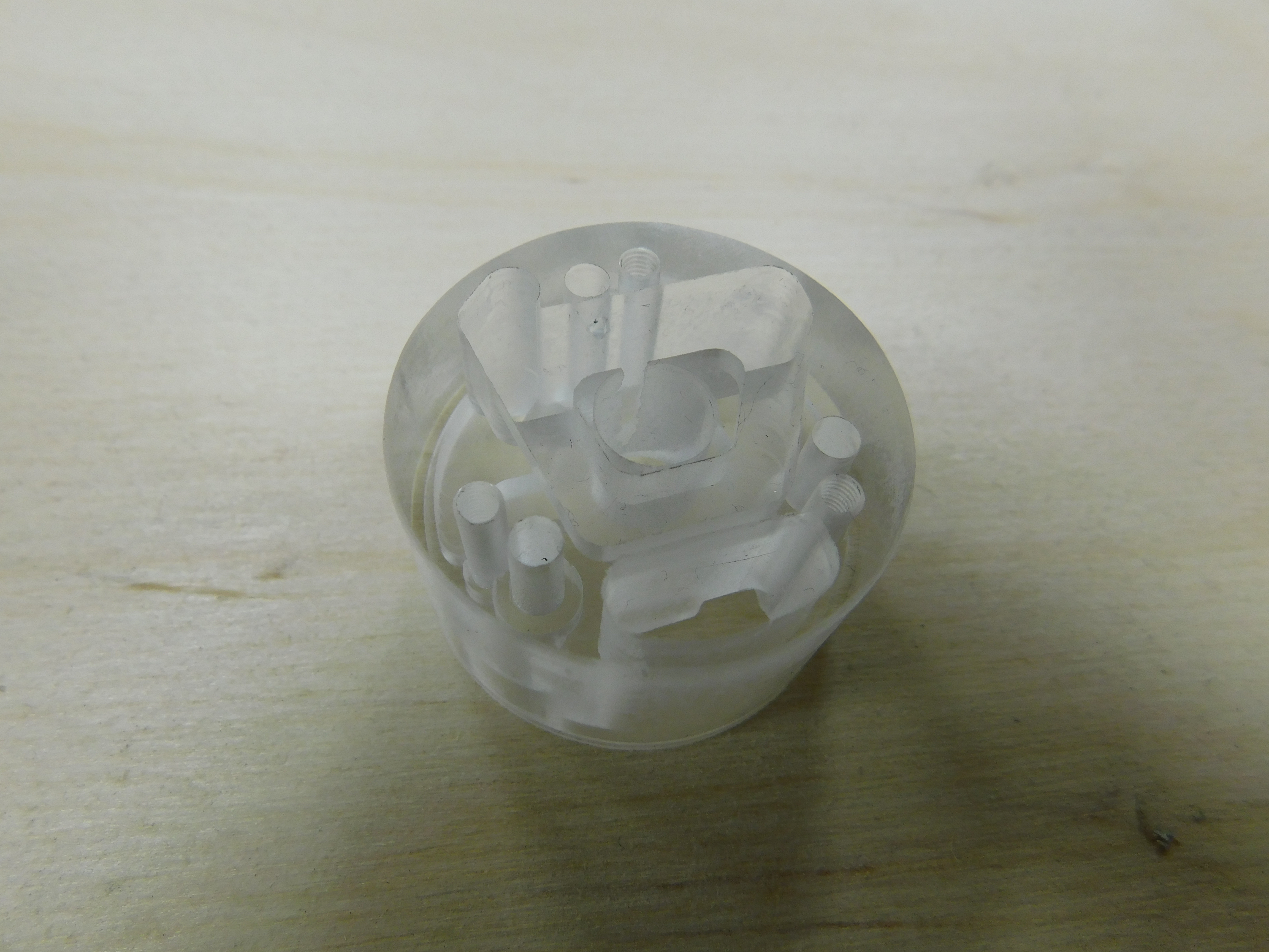

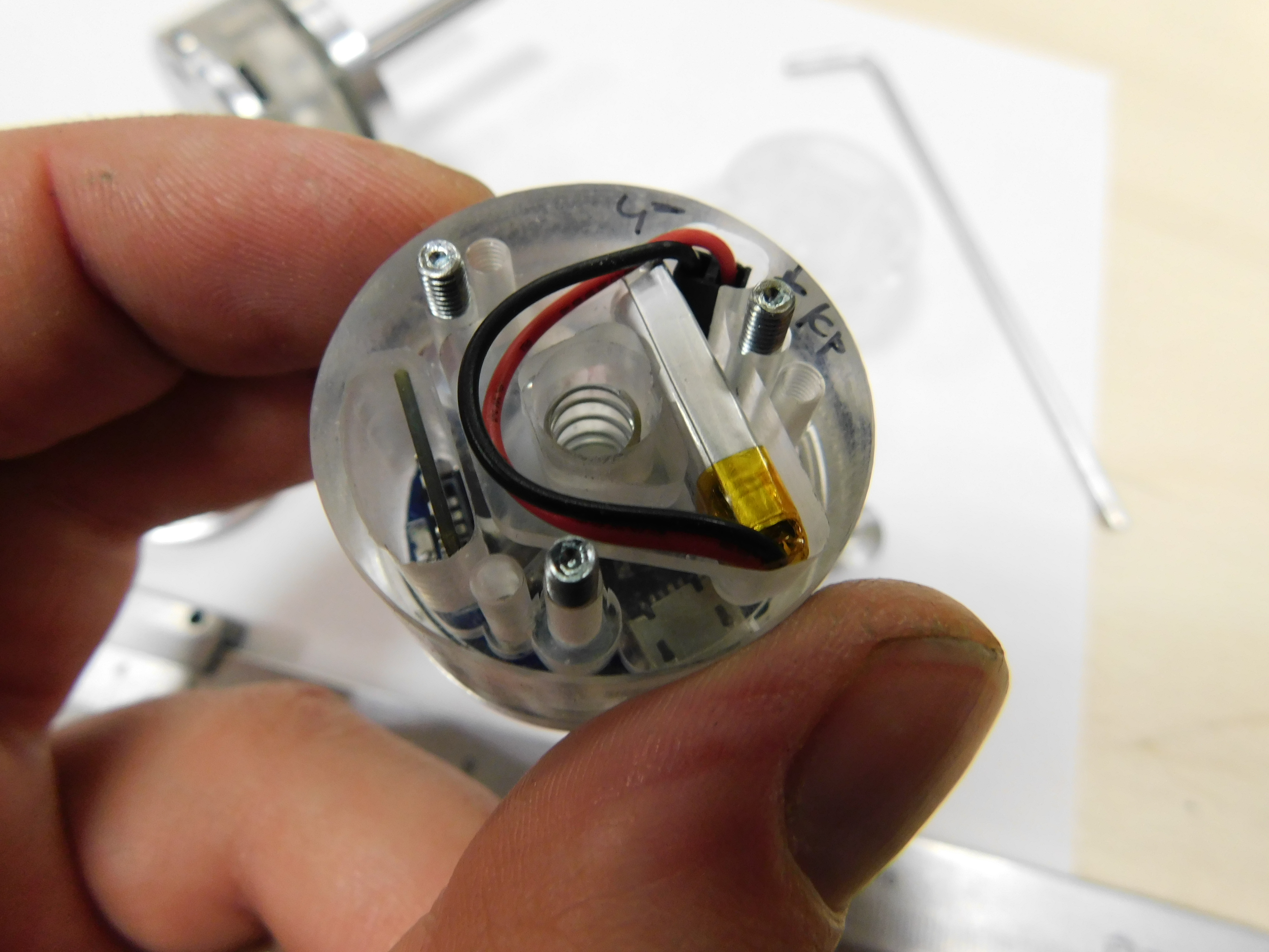

Готов первый экземпляр сканера для станочных испытаний.
- габарит корпуса получился ф35 * 32 мм. Корпус фрезерованный из оргстекла 20мм с 2х сторон
- достигнута почти полная конструктивная преемственность с деталями проводного ЧПУ сканера.
Крышка, фланец, тройник по токарке точно такие же, у крышки будет только более хитрая фрезеровка. Пружина такая же
Фактически, беспроводной сканер имеет точно такие же размеры как и проводной, только длиннее на 8мм за счёт корпуса.

Сообщения: 3310
Re: Беспроводной ЧПУ сканер: второе пришествие :)
CNC-Logic писал(а): ↑ Готов первый экземпляр сканера для станочных испытаний
:good:
Аккум какой ёмкости ставил?
CNC-Logic
Сообщения: 1540
Репутация: 815
Откуда: г.Новосибирск
Сообщение CNC-Logic »
xvovanx писал(а): ↑
на нём написано 3.7В 100мАч
Сообщения: 3310
CNC-Logic писал(а): ↑ на нём написано 3.7В 100мАч
Да, небольшой. Я с аккумами решил не связываться, ёмкости маленькие, заряжай, следи. Я в своем поставил таблетку CR2477 на 1000мАч и забыл про неё.
CNC-Logic
Сообщения: 1540
Репутация: 815
xvovanx писал(а): ↑ Да, небольшой. Я с аккумами решил не связываться, ёмкости маленькие, заряжай, следи. Я в своем поставил таблетку CR2477 на 1000мАч и забыл про неё.
До него был ещё меньше:) Решил даже не пытаться его запихивать. От батарейки отказались почти сразу, тк не было понимания как её замену сделать удобной. С сегодняшним вариантом нужно будет провести испытания, чтобы знать насколько долго он по факту держит заряд.
Сообщения: 3310
А если аккум в процессе работы сдыхает, у вас предусмотрено измерение напруги/оповещение и т.п., чтоб можно было вовремя успеть воткнуть провод питания и продолжить сканирование поверхности после паузы уже с проводом?

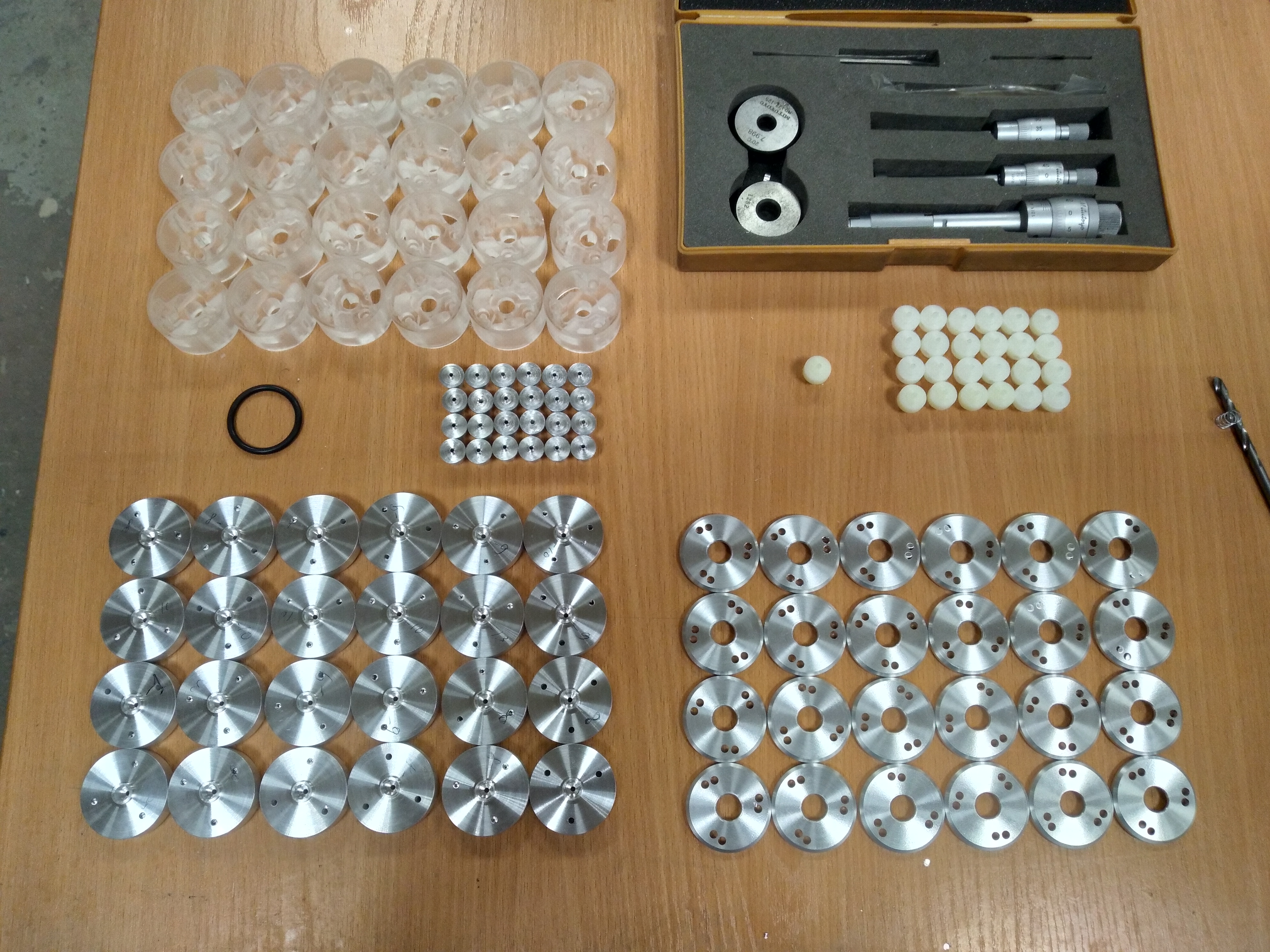

- изготовлены и отданы на испытания 5 "опытных" пар сканер-приёмник. Нужно понять, насколько надёжно они работают одновременно.
- проработаны детали корпуса приёмника. Покажу пожже, когда сделаю.
- значительно увеличен отсек под Li-Po батарейку в сканере. При этом габарит по диаметру не увеличился (ф35мм), но увеличился габарит длинны на 2мм. Просто выяснилось что при одинаковой маркировке батареек у них могут быть разные размеры. Решено было подстраховаться и увеличить размеры отсека как можно больше.
Делаю "боевую" партию деталей для сканеров и приёмников:

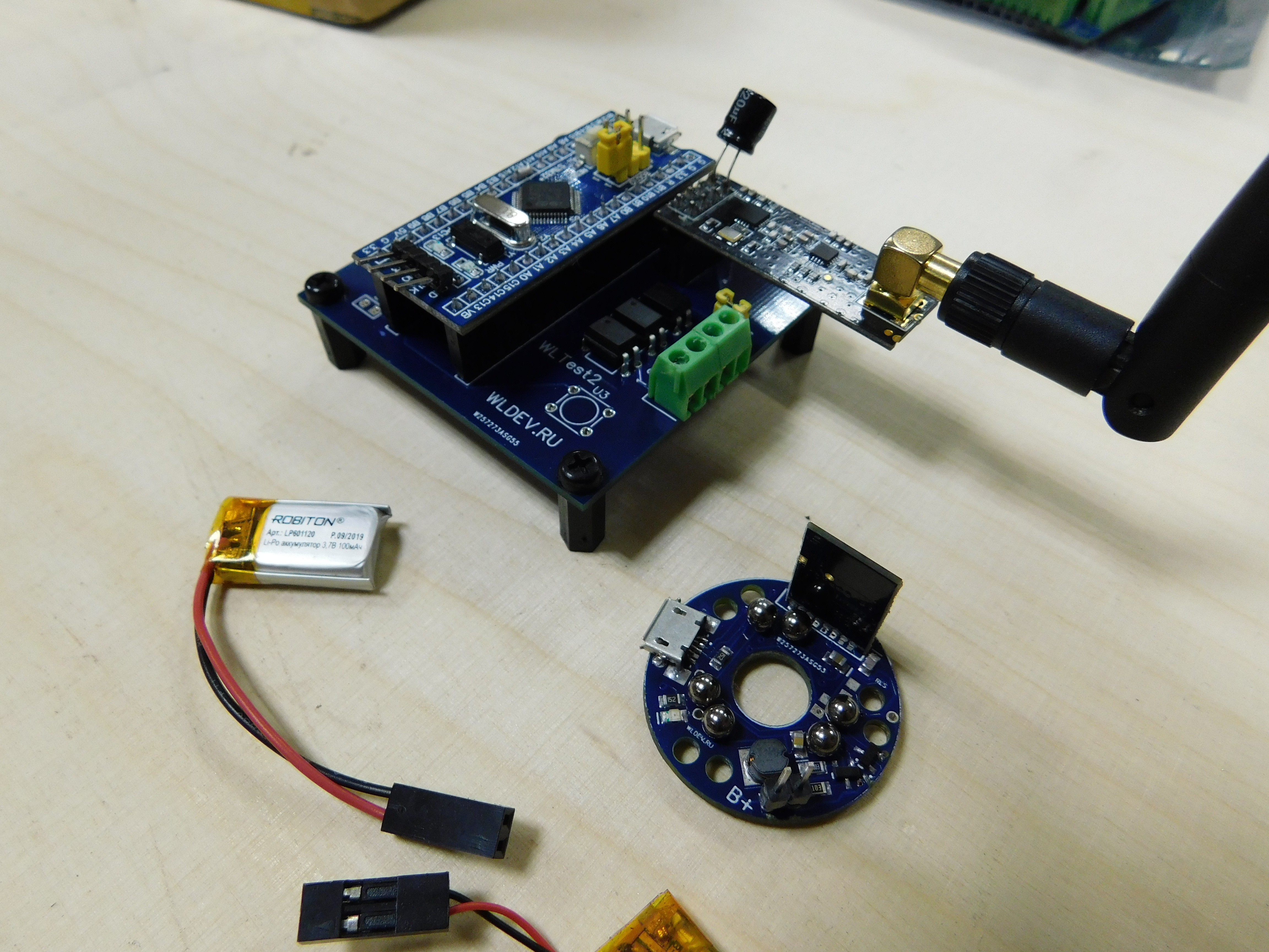

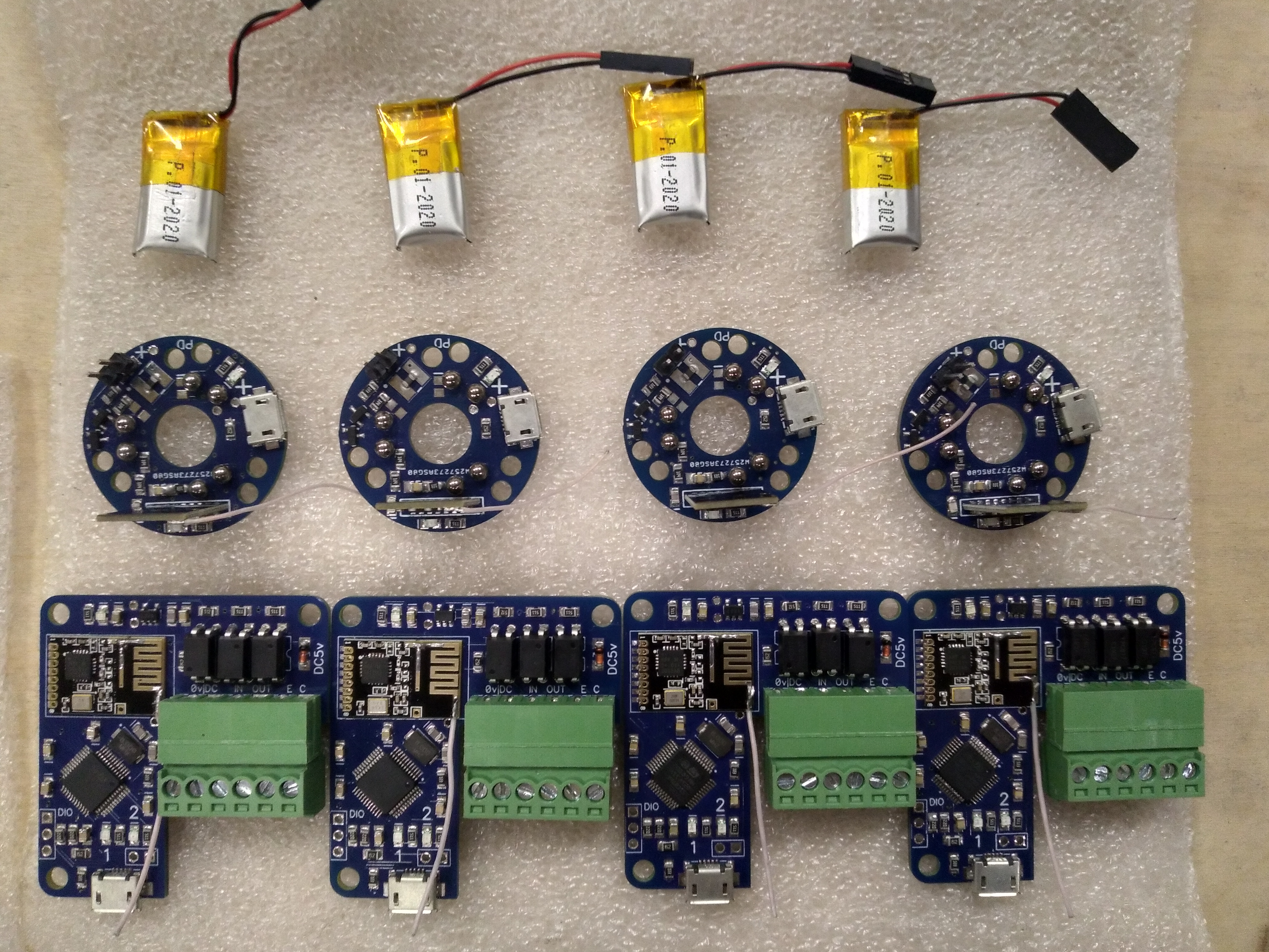

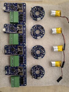

Платы на первые 4 прибора. Теперь осталось сделать корпуса приёмников
20210910_191404[1].jpg (3327 просмотров) <a class='original' href='./download/file.php?id=198027&mode=view' target=_blank>Загрузить оригинал (4.52 МБ)</a>
CNC-Logic писал(а): ↑ Это по понятным причинам может испортить процесс сканирования большой сетки точек.
Или испортить сам сканер, стилус.
У Ренишоу встречал одну старую РАДИО модель, и кучу оптических. Такая же тенденция у других именитых производителей щупов. Интересно почему радио не прижилось ;)
Сообщения: 3310
CNC-Logic писал(а): ↑ Платы на первые 4 прибора
На плате датчика не видно преобразователя напряжения вверх, то бишь на шариках 3.6В ?
