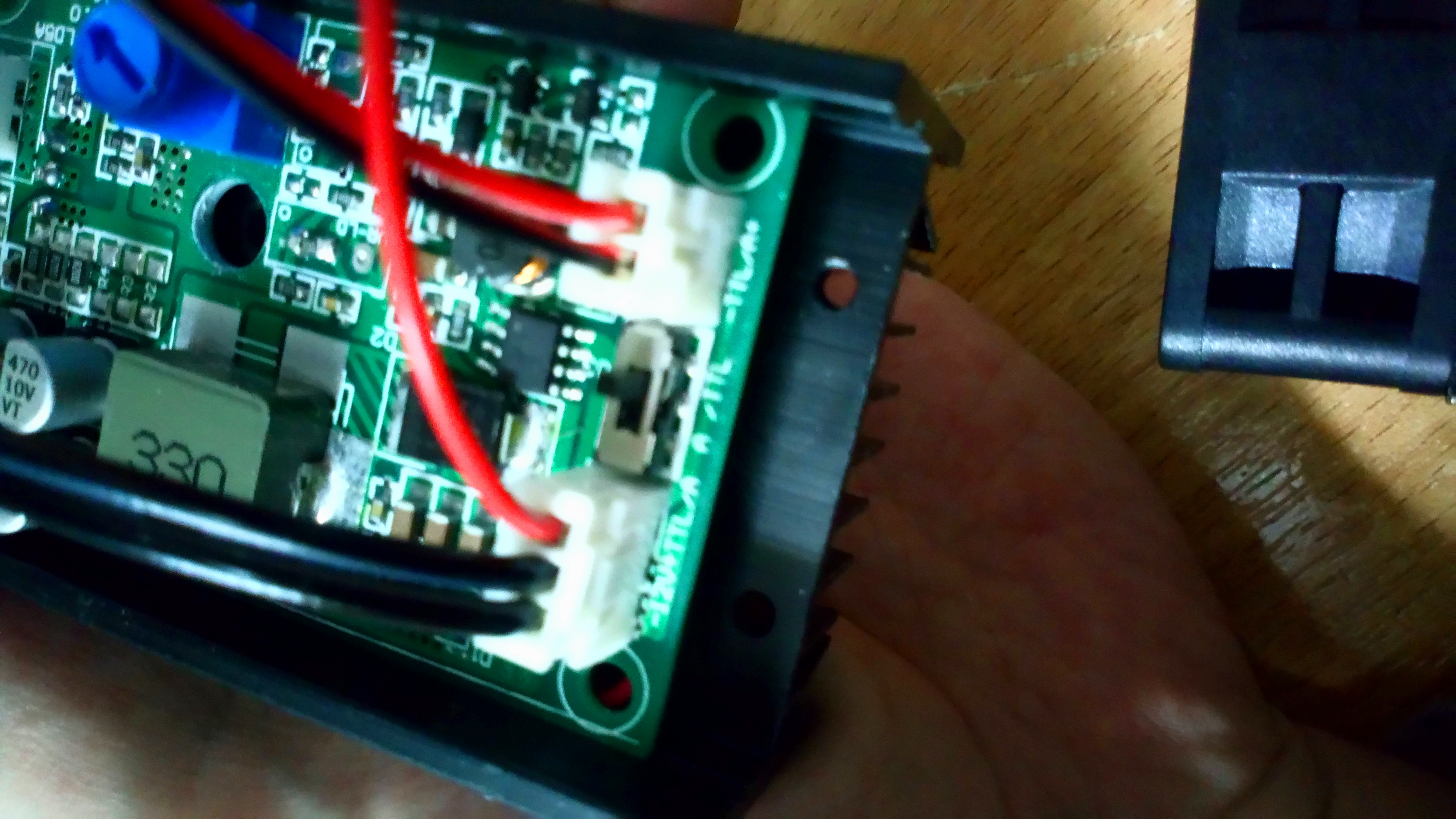

От лазера отходят провода, двойной и одинарный, какие из них? И ничего ли не сгорит?)))
DSC_1282.JPG (4945 просмотров) <a class='original' href='./download/file.php?id=162818&sid=78477519d9790161ef8c5fc2c6286887&mode=view' target=_blank>Загрузить оригинал (3.22 МБ)</a>

Фотографии не четкие! Не видно надписей на драйвере лазера.

Rom327 писал(а):Фотографии не четкие! Не видно надписей на драйвере лазера.
Через 2 часа перефоткаю
Где выходит одинарный провод написано TTL/A
А там где выходит двойной написано TTL/A+

Сообщение Alex lamaka »
На драйвере лазера два вида управления: с помощью ТТЛ и аналог. Аналог работает как "Вкл."-"Выкл.", подключение к оси Z будет именно так будет управлять, а оттенки серого можно будет получить только большими скоростями с запредельными ускорениями, но векторные изображения и резка будет отлично отрабатываться.
Через ТТЛ будет другая картина включение лазера будет при помощи команды М3 и М4 мощность лазера будет устанавливать команда S (например S1000 будет 100%).
Подключение примерно такое же как и шпинделя. Ищешь на плате колодку для подключения шпинделя, в ней будут контакты реле и ШИМ(PWM). Ну и соблюдая полярность подключаешь к ТТЛ, реле не нужно, т.к. питание на драйвер ТТЛ можно взять от блока питания 12В и подключить напрямую без реле.
При этом получаем: высокий сигнал на проводе ТТЛ - лазер не горит, низкий сигнал лазер горит. Т.е. зависимость обратная, при 0В на ТТЛ лазер горит на 100% мощности.
Вопросы могут возникнуть только в каком диапазоне работает PWM на плате 0-5В или 0-10в и от этого отталкиваться.

Alex lamaka писал(а):Аналог работает как "Вкл."-"Выкл."
А разве аналог это не 0...+10 вольт? А вот TTL как раз и работает 0/1, то есть вкл/выкл... И с помощью сигнала TTL можно регулировать мощность лазера через ШИМ.

Rom327 писал(а): А разве аналог это не 0...+10 вольт? А вот TTL как раз и работает 0/1, то есть вкл/выкл... И с помощью сигнала TTL можно регулировать мощность лазера через ШИМ.
Я имел в виду драйвер лазера, при использовании переключателя в режиме аналога лазер будет либо включен либо выключен, а мощность лазера не будет зависеть от напряжения.

Alex lamaka писал(а):Я имел в виду драйвер лазера, при использовании переключателя в режиме аналога лазер будет либо включен либо выключен, а мощность лазера не будет зависеть от напряжения.
В режиме "аналог" драйвер лазера сам генерит из аналогового напряжения 0-10в сигнал ШИМ 0-100% и соответственно меняется мощность 0-100%...
