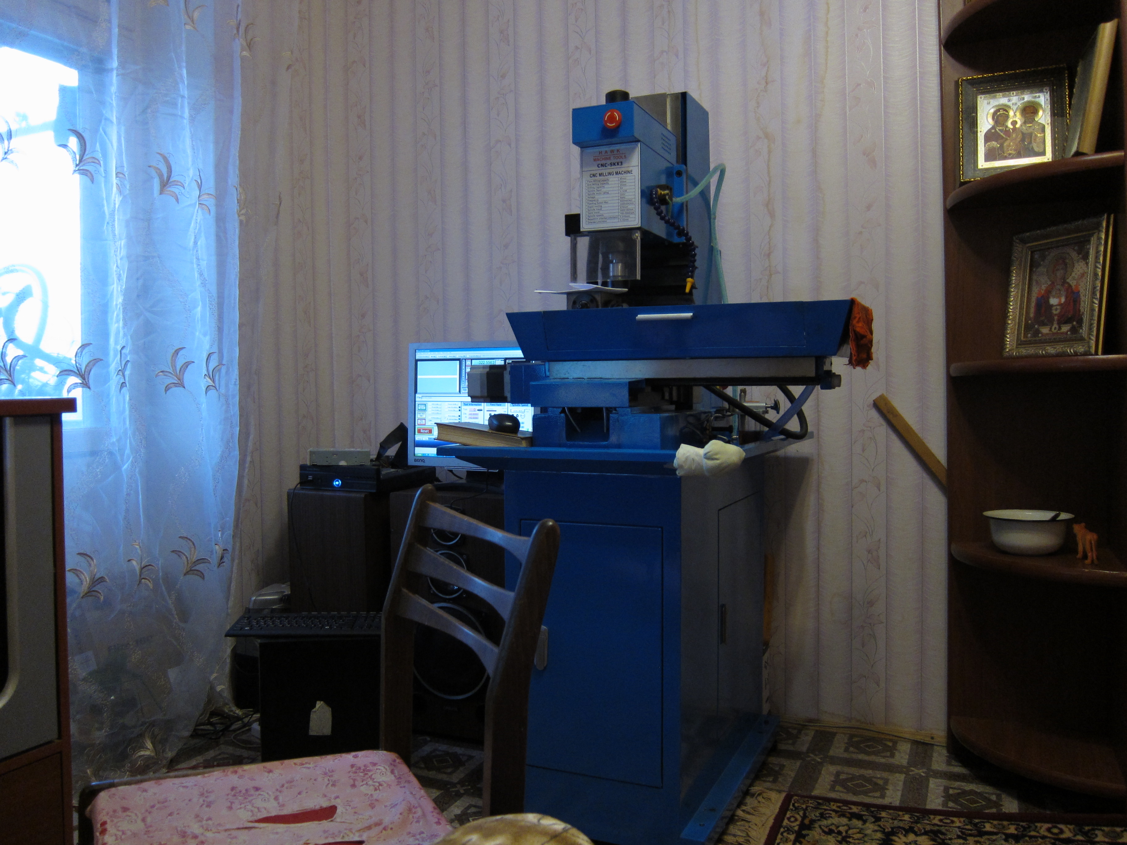

Здравствуйте.
У меня небольшой китайский станочек, 300 кг.
IMG_5341.JPG (11736 просмотров) <a class='original' href='./download/file.php?id=162803&mode=view' target=_blank>Загрузить оригинал (1.98 МБ)</a>
Хочу автосмену инструмента. Планирую разместить держатель на 4-5 инструментов скраю рабочего стола, над 4-й координатой. Держатель не поворотный, буду подьезжать, ставить в свободное место отработавшую фрезу и цеплять новую.
Отсюда вопросы, что вообще требуется ? Какие патроны смотреть ? Менять мою цангодержалку на какую-то с автозащёлкиванием ? Не представляю куда искать.
Размер конусного отверстия шпинделя у меня №3.
Потыкайте пожалуйста носом по инфе на эту тему.

Да, стоимость за 150 000 р. переваливает. Мой станок столько стоит ((((.
Увидел шпиндель без электродвигателя, 50 000 р., это еще куда ни шло - https://ru.aliexpress.com/item/Router-m ... st=ae803_5.
Можно в его сторону смотреть ?
И каким сигналом отстреливать старую и закреплять новую фрезу ?

Фрезы не меняются, меняются оправки. К шпинделю придется кучку оправок купить, цена приблизиться к стоимости шпинделя.
А меняется командой М6Т1

Для них используется пневматика определенного давления. Нажимает на кончик и держатель вываливается пружина втягивает обратно.
Но там еще как-то воздух вдувается в самое отверстие шпинделя-конуса, что бы стружка слетала с держателей и продувался от стружки сам конус.
Думаю, кто уже имел с ними дело - подскажут. (наверное какие-то электро-клапана для пневматики)

Там не только электродвигателя нет. Чтобы инструмент освободить нужно сверху на шток нажать. Пневмогидроцилиндр нужон. Ещё нужно его сверху присовокупить как-то.

На каждый инструмент оправку, это при цене 20-50баксов за оправку. Вот тебе еще одна цена шпинделя ;)
putman писал(а):Это интересный вариант. Где можно посмотреть ?
Что при механической, что при автоматической смене нужен шпиндель с механической сменой. К автоматичекой смене еще добавляется магазин, зонтик с магазином...
Смотри ролики на Ютубе. Народ и пневмогайковерты на шпинделя ставят чтоб гайки откручивать :)
putman писал(а):Я пробовал на фрезы термоусадку натягивать
Если это для цанг, то не поможет. При зажиме цангами, сдвинет термоусадку. А вот в некоторых оправках внутри есть винтик который регулирует вылет фрезы. При затяжке фрез цангой, фреза упирается в этот винтик

Простенький под исо20 будет стоить чуть меньше двух тысяч. Приводной от условных 500 до бесконечности, но условные 500 это ещё до кинуть пневмовыжим, чем крутить, ремень и так далее, что в принципе если не левша кулибин в лёгкую перевалит за 2к. Ну а если эксперт и кулибин, то можно что-то сообразить из бу
