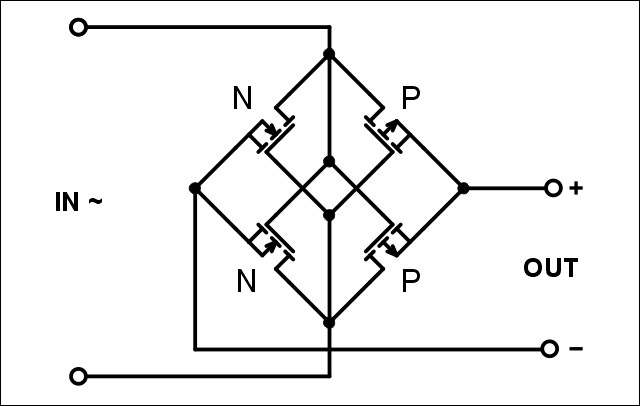

Re: Изготовление трансформаторов/линейных БП
Мастерю писал(а):Но, схема выпрямителя на полевиках будет серьезно усложнять и удорожать устройство.
4 полевика вместо 4-х диодов:

UAVpilot писал(а):4 полевика вместо 4-х диодов:
Я в курсе схемы. Вернее, одного из вариантов схемы. Есть и более изощренные. В приведенном вами случае схема стремная, уж точно не для БП на 48В. В цепи затворов нужно вводить ограничители.
Однако, если бы было все так просто и дешево, наверное, от диодных выпрямителей уже давно бы отказались...

sima8520 писал(а):Синхронный выпрямитель на полевиках ставят на 25+ Ампер
А можно сравнительный расчет мощности потерь на КД и на МОП для тока 25А... ;)
Мастерю писал(а):В приведенном вами случае схема стремная, уж точно не для БП на 48В. В цепи затворов нужно вводить ограничители.
Ограничители чего?
Мастерю писал(а):А можно сравнительный расчет мощности потерь на КД и на МОП для тока 25А... ;)
На диоде выделится тепла ~17-30 Вт, а на транзисторе ~5-15 Вт.

UAVpilot писал(а):Ограничители чего?
Зачем задавать глупый вопрос? Можно подумать, вам не известно что и почему нужно ограничивать...

Мастерю писал(а):Зачем задавать глупый вопрос? Можно подумать, вам не известно что и почему нужно ограничивать...
Хочу вашу версию услышать?
