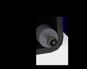

Всем привет.
Нужна помощь в выборе стали.
Суть вопроса такова. Нужно изготовить 3 десятка втулок с толщиной стенки 10мм которые потом необходимо приварить дуговой сваркой к металической конструкции из стали Ст20.
Всё б и ничего но во втулках внутри будет после сварочных работ нарезана резьба М10 и резьба эта имеет знакопеременную нагрузку и весьма значительную. Соответственно сталь нужна какая то достаточно прочная ну никак не Ст10 не Ст20 и не требующая последующей закалки и не требующая плясок с бубном при выполнении сварочных работ ну и распространенная в придачу, чтоб ее купить легко можно было, а не открывать заказ на меткомбинате на минимум 100тон.
Мужики подскажите что б такого применить.

Для понимая вопроса не плохо бы разместить здесь чертежи конструкции (или ее участка) и этой втулки.
Не понимаю какое отношение это имеет к сути вопроса но выглядит так

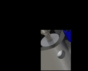

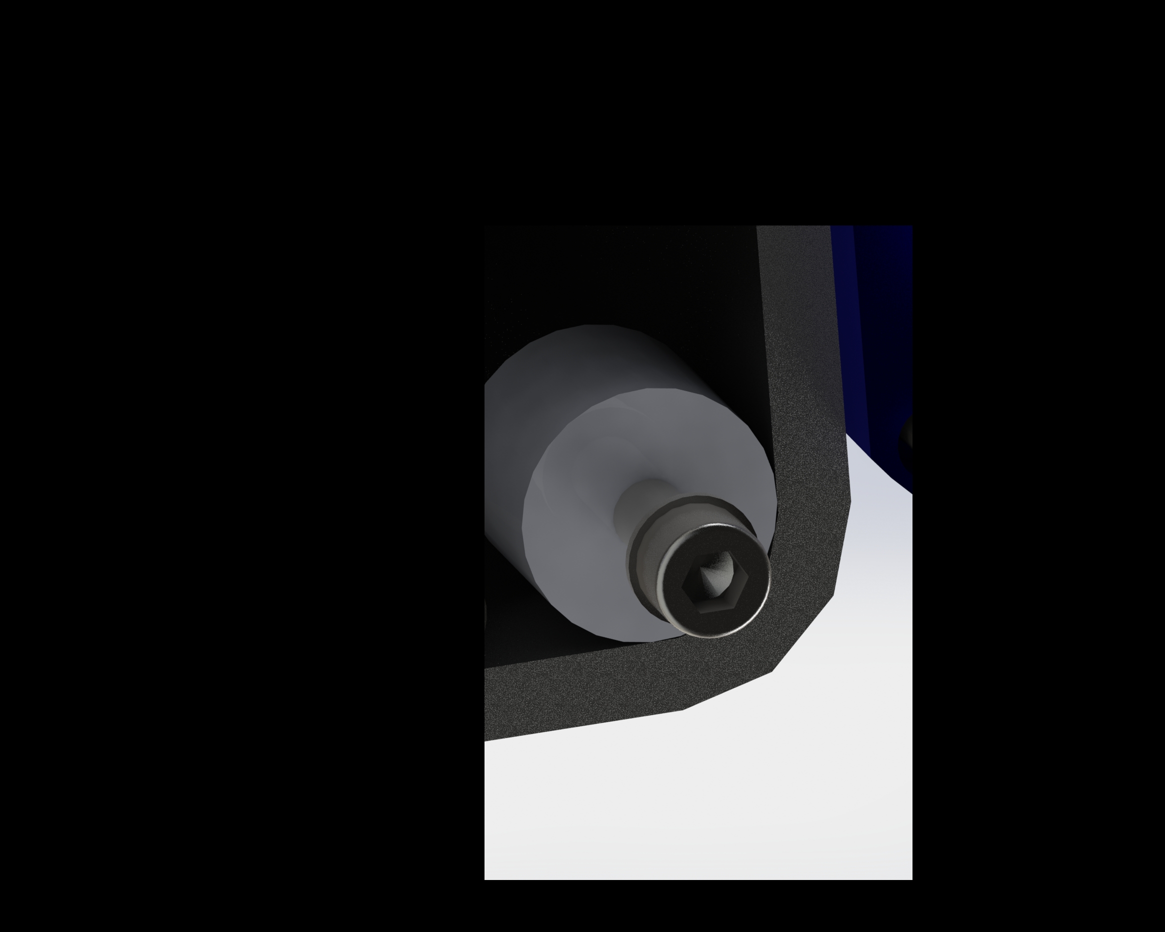

Втулка 1.JPG (8696 просмотров) <a class='original' href='./download/file.php?id=162727&mode=view' target=_blank>Загрузить оригинал (661.92 КБ)</a>
Втулка 2.JPG (8696 просмотров) <a class='original' href='./download/file.php?id=162728&mode=view' target=_blank>Загрузить оригинал (495.18 КБ)</a>

Мастерю писал(а):А если изменить конструкцию этой втулки, делать ее не цилиндрической, а по форме конструкции и сочленять не сварным соединением, а, например, болтовым?
Всё очень просто. Втулка это просто железяка выполненая токарным способом.
Делать ее по форме конструкции можно только фрезерным способом. При этом придется выводить радиус изгиба как в профиле(профильной трубе), на сегодняшний день не существует точного размера радиуса изгиба. Как же в таком случае выполнить чертеж? Чтоб фрезеровщик смог это выполнить. Плюс ко всему это будет на порядок дороже. Выверттеть отверстие с необходимой точностью в конечном итоге выйдет дороже $1. И того до 30 втулок, минимум 2 отверстия в профильной трубе и того 60 отверстий.
Вот такая занятная арифметика. Дополнительным бонусом будет непредсказуемый результат.
Вместо того чтоб левой ногой выточить на токарном станке втулку, приварить(при этом достаточно сварщика не самой высокой квалификации) и нарезать резьбу.
