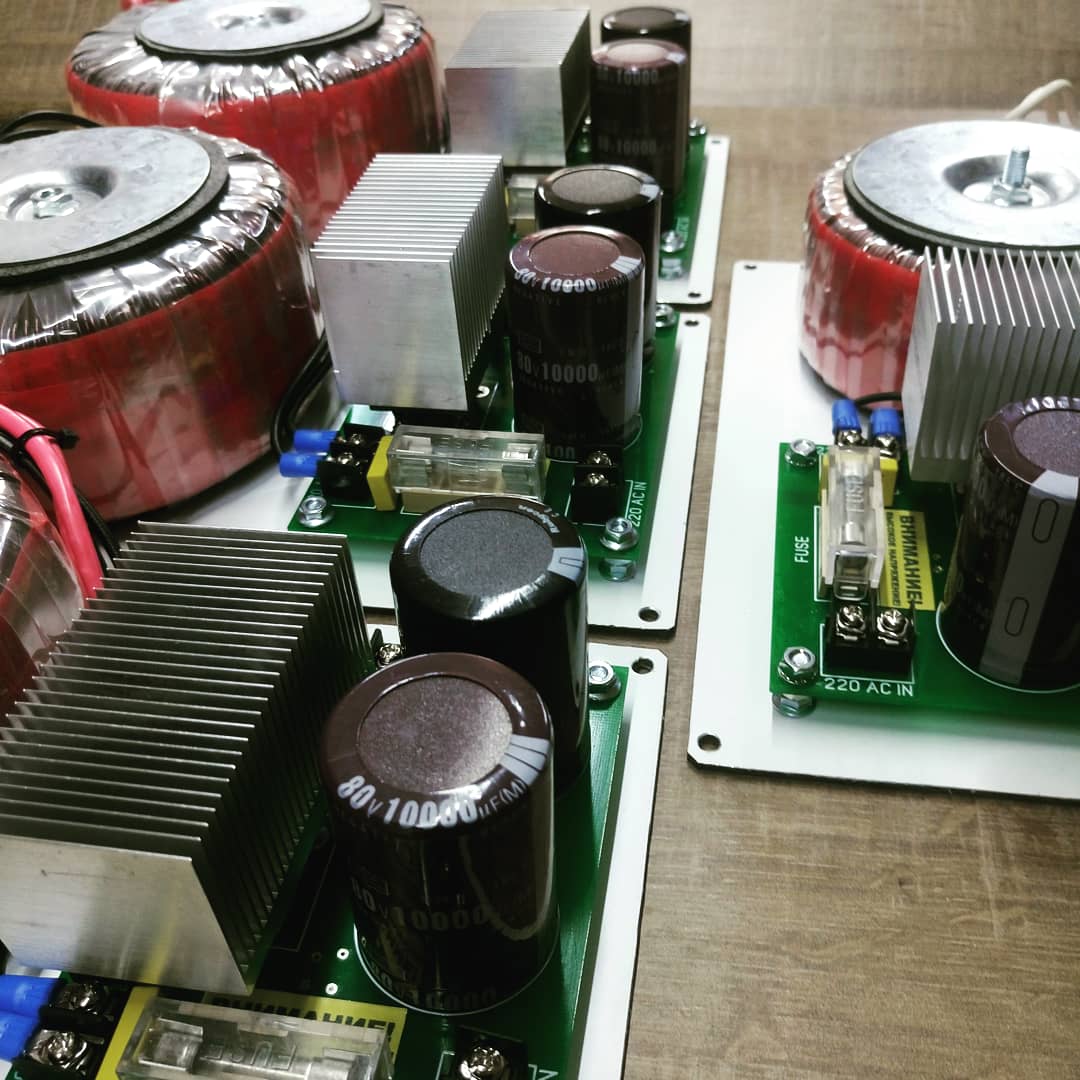

Закончено изготовление 4х блоков питания. 3 шт. 48в х 600вт, 1 шт. 36в х 300вт.
IMG_20190515_134647_891.jpg (17389 просмотров) <a class='original' href='./download/file.php?id=162699&sid=8f1a7500132af388c472d16738a0ded0&mode=view' target=_blank>Загрузить оригинал (140.56 КБ)</a>
IMG_20190515_134647_881.jpg (17389 просмотров) <a class='original' href='./download/file.php?id=162701&sid=8f1a7500132af388c472d16738a0ded0&mode=view' target=_blank>Загрузить оригинал (139.78 КБ)</a>
IMG_20190515_134647_883.jpg (17389 просмотров) <a class='original' href='./download/file.php?id=162700&sid=8f1a7500132af388c472d16738a0ded0&mode=view' target=_blank>Загрузить оригинал (118.52 КБ)</a>

Зерноед писал(а):Закончено изготовление 4х блоков питания
А что за мост применен, что вы его на радиатор поставили?

Мастерю писал(а):А что за мост применен, что вы его на радиатор поставили?
kbpc5010

Мастерю писал(а):Судя по заявленной мощности, мост выбран с запасом по току в 4 раза. Нафига там радиатор, да еще такой?
Больше - не меньше. Можно взять и на 25 ампер, но разница в цене практически нулевая, а держать для ассортименту виды и подвиды не очень практично. Почему именно эта модель моста? Как минимум - толщина ног, которая гарантированно пропустит 16А при заявленных производителем в 50А (в чём большие сомнения). А радиатор - да греется. Потеря на мосту 2,4-3в, от этого и тепло. Изначально поставил радиаторы меньше, но статичная околопиковая нагрузка блоков продолжительное время подтолкнула на смену радиаторов на радиаторы с большей площадью.

Зерноед писал(а):Больше - не меньше.
Свой вопрос я снял. Посмотрел отзывы про эти мосты. Многие их характеризуют, мягко говоря, не очень положительно...

Мастерю писал(а):Многие их характеризуют, мягко говоря, не очень положительно...
Много подделок. А всем надо подешевле. Отсюда соответствующие отзывы. Даже качественная комплектуха сбоит, не мне вам рассказывать.
