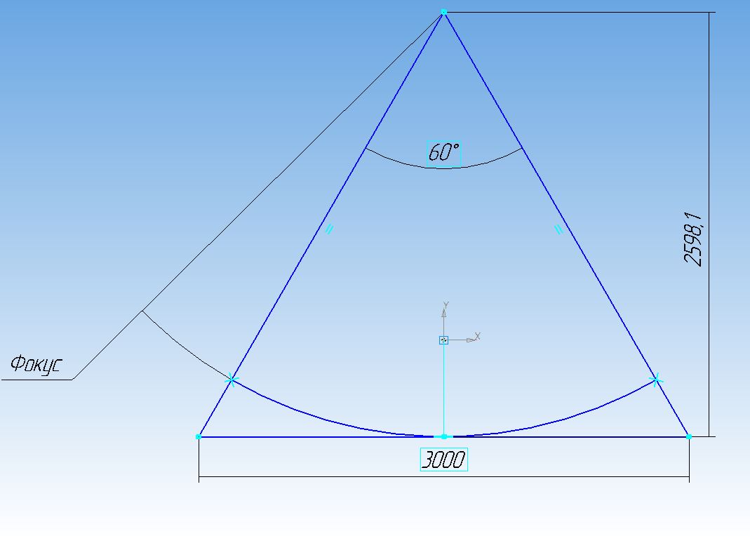

Хотел спросить совета у знающих людей по постройке гальво-лазера.
Известно что гальво-лазерые станки не имеют большую площадь обработки.
Но хотелось бы построить гальво-лазер 100 ватт с полем 1500х3000мм.
Возможно ли как то реализовать такую идею.
Какие проблемы могут возникнуть,а главное какое ПО можно будет использовать.

Угол раскрыва луча ограничен, соответственно, чтобы покрыть большую площадь нужен высокий портал. Катет (пол стола) 1500мм, 1/2 угла раскрыва луча 30* получаем высоту портала 2600мм. И то не факт, что зеркала выдадут такой угол, и фокус надо корректировать...

Вы наверное меня не поняли,мне нужно чтобы портал двигался.
https://www.youtube.com/watch?v=l0CJP-mNoRM
Re: Galvo-Laser 3000x1500
Bioraptor писал(а):Вы наверное меня не поняли,мне нужно чтобы портал двигался.
Сразу понятно, так тебе в начале и написал: на портал голову с гальво и возить ее. Осталась мелочь: найти софт и ЧПУ которое будет управлять порталом и головой ;) Чтобы зоны обработки с друг другом стыковались.

Я делал такой
https://www.youtube.com/watch?v=lkmdlRVZh1w&t=37s
тебе нужно что то типа такого ,только чтоб двигался не стол а портал с головой.
софт MarkingMate или Ezcad
MarkingMate еще поддерживает ось z
есть проблема не получается использовать линзу с полем больше 100х100 мм (то есть можно больше но толщина луча гравировки может не устроить)
и если гравируемая линия не помещается в поле линзы будет видно место стыка

Ключевое слово - "Тета объектив" Почти все сканаторы их используют. Штука весьма дорогая, особенно для СО2. Ещё встанет проблема масштабирования между кадрами сканатора и основным приводом.

Да же тета по краям имеет увеличенные абберации и не линейность. Самое не приятное, что масштаб и сшивка зависят от высоты.

Я пришел к выводу что сшить , чтоб не было видно место соединения не возможно.
Единственный путь это использовать линзу с полем больше чем максимальный габарит вектора гравировки.
программа позволяет выбирать порядок рисуемых векторов вручную, тогда мест соединений не будет.
нелинейность размеров присутствует , но в узорах это обычно неважно.

Разнотолщинность тонких перемычек на глаз очень хорошо видна. При некоторой тренировке отлично видна разница в двадцать микрон в узких щелях на нержавеющей фольге, по себе знаю. Тета с большим полем имеет большую массу и стоимость, длинный фокус. Длинный фокус - значит большое пятно, маленькая удельная энергия. Синрады делают хорошие лазеры, у нас есть их некоторое количество.
