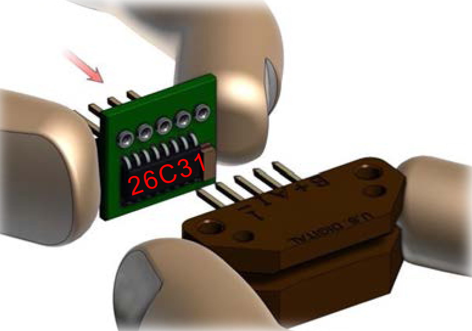

Здравствуйте! Прошу оказать помощь. У нас есть электроэрозионный станок DIPOL 450, на одной из осей вышел из строя энкодер. Завод производитель говорит что такой уже не найти, нужно подбирать аналог, но помочь нам не могут, ищите сами. Прошу помощи, боюсь ошибиться в выборе. Сейчас стоит энкодер E6D-2000-500-IH - это оптический инкрементный двухканальный датчик положения фирмы Usdigital. Установлен на приводе фирмы servo components & systems ltd, model:BR343EM0101100, диаметр вала узнаю завтра утром. Спасибо.

Solius писал(а):Завод производитель говорит что такой уже не найти, нужно подбирать аналог, но помочь нам не могут, ищите сами.
Данные энкодеры до сих пор производятся US Digital( https://www.usdigital.com/products/enco ... ary/kit/E6 ),
только система маркировки изменилась, аналог будет E6-2000-500-IE-D-H-D-3
Если у энкодера цел диск, то можно попробовать исправить его.
Вероятно вышел из строя дифференциальный драйвер 26C31(копеечная микросхема) или модуль HEDS-9040#T00 (есть на али и ещё много где).

Попробую поискать драйвер. С али заказывать не вариант, станок не может так долго простаивать. У usdigital нет дилеров в РФ, доставка будет долгой. Завтра позвоню в СКБ ИС, возможно у них есть подходящий.
