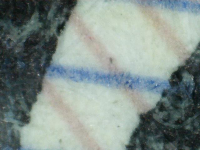

Запустил прогу, так как копыт коня не нашлось :) "сфоткал" орла с копытами с доллара:
Dollar1.jpg (4004 просмотра) <a class='original' href='./download/file.php?id=1508&sid=12379f7a6cec60905bdb51602e3b68e5&mode=view' target=_blank>Загрузить оригинал (59.87 КБ)</a>
Фото копыт орла :)
Dollar2.jpg (4004 просмотра) <a class='original' href='./download/file.php?id=1509&sid=12379f7a6cec60905bdb51602e3b68e5&mode=view' target=_blank>Загрузить оригинал (30.53 КБ)</a>
Теперече нужно прикрутить микроскоп к ЕМС и там попробывать :)

Можешь кинуть вывод lsusb. Интересна только строчка с камерой.
И lsusb -v -d VENDOR:DEVICE на какой-нибудь pastebin?
