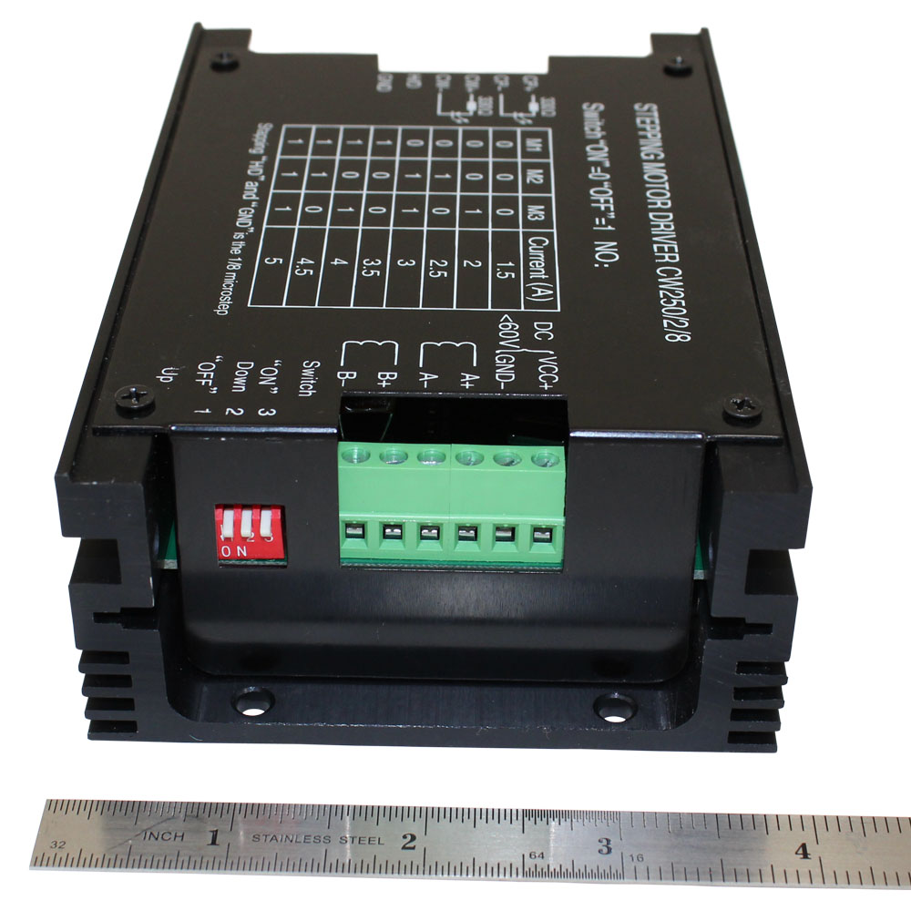

Драйвера вот такие https://www.kysanelectronics.com/graphics/1141003.pdf
В мануале написано что за это отвечает переключатель 4, но их всего три на драйвере
В каком состоянии переключатель SW4 и сигнал ENA?
Для проверки удержания можно ENA отключить, а SW4 перевести в ON.
Вся беда в том что переключателя только три
cw250-4.jpg (1356 просмотров) <a class='original' href='./download/file.php?id=162638&mode=view' target=_blank>Загрузить оригинал (155.61 КБ)</a>
В каком они положении?
1-2-3
off-on-off
Попробуйте запустить двигатель на малой скорости (1-2 оборота в минуту) и оцените момент в движении.
Дайте поработать в таком режиме минут 20-30 и проверьте нагрев ШД.

Посмотрел марку мотора, 86BYGH450A-06-05J, они на 5А, попробую выставить максимальный ток на драйвере
Вся беда в том что станок начал сильно люфтить, ось Z могу на пару мм в держании расшатать. При этом если смотреть на муфту и вал ШД - они ворочаются, то есть в нем проблема, но не держит жестко ось

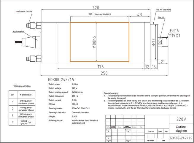

Парни, где то тут видел обсуждения по поводу зоны крепления шпинделя, даже картинка была. Может кто то сохранил себе и поделится?

sima8520 писал(а): по поводу зоны крепления шпинделя
оно ?

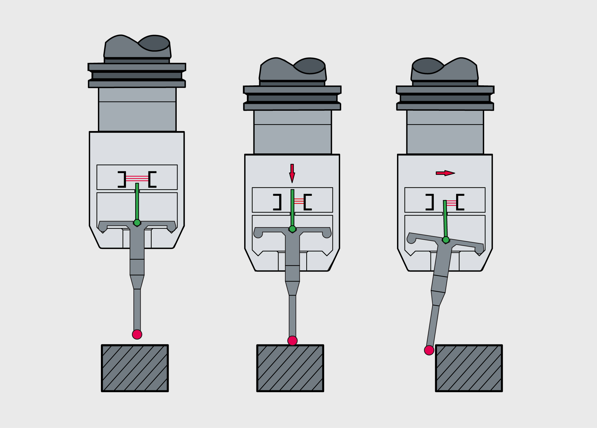

И вот нашел схему кого-то "взрослого" искателя. Только принцип не совсем понятный. (оптический сенсор типа в нем?)
messwerk-tc50-tc60-tc52-tc62.jpg (1175 просмотров) <a class='original' href='./download/file.php?id=162802&mode=view' target=_blank>Загрузить оригинал (154.81 КБ)</a>

так он же на размыкание работает. чуть разомкнув любые из трёх, из-за давления на щуп- есть контакт. и не важно в какой последовательности - сработает как разомкнется первая группа. главное чтобы не закусывал когда поднимаются два цилиндра одновременно в своих направляющих(должны быть довольно свободны)

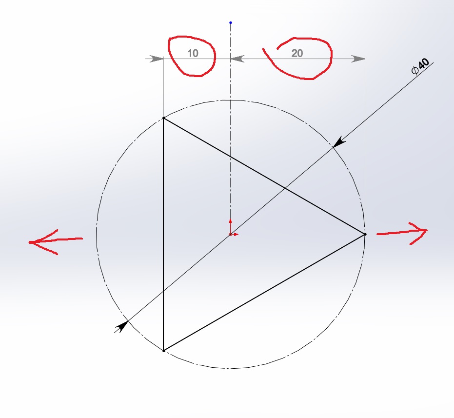

Наверное так будет наглядней, что я имею ввиду.
Touch_probe_example.jpg (1129 просмотров) <a class='original' href='./download/file.php?id=162804&mode=view' target=_blank>Загрузить оригинал (70.53 КБ)</a>
Плечо срабатывания-размыкания будет разное при противоположном направлении движения.
На сколько велик этот показатель? Или ничтожно мал и не стоит париться?
Правый край быстрее отработает, чем два левых контакта относительно оси. (тем боле плечо меньше и 2 пружины; если поставлю 6 , то пружины не в счет, только плечо, хотя... может на оборот...)
Как по мне, то логичней 4 контакта для симметрии срабатывания в противоположных направлениях.

Ну как бы он ничтожно мал) величина пробоя там никакая, да и есть схемы, вроде на ОУ, её нейтрализующие. Во всяком случае это точнее хоббийного станка и изготовления. Три контакта для возможности юстировки. 4 крестом не получится точно выставить, чтобы все шары были замкнуты одновременно, и боковой ход щупа будет меньше - цилиндры будут упираться в направляющие.
xenon-alien писал(а):Плечо срабатывания-размыкания будет разное при противоположном направлении движения.
Плечо не важно, важен сам факт отсутствия касания любого цилиндра с любым из шаров.
hmnijp писал(а):Три контакта для возможности юстировки.
Три "контакта" потому, что трёхточечная опора устойчива на любой поверхности. :)
UAVpilot писал(а):важен сам факт отсутствия касания любого цилиндра с любым из шаров.
Я это понимаю, но есть же разница.
К примеру в отверстии индикатором выставились в "0" и установили "щуп". (по кончику нету биения.)
Двигая ось в режиме центроискателя срабатывание произойдет при разном количестве шагов вправо и влево, как на схеме.
Не знаю, это будут микроны, сотки, или десятки. По этому и спросил.
Так как срабатывание при поиске переда и задней части отверстия будут боле симметричны. (ориентируясь по схеме выше, по расположению контактов)
При сканировании правой и левой части будет смещение оси от центра отверстия.
Я это как-то так понимаю. (искался бы центр отверстия по трем касаниям, то результат будет симметричен, а так не совсем из-за 4-х касаний)
