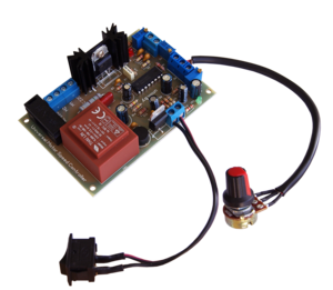

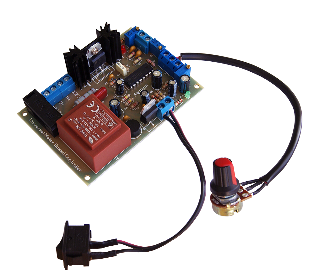

Гуглим Регулятор оборотов коллекторного двигателя без потери мощности TDA1085
622-universal_motor_speed_controller_tda1085.png (5685 просмотров) <a class='original' href='./download/file.php?id=162626&mode=view' target=_blank>Загрузить оригинал (628.37 КБ)</a>

Так я и пишу про это самый распространенный это на tda1085 . Работает стабильно вполне хорошо .

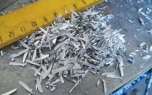

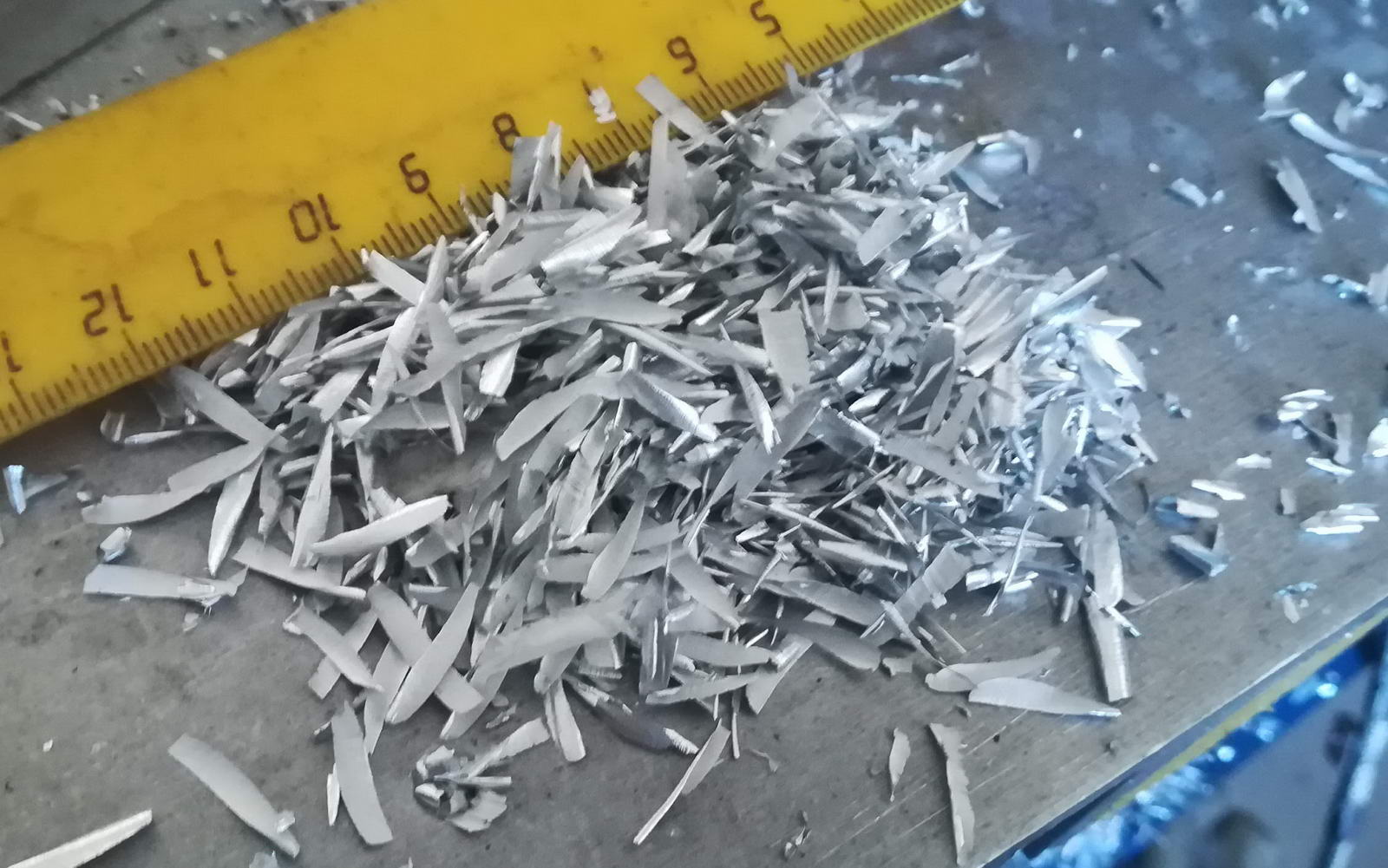

Первая стружка со шпинделя шпинделем. Качество торцевых поверхностей стало получше
Надо приспосабливаться к новым режимам, если обороты 3100, то подачу надо порядка 300-500мм/м для четырех заходной фрезы. А чтобы не упала производительность, пилить на большую глубину и с перекрытием пол диаметра фрезы. Но пока такие режимы не вытягивает этот моторчик....
И что интересное, прикинул выдаваемую механическую мощность на оборотах 10к - всего 200вт, половина из которых идет на обогрев подшипников. Даже мотор от стиральной машины был бы в 1.3 раза мощней.
Еще разобрал для осмотра мотор-следов потемнения лака обмотки пока не обнаружено. Отчистил его от резиновой пыли, запах от которой я принимал за перегретую изоляцию обмоток. Просто в прошлой жизни болгарка успела попилить резину, чьей пылью успела забиться. Была списана по причине того что пружинная муфта успела проскрести вал двигателя и перестала передавать момент на шестерню
Поднял обороты мотора, обдув улучшился, перегрев как минимум не увеличился, а то и уменьшился.
Назревает переделка редуктора на с 1:3 на 1:7-8, ремень правда не зубчатый, а поликлиновый (такие видел на местном рынке). Увеличу момент на валу шпинделя, улучшу охлаждение мотора

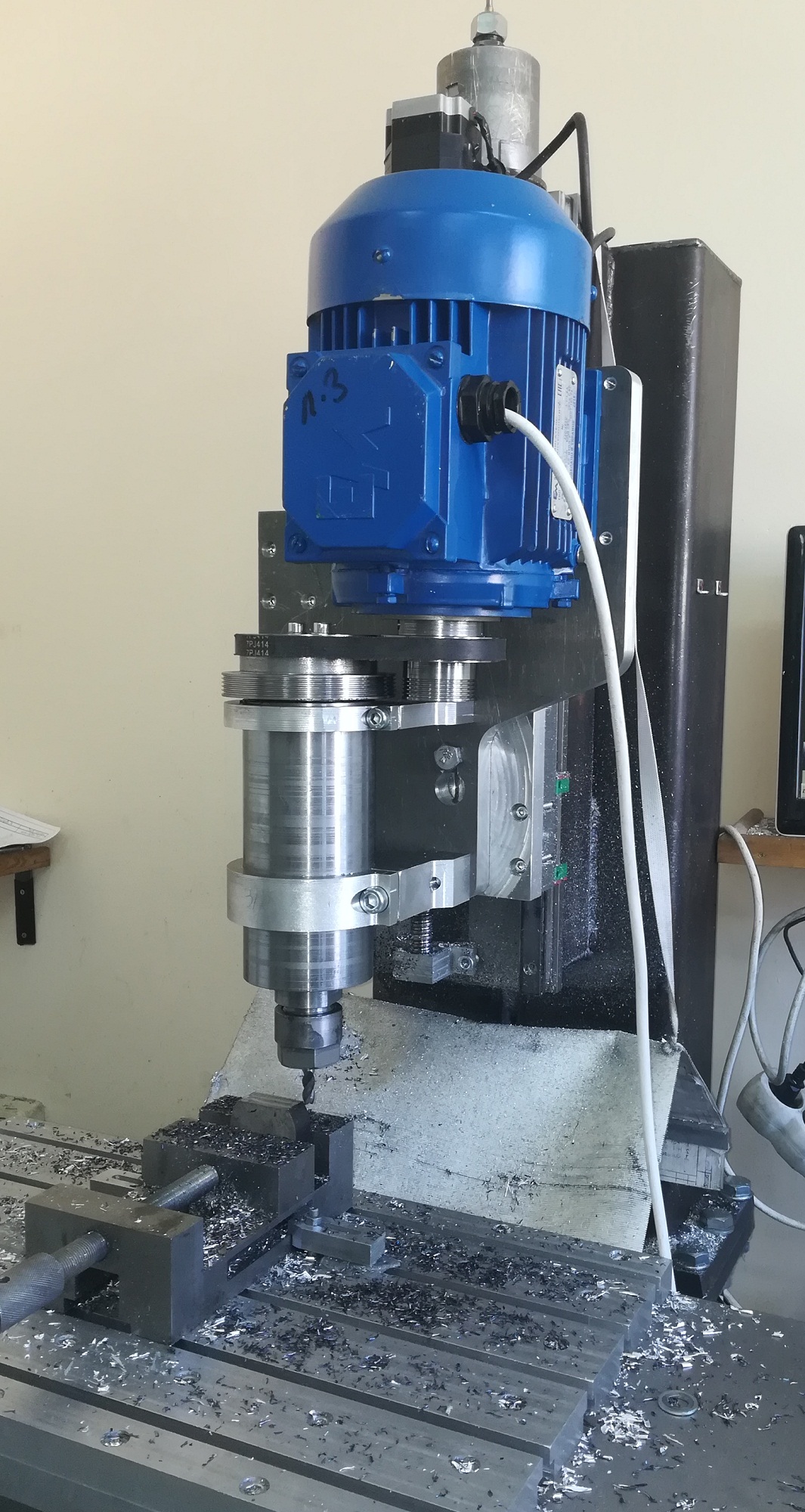

Предварительная обкатка ременного шпинделя что показала....
1. есть 2 скорости, 1200 и 2500ор/мин.
2. фреза быстрорез 8мм по простому железу нормально идет с подачей 700мм/мин, заглубление по 1.5мм, обороты 2500. Но если сталь уже немного легированая 40Х или 30ГСА, и обрабатывать небольшую зону, начинаются нюансы - трение, разогрев , сталь подкаливается, фреза напрягается, греется и оплавляется... Надо пробовать на оборотах 1200 попилить ее, может не будет перегрева.
3. ременнь поликлиновый, профиль PJ, 5 ручьев, шкивы самодельные, канавки, за неимением нужного резца, делались с углом не 40, а 60 градусов. Если прибавить нагрузочку, ремень свистит на шкивах.
Предусмотрен, но еще не сделан эксцентриковый механизм натяжения ремня. Может им получится как следует натянуть ремень. Радикальный выход - использование зубчатого ремня.
4. Мотора (Мном=2.5нм, 2850ом/мин) вроде как хватает, но на будущее будет более мощный мотор. Пока мотор под нагрузкой не затыкается, слабым звеном оказывается ремень проскальзывающий по шкиву.
5. особенности силового фрезерования - то заготовку вырывает из тисков, то сами тиски сдвигает на столе
IMG_20190618_161452.jpg (5096 просмотров) <a class='original' href='./download/file.php?id=164798&mode=view' target=_blank>Загрузить оригинал (610.1 КБ)</a>

)))))совесть имей даааа ,по такой сталюке быстрорезом на таких оборотах ,да ещё и без сож :D
Dimka
Сообщения: 1286
Репутация: 347
Настоящее имя: Дима
Re: Вертикальный по цветмету 550*300
Сообщение Dimka »
Mamont, если есть скорость возможность редукции до 1200, зачем было фрезу по сталюке насиловать высокими оборотами :) ?
