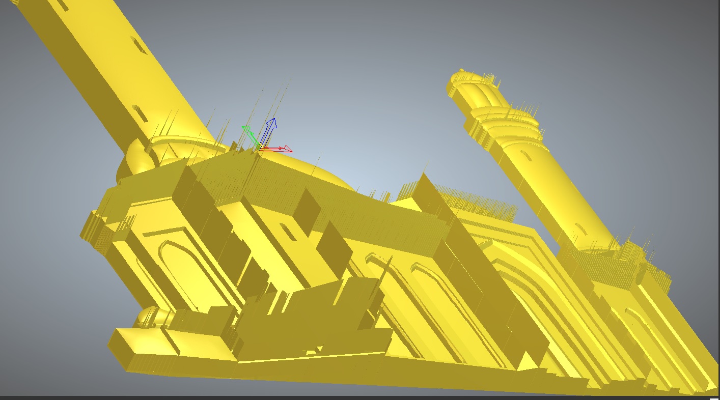

Здравствуйте!Я только начинаю изучать Art Cam и столкнулась с такой проблемой. Надеюсь на Вашу помощь,заранее спасибо!
Обрисовывала картинку векторами. И для каждого отдельно поднимала рельеф. На виде 3D видно,что появились какие то артефакты,я думаю это из-за векторов,которые я не могу сгладить. Как их убрать??Может есть какой то способ?
123.jpg (8790 просмотров) <a class='original' href='./download/file.php?id=162458&mode=view' target=_blank>Загрузить оригинал (201.87 КБ)</a>

Дело не в векторах, а в методе создания рельефа. Нужно было отметить способ "по наибольшему". Если работа сделана на разных рельефных слоях, то исправляется в один клик. Если всё на одном слое, то надо переделывать.

Belorez писал(а):Дело не в векторах, а в методе создания рельефа. Нужно было отметить способ "по наибольшему". Если работа сделана на разных рельефных слоях, то исправляется в один клик. Если всё на одном слое, то надо переделывать.
Спасибо большое за помощь!Все на разных рельефных слоях. На каждом слое просто поменять режим объединения на "слить по наибольшей"?
