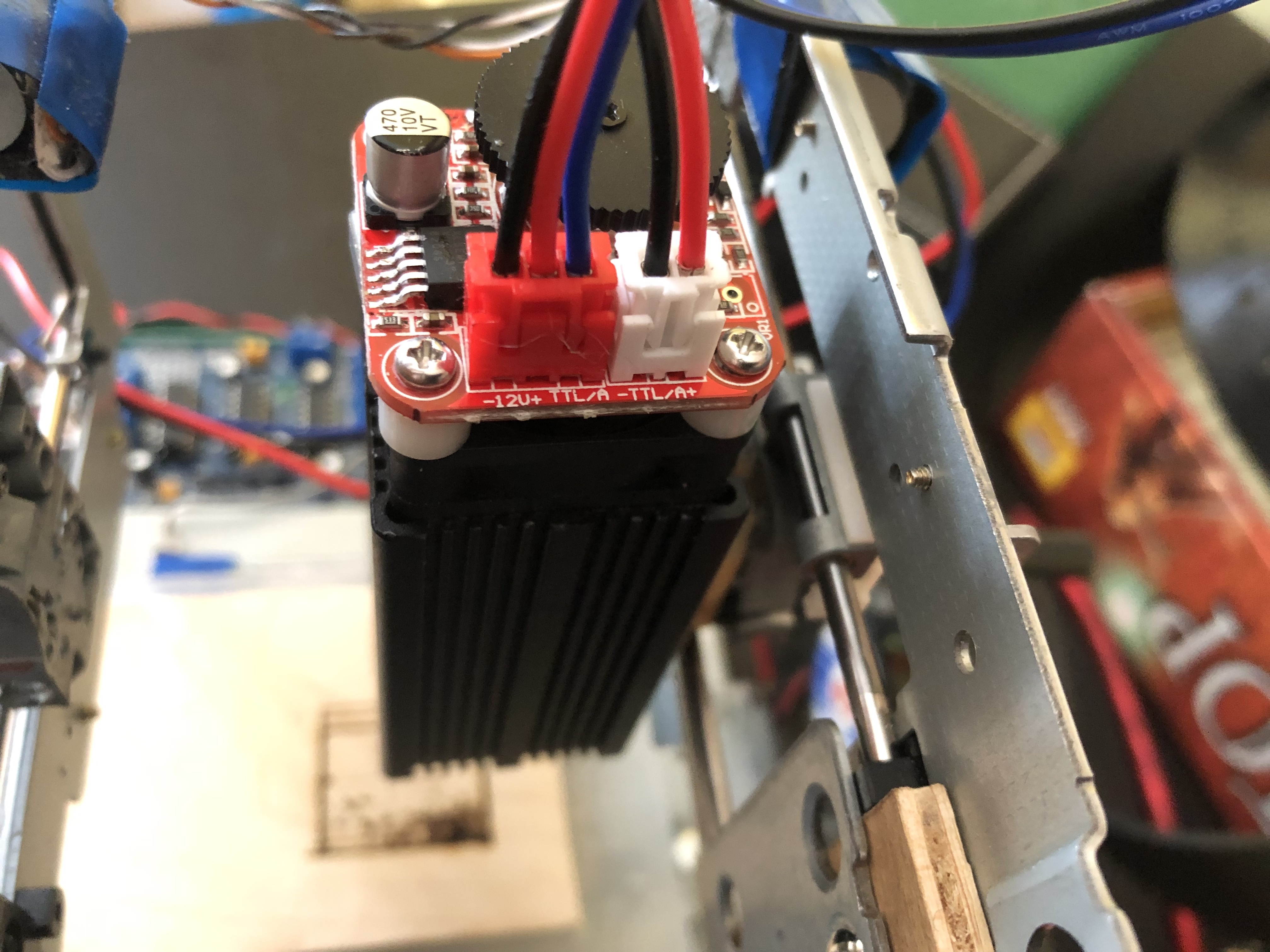

Сообщение Heatkl »
Первый опыт, поэтому, возможно, спрошу глупости, но проблему решить сам так и не смог
Купил лазер на 5вт, на алиэкспрессе, до этого они высылали сам диод с отдельным драйвером, на него много обзоров, с Марта 2019 изменили форму, теперь драйвер в сборе с лазером, и кулером идёт.
Так вот, на этом драйвере есть потенциометр, который работает не совсем понятно: не смотря на нулевое положение с щелчком лазер не выключается вообще, всегда работает, минимально, но работает. При увеличении мощности колесиком, лазер начинает несколько секунд светить с большой силой, далее мощность падает. В пиковом положении падает через 0,5 сек. При этом радиатор нагревается, но не сильно. В конечном итоге удавалось 1 раз настроить лазер, чтобы он прожег насквозь фанеру и пластик под ней, но это произошло случайно, в неизвестный момент.
Возможно таким образом срабатывает защита на драйвере, но в этом случае рабочая мощность будет 1-2 вт.Как выжать максимальную допустимую мощь из этой игрушки? Сразу извиняюсь, если вопрос глупый, не нашёл на него ответа)
Драйвер на лазере (3138 просмотров) <a class='original' href='./download/file.php?id=161997&mode=view' target=_blank>Загрузить оригинал (806.11 КБ)</a>
Драйвер на лазере

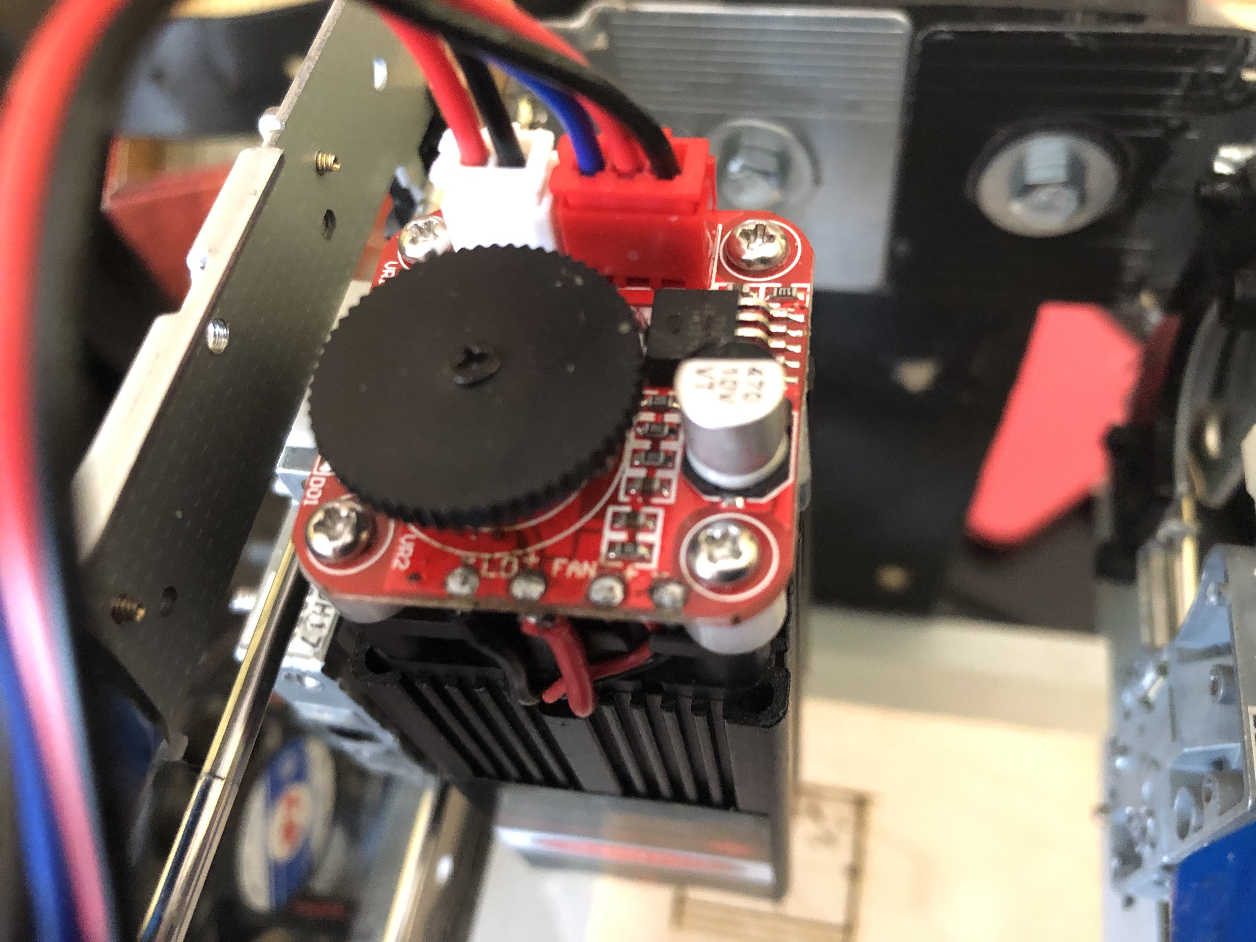

Контакты самого подключения, слева - питание, справа ttl к ардуинке. При высоком сигнале пина увеличивает мощность лазера на несколько секунд дальше ослабевает. Именно увеличивает, потому что лазер работает постоянно при подаче питания, независимо от положения колесика (3138 просмотров) <a class='original' href='./download/file.php?id=161998&mode=view' target=_blank>Загрузить оригинал (2.6 МБ)</a>

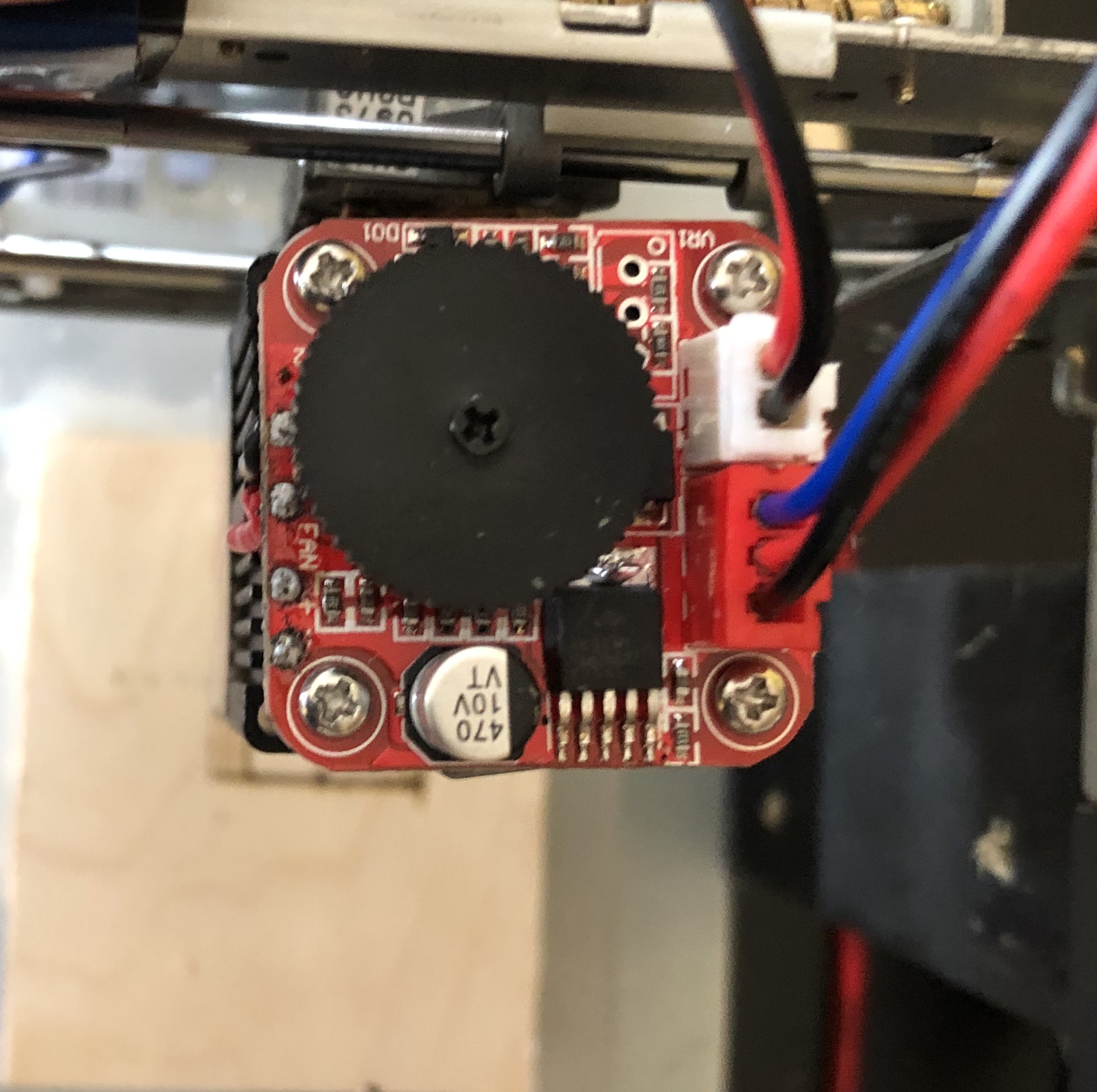

Контакты к самому лазеру и кулеру (3138 просмотров) <a class='original' href='./download/file.php?id=161999&mode=view' target=_blank>Загрузить оригинал (2.79 МБ)</a>

Heatkl писал(а):Первый опыт, ...
1. Нет охлаждения лазерного диода.
2. Скорей драйвер глючит/не расчитан на такую мощность.
1 >> проверить крепление лазерного диода к радиатору, возможно вентилятора не хватает.
2 >> вместо лазерного диода включаете мультиметр в режиме измерения тока (10А) - проверяете ток для лазера в разных положениях регулятора а также программного регулятора. Нагрузочная способность драйвера на максимальном токе для лазера. Если ток падает (по вашим временным показателям) и греются элементы драйвера - значит драйвер не расчитан на такой ток или нужно более интенсивное охлаждение.
Надеюсь это не так, прозженая фанера - результат выхода из строя управляющего элемента драйвера и кратковременная работа лазера на токе превышающим максимальный. В результате недожженый драйвер и лазер с приличной выработкой ресурса. В общем надо проверять.
На будущее - любой новый драйвер вначале проверяют мультиметром как описал выше и ваш лазерный диод поработает на благо весь запланированный ресурс.
