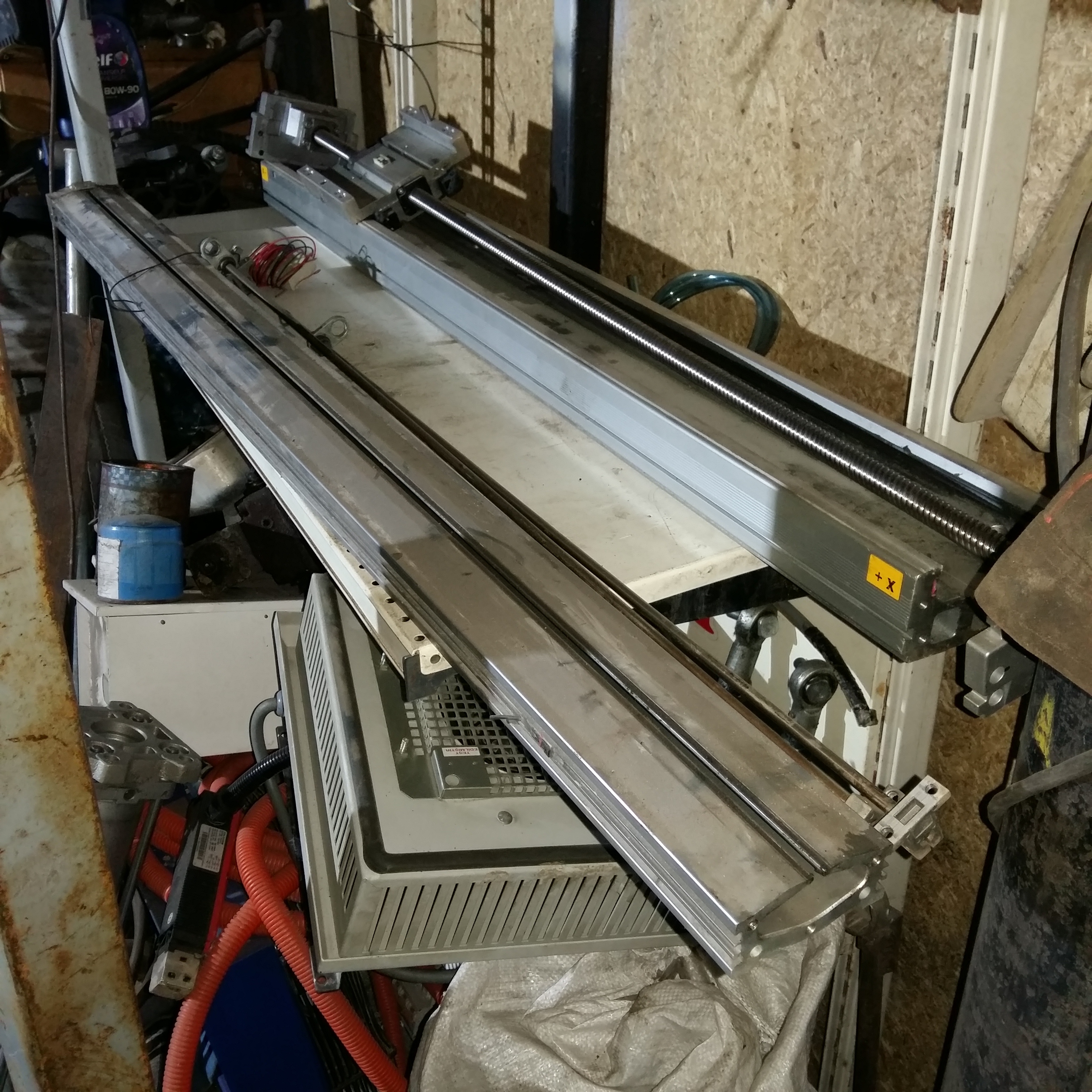

небольшое вступление

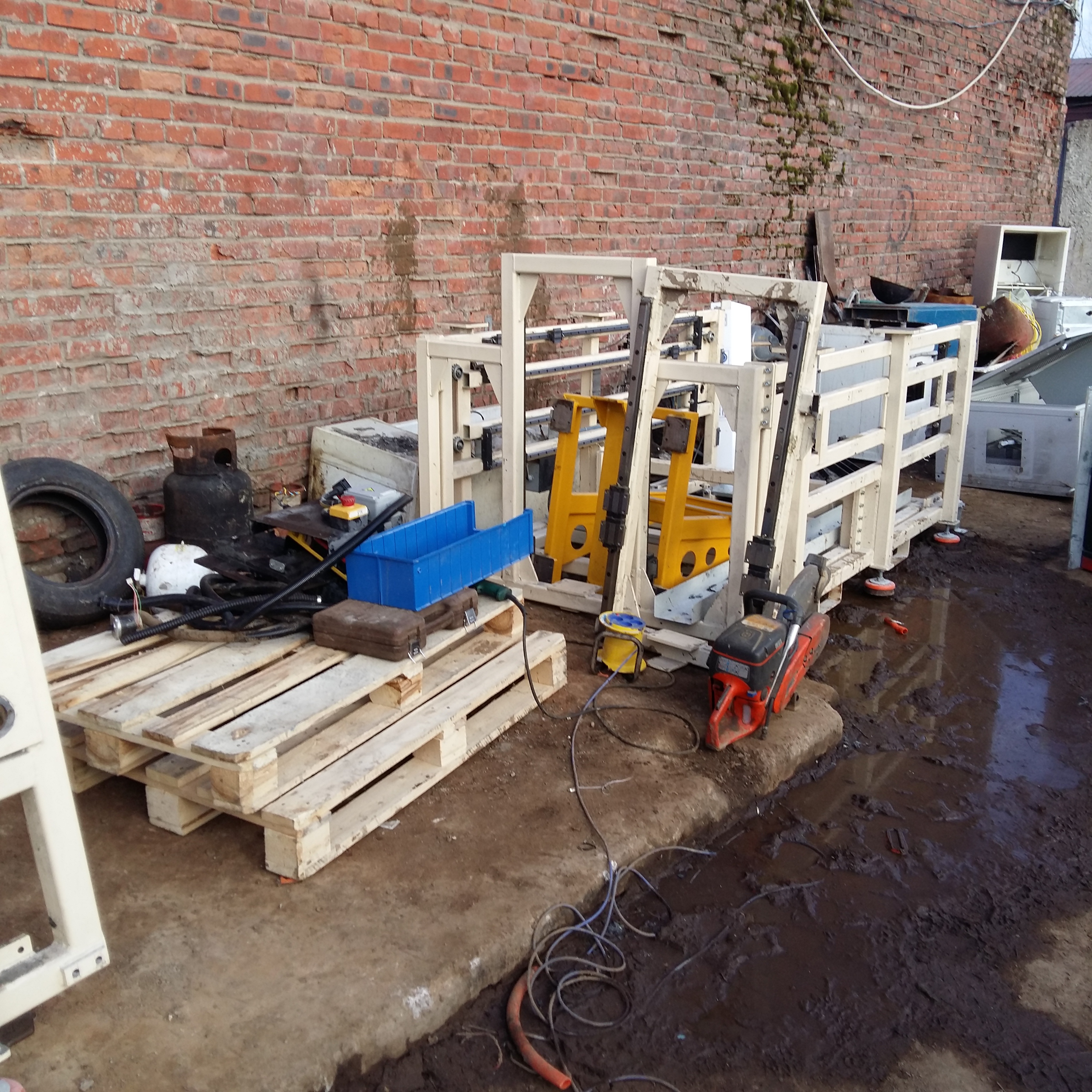

Ситуация развивалась стремительно , собрал металл в гараже поехал сдавать .
на приемке увидел конструкции которые вызвали интерес и после длительных переговоров были выкуплены к сожалению не в полном обьеме
жертвой любителей цветмета стали бесштоковые пневмоцилиндры , частично пострадали линейные актуаторы IAI ,и 2х метровый электрошкаф фирмовый с фильтрами и вентиляторами циркуляции воздуха ,остался на раздербанивание тамже провода медь но сервопаки забрать удалось
теперь буду строить портального типа станок для раскроя фанеры, пластика , и объемное фрезерование тоже хочется но с приоритетом не определился
20190330_180500.jpg (2412 просмотров) <a class='original' href='./download/file.php?id=162277&mode=view' target=_blank>Загрузить оригинал (2.87 МБ)</a>

боковая часть закреплены 4 ряда профильных рельс 20 ки или 25 непомню , на каждой рельсе 2 каретки skf
нужна помощь сообщества
есть идея оставить 1 и 3 ряд -для крепления боковин портала
с профиль с надписью -стол- будет собственно опорной частью стола

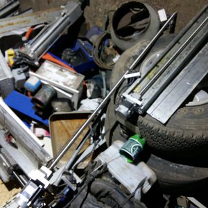

распотрошеные девайсы , теперь только как конструкционный материал на портал
на одном актуаторе гайка швп сохранилась ,но шарики каретки частично утрачены, серва 400ватт IAI -пока даже не знаю что за зверь
две швп без гаек как подобрать подходящее ? поскольку весь актуатор japan сервы japan то и швп тоже оттуда((-- в общем дикари, плакать хочется .посмотрел швп двузаходное
20190504_203234.jpg (2406 просмотров) <a class='original' href='./download/file.php?id=162281&mode=view' target=_blank>Загрузить оригинал (2.56 МБ)</a>
20190504_203245.jpg (2406 просмотров) <a class='original' href='./download/file.php?id=162282&mode=view' target=_blank>Загрузить оригинал (2.82 МБ)</a>
Сообщения: 2096
Re: портальный по фанера алюминий 1500*1000
С ШВП относительно просто, тем более что есть шарики для обмера. Замеряете шарики, покупаете комплект сколько надо (они то ли весом то ли поштучно продаются). Если ШВП одинаковые, то берите одного размера шарики. Но для начала советую взять разного калибра - чтобы подобрать натяг для гайки.
