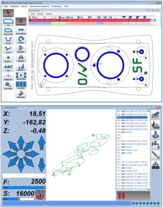

Купил софт ESTLCAM, эта прога 50 евро стоит, а делает управляющую программу из DXF и других файлов в 2 клика, iMachining там есть....
https://www.estlcam.de/
Estlcam.jpg (3696 просмотров) <a class='original' href='./download/file.php?id=161951&mode=view' target=_blank>Загрузить оригинал (296.85 КБ)</a>

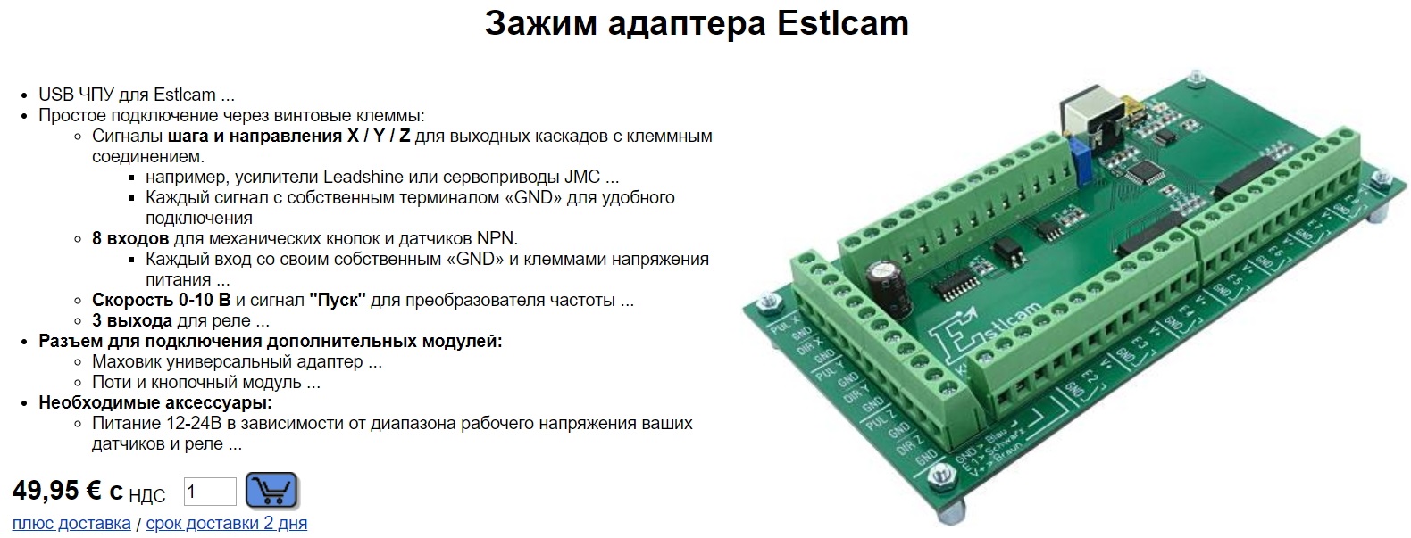

Я уже стебусь, вон за 50 еще плату докупить, и все готово, там софт по управлению станком есть... с прямой передачей из CAM (все файлы кушает..), шпинделем управляет, по пробе привязка есть... че еще надо?
https://www.estlcam.de/klemmen_adapter.php
Plata Estlcam.jpg (3696 просмотров) <a class='original' href='./download/file.php?id=161952&mode=view' target=_blank>Загрузить оригинал (248.59 КБ)</a>
И забыть весь этот головняк... что-ли

Ну тут не знаю, кому как. У меня дхф или плоские чертежи это 5-10%. Остальное всё делается по моделям в кад-кам системе. Кам без сквозной привязки к каду - не особо нужен. И зачем аймаш из дхф и вообще в деревообработке - не особо представляю.
Да и посмотрев на их плату, сразу вижу, что поделка уровня grbl меня никак не устроит ни по надёжности, ни по скорости и функционалу.

Контроллер похож на Ардуиновский. С полем 2500х1250 можно подустать, пока портал переедет из одного угла в другой.
https://www.youtube.com/watch?v=_y4g8zBoOV0
Как вариант, слепить пока на LCNC через LPT порт. Прикупить простую развязку, например DXB-55. Дособирать станок, попробовать пилить. Понять чего не хватает. Поменять чпу на другое...

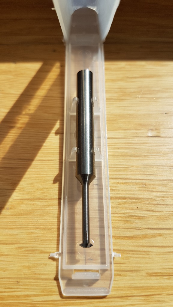

Подскажите, кто нибудь резьбы такой фрезой резьбонарезной резал? Резьбы М5-М10 может резать. Как результат, кто пробывал?
Смотреть с 4 минуты
https://www.youtube.com/watch?v=1KrcRJftGyg
Покупал тут:
https://www.sorotec.de/shop/Zerspanungs ... defraeser/
Freza rezbovaja.jpg (3590 просмотров) <a class='original' href='./download/file.php?id=162000&mode=view' target=_blank>Загрузить оригинал (157.88 КБ)</a>

Сообщения: 4510
Re: Переделка фрезера по дереву (рабочее поле 2500х1250мм)
Hugo писал(а):Как результат, кто пробывал
Такой фрезой не пробовал, но смысл их у всех одинаков. Результат как результат, вкручивается то, что должно вкручиваться и выкручивается то что должно выкрутиться.
http://www.cnc-club.ru/forum/viewtopic. ... 00#p497499

Hugo писал(а):Купил софт ESTLCAM, эта прога 50 евро стоит, а делает управляющую программу из DXF и других файлов в 2 клика, iMachining там есть....
Эта программа грузится за секунды, легкая - не нагружает комп, дешевая. Если у вас на производстве проблемы с легальностью софта, то эта прога копеечная, умеет много, если чертеж в CAD уже сделан, т.е. если клиент принес чертеж на производство, и работник может быстро и легально за секунды сделать управляющую программу, например для MACH3...
А то не у всех SolidWorks на рабочих компах стоят...
А Vectric, например, под дерево заточен, там трохоидальных стратегий - нет...

Пробовал сегодня резьбовую фрезу. Остался очень доволен. Резал резьбы М5, М6, М8. Можно в программе задавать посадку для резьбы, т.е. плотная, свободная...
Глубина мах. 15мм
Софт: Estlcam
Все ровно, резьба красивая, без геморроя, ни каких метчиков не надо, если глубина устраивает. Если надо глубже, то метчиком добавить. А так заход метчика в уже нарезанную резьбу - просто сказка...
https://www.youtube.com/watch?v=GGohg6l4Hvs

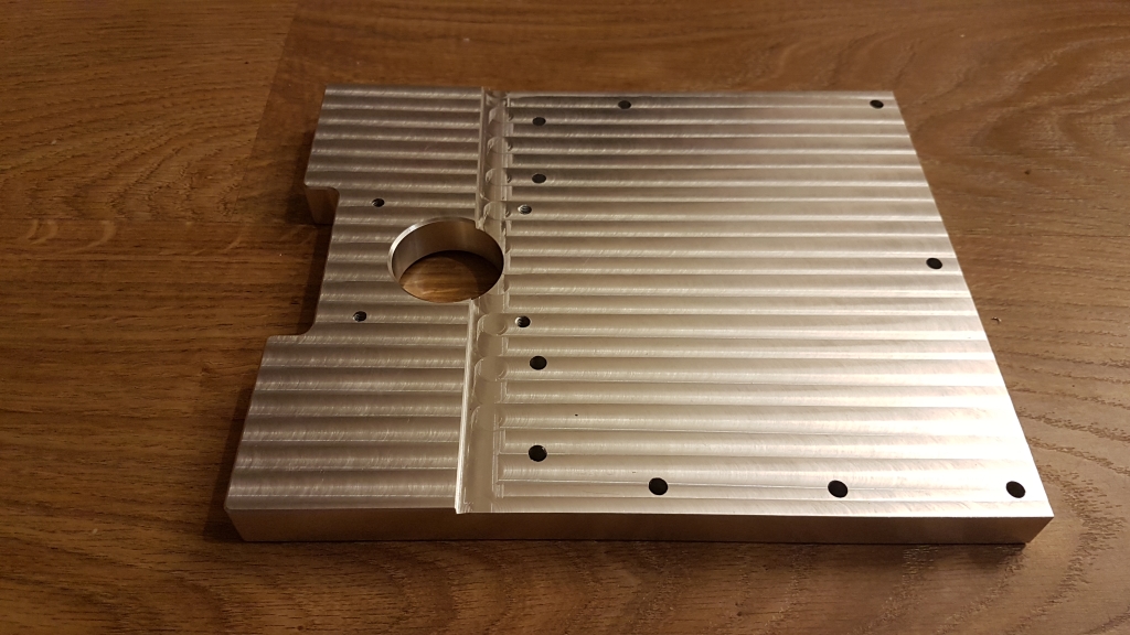

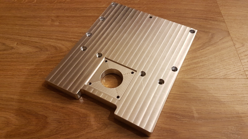

Потихоньку пилю алюминий на ось Z. Опыта конечно по обработке алюминия не достаточно у меня...
Приклеил заготовку на стол (как чисто - за ранее пропылил) при помощи малярного тейпа. На заготовку клеишь тейп и на стол клеишь тейп тоже, потом берешь суперклей, капаешь немного, и прижимаешь, 30 секунд и заготовка приклеена... главное тейпа не переборщить, а то деталь хрен оторвете от стола...
Ну да ладно, а вот при перевороте, упоры поставил, после поворота к упорам прижал... но вот 2-3 десятки ушло перпендикулярность + 2 десятки толшина плиты гуляет 1 сторона толще чем другая... НУ не беда, подправлю, эта деталь не главная, и чуть сниму, она в конструкции большой роли не играет.
Z kreplenie motora VERH.jpg (3405 просмотров) <a class='original' href='./download/file.php?id=162231&mode=view' target=_blank>Загрузить оригинал (432.96 КБ)</a>
Z kreplenie motora NIZ.jpg (3405 просмотров) <a class='original' href='./download/file.php?id=162230&mode=view' target=_blank>Загрузить оригинал (389.78 КБ)</a>
Как вы переворачиваете изделия? чтобы все идеально совпало? есть какие лайфхаки?
Umnik
Сообщения: 2563
Репутация: 2153
Настоящее имя: Георгий
Откуда: Калуга
Сообщение Umnik »
вариантов несколько...
от зажима в больших тисках до фрезеровки кармана под деталь...
если размер большой, а профиль детали сложный, то только карман остается.
Особенно, если отверстий толком нет, через которые можно закрепиться.
Можно и индикатором обкатать перевернутую детальку, все от ситуации в общем...
