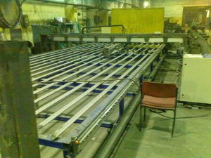

Всем доброго времени суток
Я занимаюсь пром. машиностроением, строю такой станок для сварки сеток.
e26cac00377ddd71b7a69b833377da33.jpg (1500643 просмотра) <a class='original' href='./download/file.php?id=10643&mode=view' target=_blank>Загрузить оригинал (349.48 КБ)</a>
по совсем большому счету это 4х осный чпу, с 3 исполнительными механизмами.
Остро стоит вопрос о управлении 4 мя осями и исполнительными органами.
Принцип работы станка таков:
  1. из бухты проволоки в правильно отрезном станке правится и отрезается пруток, который
    падает в каретку продольной раскладки стоящей в координате "0".

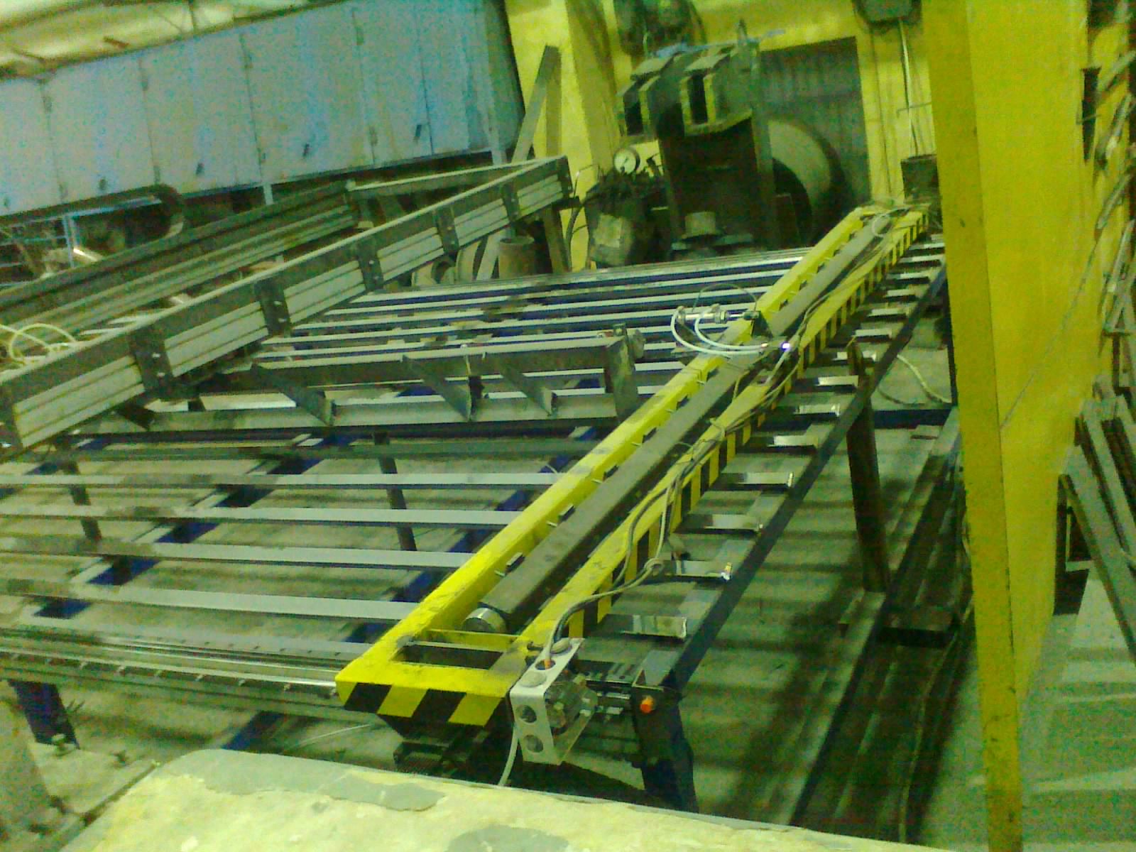

    f07c06eb6ed405bf72d84ff9ca03e51f.jpg (1500643 просмотра) <a class='original' href='./download/file.php?id=10642&mode=view' target=_blank>Загрузить оригинал (244.41 КБ)</a>
  2. датчик стержня каретки продольной раскладки обнаружив стержень - дает сигнал к движению
    на координату 1го стержня.
  3. по сигналу с серво - позишнкомплит, на каретке открываем коллектор и стержень падает на
    свое место в лотке 1.
  4. когда с датчика стержня каретки приходит сигнал отсутствия стержня - едем в позицию "0"
    за следующим стержнем.
  5. датчик стержня каретки продольной раскладки обнаружив стержень - дает сигнал к движению
    на координату следующего стержня ( продольных лотков 14 шт. с шагом 200 мм).

Приводится в движение сервами ESTUN (SERVO E-3) 750Вт через редукторы 1:2.
Мне нужна Ваша помощь в подключеннии и настройке ЕМС, для управления этой бандуриной :oops:

Каретку раскладки таскает одна серва 750Вт редуктор 1:2 с ведомым валом на ведомом валу 2 зубчатых колеса 15 зубьев модуль 2.
каретку толкатель таскают 2 сервы по 1кВт с обоих сторон зубчатые колеса 24 зуба модуль2.
приемную каретку таскает серва 750Вт редуктор 1:2 с ведомым валом, на ведомом валу 2 зубчатых колеса 15 зубьев модуль 2.
сервы могут управляться по степ дир по моменту по скорости по положению...
чтобы упростить задачу програмирования изделий думаю остановиться на г-коде с соответственно степ/дир.
на отрезных станках стоят концевики в конце линеек, при упоре в них прутка - происходит отруб/сброс прутка.
датчик(индуктивный) стержня каретки продольной раскладки находится на дне каретки в которую падает пруток после отруба.
Датчик поперечного прутка тоже есть, на модуле сварки.
Ну также концевые датчики всех осей(перед/зад) чтобы сервы знали где начало и конец,и герконы верхнего положения на пневмоцилиндрах, да не указал в описании... пневматика на всех захватах.

сжатие-сварка-проковка-разжатие...
причем от таймингов: t сжатия t сварки и t проковки напрямую зависит качество изготовления сетки...
а там пересечений больше пол тыщи на 10 квадратных метров и при неудовлетворительном соединении (непровар/пережег) более 2 пересечений на 1 квадратный метр получаем брак сетки.
Так вот, програмно из линукса пинами лпт управлять сварочным модулем - это для меня неподъемная задача на текущий момент, а на ардуино это легко реализуемо( помигать 14 светодиодами )
приходит на пин 1 сигнал начала сварки с пина 2 уходит сигнал окончания сварки(ну это образно конечно, но ща на столе лежит ардуина с сенсоршилдом, там входов и выходов немерено.. светодиодами мигаю ))))) .
Пневматикой управлять через реле, сварочным трансформатором через тиристор. Жалко оптопар у нас в городе не достать, завтра в чипидип придется ехать.
зато если задуматься глубже, то можно таймингами управлять переменными резисторами и на дисплей выводить текущий статус настройки.
поэтому на данный момент вводных стало меньше:
гонять независимо 4 оси и включать/выключать 4 исполнительных механизма с помощью г-кода.

тайминги на каждый цилиндр одинаковые, трансформатор всего 1(75кВт) все верхние электроды на одном конце вторичной обмотки, нижние на другом.
алгоритм работы сварки такой:
1.if (digitalRead (1) == HIGH); \\ждем сигнал на сварку на первом пине с лпт
tсжатия=analogRead(1) \\читаем значение регулятора времени сжатия (примерно треть секунды)
tсварки=analogRead(2) \\читаем значение регулятора времени сварки (еще меньше )
tпроковки=analogRead(3) \\ читаем значение регулятора времени проковки (совсем маленькое)
цилиндр№ =1
2.проверяем все ли цилиндры в верхнем положении, если нет - пауза / ошибка (на какой нибудь пин Е-стоп)
3.опускаем цилиндр цилиндр№
4.ждем tсжатия
5.включаем трансформатор(открываем тиристоры)
6.ждем tсварки
7.отключаем трансформатор
8.ждем tпроковки
9.поднимаем цилиндр№
10.проверяем цилиндр№ в верхнем положении, если нет - пауза / ошибка
11.цилиндр№=цилиндр№+1
12.цилиндр№=15?
13.если нет то гото 2.
14.иначе сварка закончена (какой я там говорил пин отвечает за это ...digitalWrite (2, HIGH); // подаем высокий сигнал на пин 2 -> вход лпт.
хочется максимально упростить задачу при последующем вводе сеток и приготовлении файла г кода, чтобы было примерно так:
Х - каретка раскладки продольных прутков,
У - каретка толкающая продольную раскладку
Z - узел сварки (ёк, его теперь гонять не надо только вкл \выкл)
тогда приемная каретка будет Z
А протяжные станки продольный/поперечный соответственно типа шпиндель 1 и шпиндель 2.
ну и сварка шпиндель 3.
Можно так через лпт замутить?
