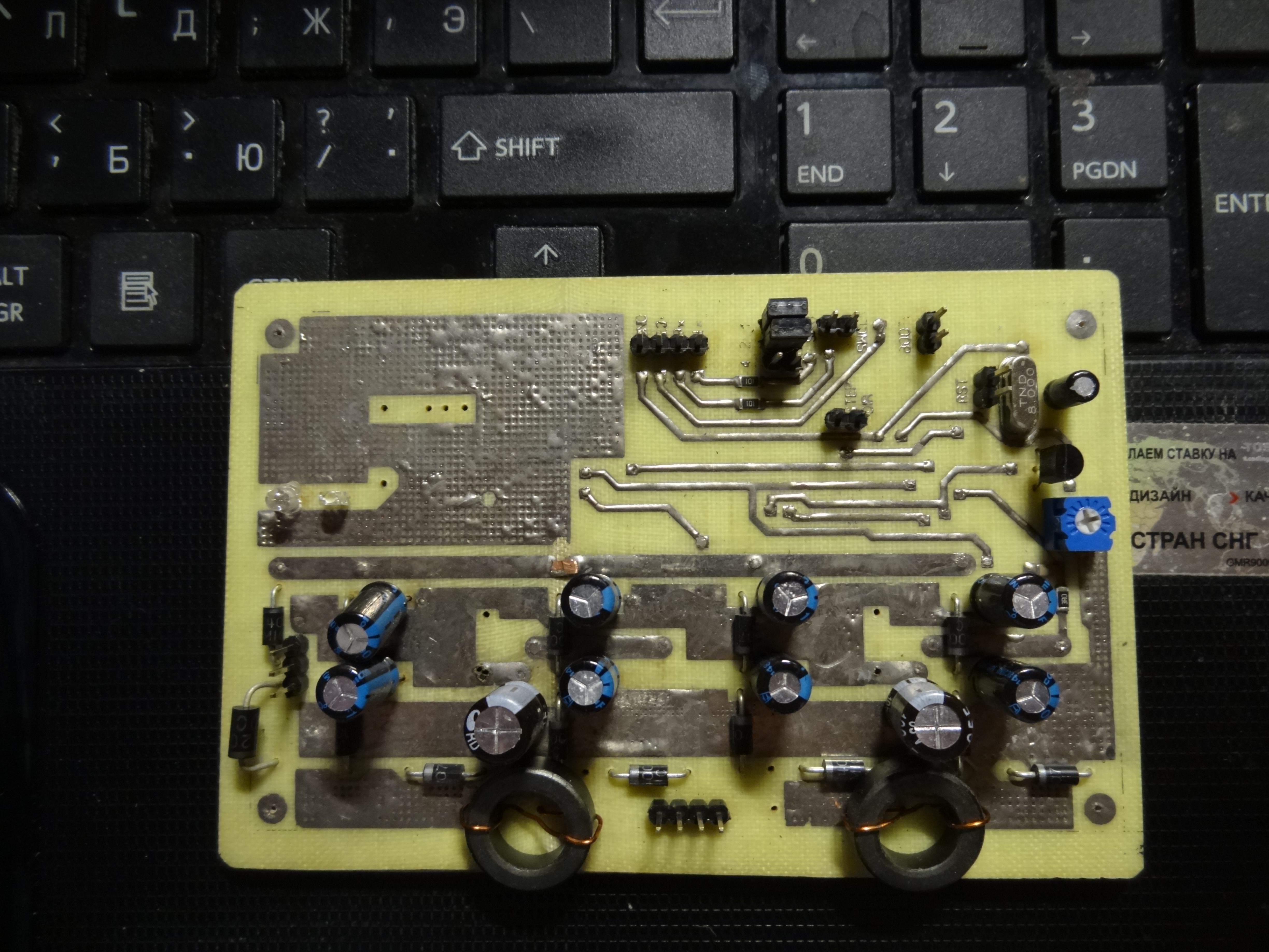

а если Вас не затруднит, не могли бы Вы выложить фото платы, а то немного не могу разобраться с расположением некоторых компонентов , и некоторые номиналы деталей неизвестны, зарание огромное спасибо ))))

DSC05607.JPG (3828 просмотров) <a class='original' href='./download/file.php?id=161625&mode=view' target=_blank>Загрузить оригинал (3.91 МБ)</a>
DSC05608.JPG (3828 просмотров) <a class='original' href='./download/file.php?id=161626&mode=view' target=_blank>Загрузить оригинал (3.96 МБ)</a>
Некоторые резисторы по две штуки друг на друге, делал из тех номиналов что были. Измерительные резисторы сначала сделал выводные, потом поменял на smd. Есть разводка для дампера, но пока не было нужно. Как-то пожадничал, сделал ток с запасом. Сейчас если бы переделывал, поменял бы полевики на интегральный драйвер типа L298. Места в разы меньше займет, плата намного проще в разводке. Почему-то интегральные мостовые драйверы на полевиках никто не выпускает, так бы здесь очень подошли. Через некоторое время понадобятся еще платы, скорее всего переделаю и выложу новую версию.

огромное спасибо, буду дальше разбираться ;)
