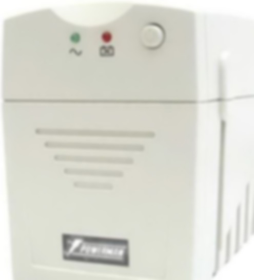

Пока жду свои валы на 12, поделюсь открытием:радиаторы охлаждения из ибп, идеально подходят к зажимам для заготовок. Нужно только просверлить три отверстия и в двух из них нарезать резьбу. Даже болтики идут в комплекте) Стоимость китайского зажима вместе с площадкой уж очень не демократичная.
1.jpg (2766 просмотров) <a class='original' href='./download/file.php?id=161829&mode=view' target=_blank>Загрузить оригинал (75.73 КБ)</a>
3.jpg (2766 просмотров) <a class='original' href='./download/file.php?id=161830&mode=view' target=_blank>Загрузить оригинал (159.11 КБ)</a>
4.jpg (2766 просмотров) <a class='original' href='./download/file.php?id=161831&mode=view' target=_blank>Загрузить оригинал (112 КБ)</a>
2.jpg (2766 просмотров) <a class='original' href='./download/file.php?id=161832&mode=view' target=_blank>Загрузить оригинал (121.33 КБ)</a>
ибп.jpeg (2766 просмотров) <a class='original' href='./download/file.php?id=161833&mode=view' target=_blank>Загрузить оригинал (25.13 КБ)</a>
