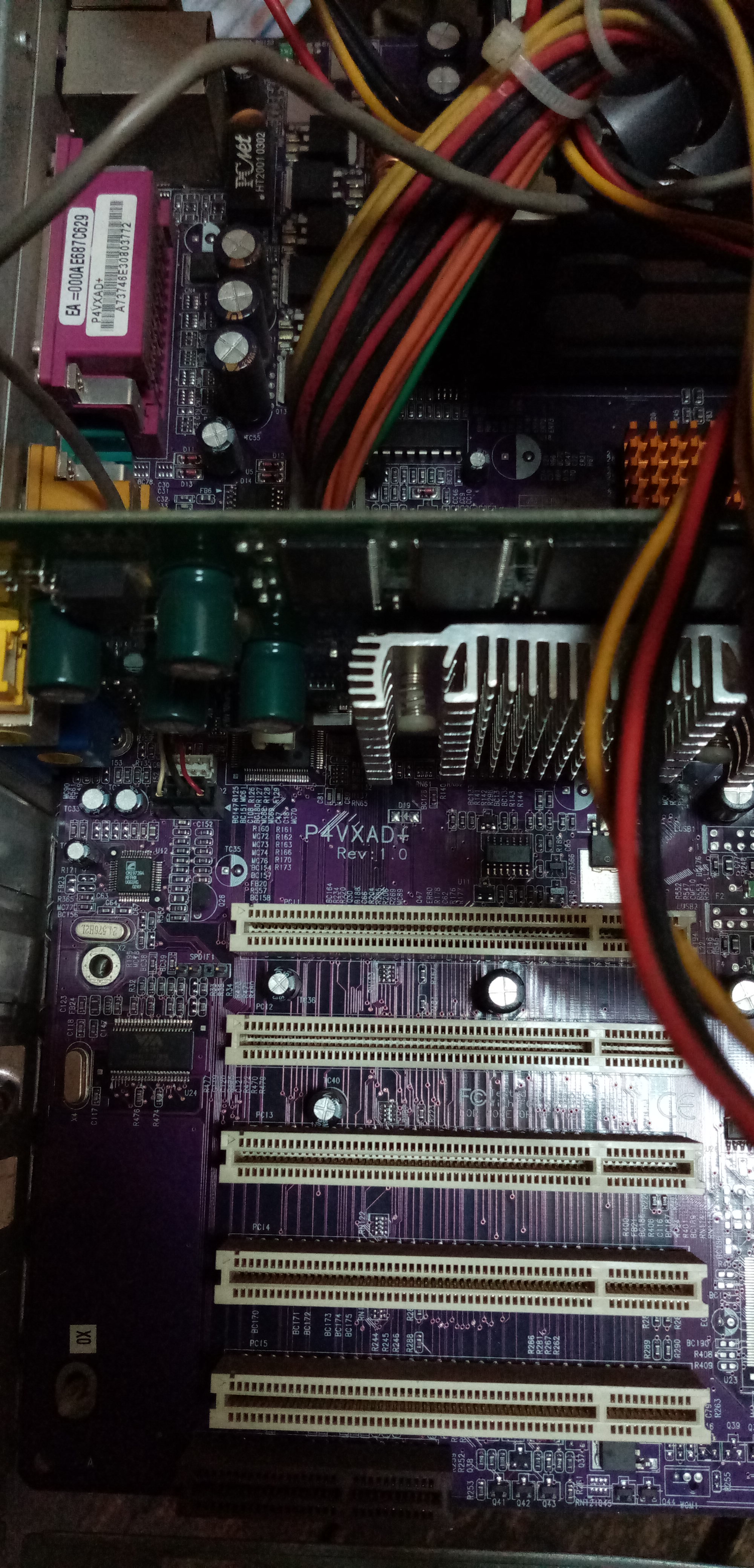

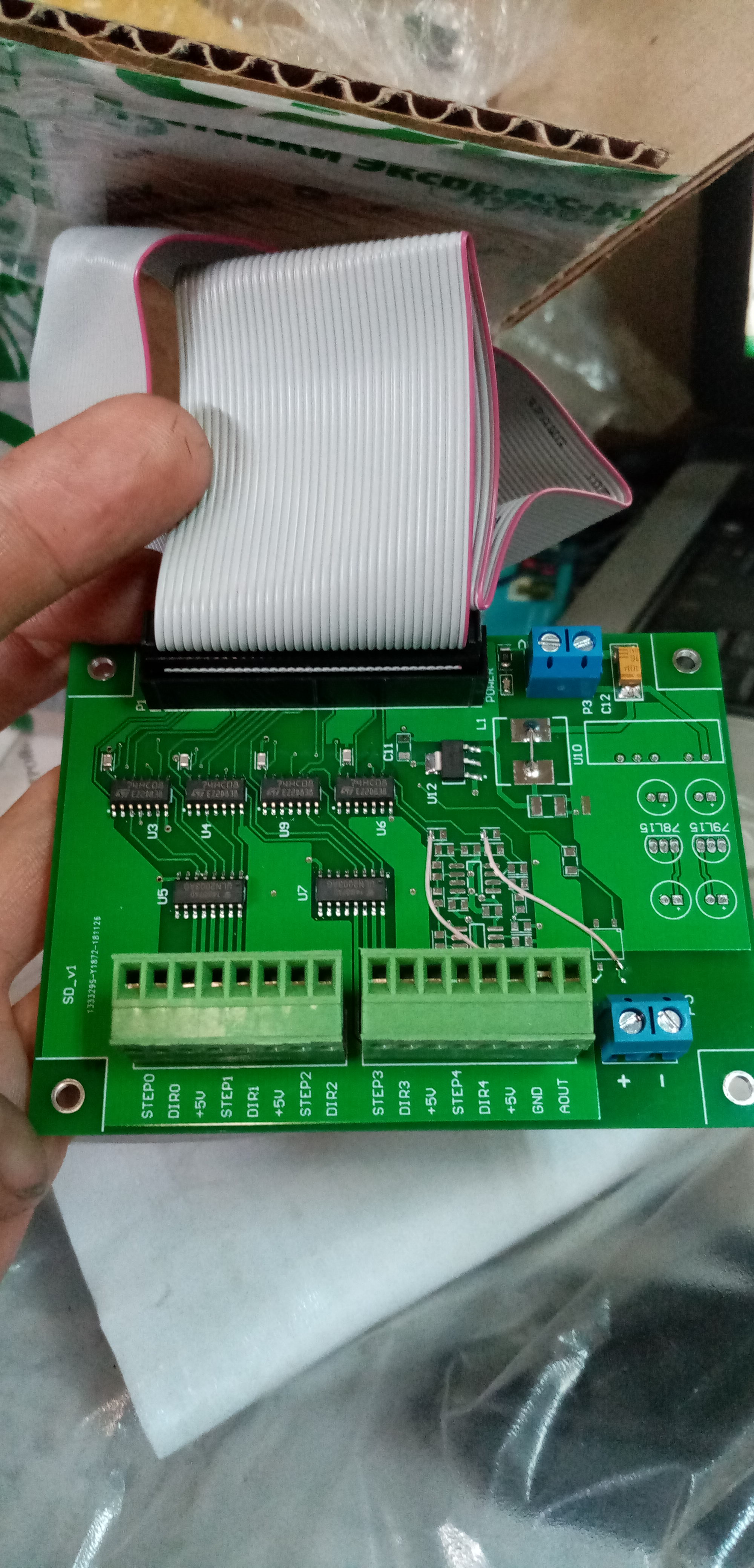

Здравствуйте. Приобрёл платы to_pci с выходами step dir
Скачал драйвер 3 версии и описалово
Задача управлять 3 осями давая пульсы cw/ccw
Драйвер установился, поругался на системное время.
Дальше я воткнул плату в pci разъём и комп не стартанул, биос не загрузился
Прикрепляю вариант управления приводом, фото платы степ дир и фото материнки. Ещё в описании вид платы со степ+, степ-, дир+, дир- а у меня другая плата
IMG-20190418-WA0019.jpeg (3995 просмотров) <a class='original' href='./download/file.php?id=161310&mode=view' target=_blank>Загрузить оригинал (1.11 МБ)</a>
IMG-20190418-WA0021.jpeg (3995 просмотров) <a class='original' href='./download/file.php?id=161311&mode=view' target=_blank>Загрузить оригинал (1.57 МБ)</a>
IMG-20190418-WA0023.jpeg (3995 просмотров) <a class='original' href='./download/file.php?id=161312&mode=view' target=_blank>Загрузить оригинал (1.3 МБ)</a>
IMG-20190411-WA0011.jpeg (3995 просмотров) <a class='original' href='./download/file.php?id=161313&mode=view' target=_blank>Загрузить оригинал (973.42 КБ)</a>

Итак уже несколько комплектов проданы STEP/DIR. Есть о чём поговорить.
Давайте по порядку.
Urec писал(а):Скачал драйвер 3 версии и описалово
То что в шапке: драйвер и тестовые конфиги - это для PCI PWM. Для PCI STEP/DIR пока драйвер отдельный, но думаю нужно их совместить в один().
Пока драйвер отошлю на почту вместе с тестовом конфигом.
Urec писал(а):Задача управлять 3 осями давая пульсы cw/ccw
Насколько я понимаю cw/ccw - это не степ/дир немного. Есть в приводе именно step/dir режим?
Urec писал(а):Дальше я воткнул плату в pci разъём и комп не стартанул, биос не загрузился
Пару постов назад у человека была такая проблема, как уже писалось уже все поправили в прошивке, но она пока тестируется. На данный момент все стабильно и хорошо. Вариантов два:
В любом случае нужно найти мать на которой плата запустится и перешить её.(Запускается на подавляющем большинстве матерей).
После этого будет работать на любой материнке. Все инструкции и прошивки вам вышлем. Или можно ничего не прошивать, а так на другой материнке и работать.

Управление STEP/DIR можно организовать двумя способами:
104_3503.JPG (3947 просмотров) <a class='original' href='./download/file.php?id=161320&mode=view' target=_blank>Загрузить оригинал (1004.14 КБ)</a>
Управление выдачей сигнала STEP идет в режиме скорости. Преобразователь напряжение/импульсы формирует импульсы STEP.
На выходе есть счётчик этих импульсов, который позволяет замкнуть обратную связь без применения внешних измерителей(энкодеры, линейки)
Во втором варианте всё стандартно обратная связь берётся от датчика обратной связи.
Сигналы SD_modul:
to_pcisd.1.step_dir.escaleN - коэффициент обратной связи для внутреннего счётчика импульсов
(количество импульсов STEP на 1мм перемещения)
to_pcisd.1.step_dir.countN - значение внутреннего счётчика перемещения с учётом escaleN
to_pcisd.1.step_dir.outstepN - сигнал задания скорости выдачи STEP (число от -10 до 10)
to_pcisd.1.step_dir.LimpN - Длительность импульса STEP ( числа: 1,2,3,4,5,6 )
to_pcisd.1.step_dir.invert_dirN - логический сигнал инверсии DIR(0 - нет инверсии, 1 - есть)

Все выходы STEP/DIR - выходы с открытым коллектором. Эмиттеры всех каналов соединены с GND.
