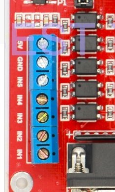

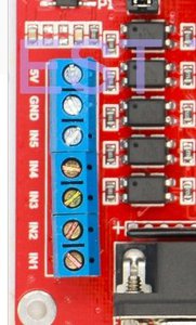

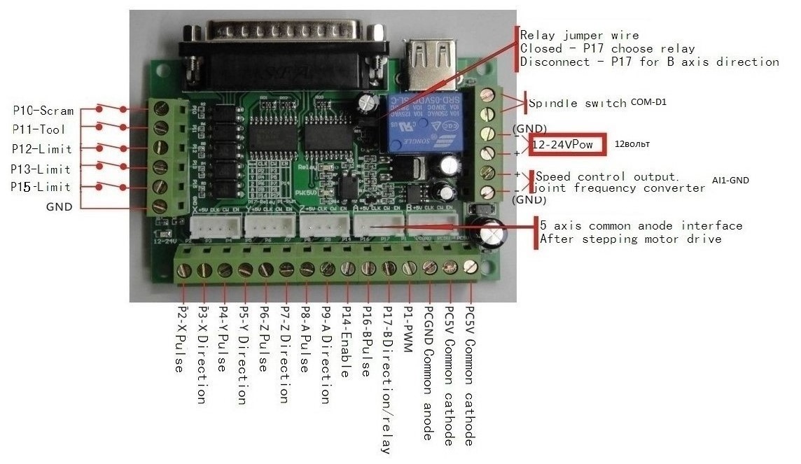

Всем привет, подскажите кто знает npn или pnp для самодельного фрезерного станка. Продавец платы не знает) Плата красная, с али

Подключить плату к компу и небольшим резистором/пинцетом позамыкать на клемнике концевиков out с плюсом или с землей. Определишь какой активный уровень используется в плате для концевиков, отсюда и выбор станет очевиден npn или pnp.

Спасибо за совет, но у меня её ещё нет, в пути пока. Поэтому надеялся, что кто-то обладает такой инфой, чтобы заказать датчики.

Mitri444 писал(а):Всем привет, подскажите кто знает npn или pnp для самодельного фрезерного станка. Продавец платы не знает) Плата красная, с али
Можете дать ссылку на плату? 3 реле заинтересовало на платке, хочу себе такое

Пожалуйста) а вы не знаете по датчикам что либо?

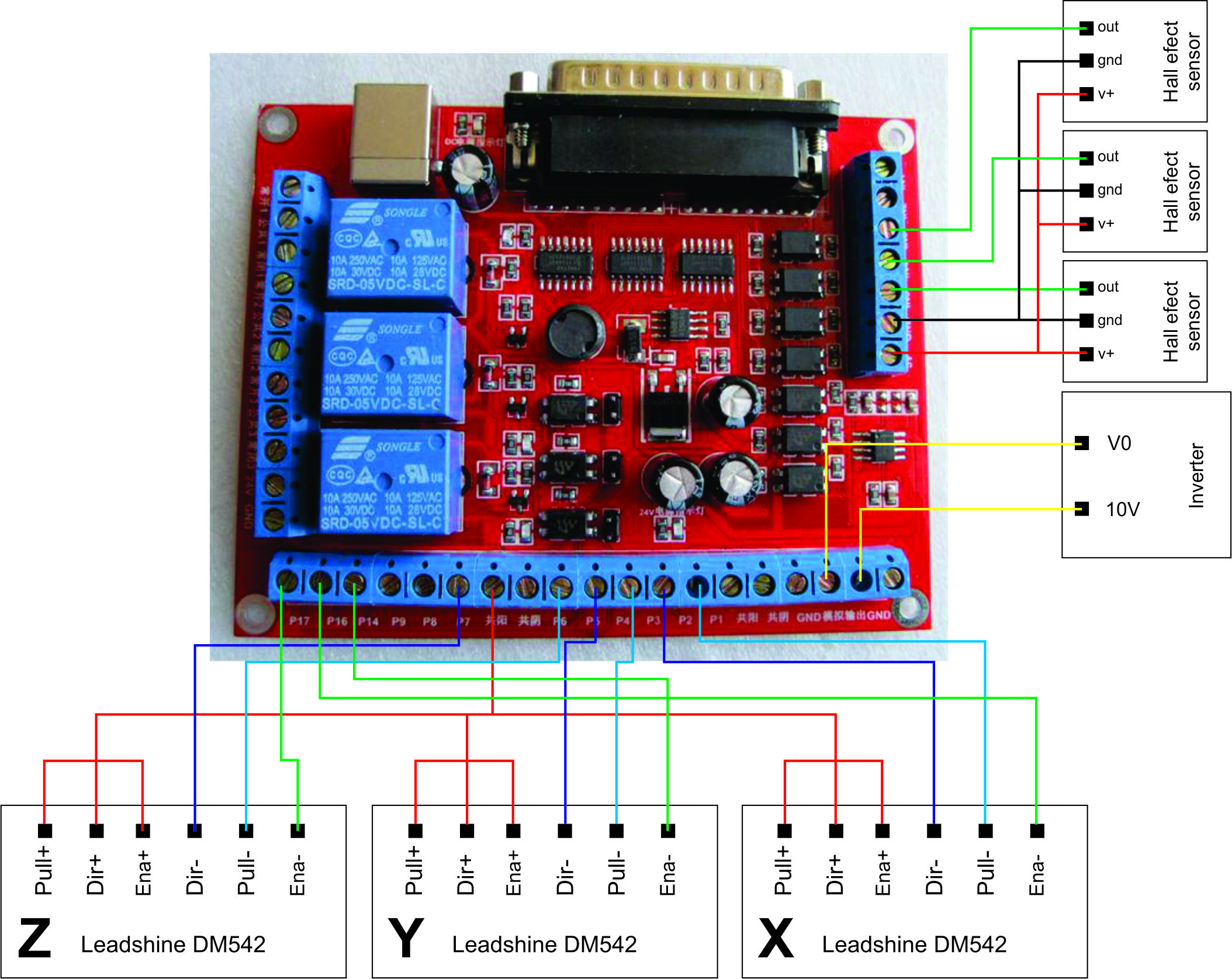

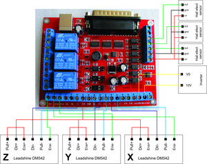

Mitri444 писал(а):Пожалуйста) а вы не знаете по датчикам что либо?
Там лапша на уши в самом названии (6 оси MACH3 ЧПУ) Там 4 оси и 3 релюхи посажены на Р14,Р16,Р17 :hehehe:
Индуктивный датчик структура выхода - NPN, NO
Это некое подобие такой платы.
1849.JPG (6627 просмотров) <a class='original' href='./download/file.php?id=161267&mode=view' target=_blank>Загрузить оригинал (166.5 КБ)</a>

что четыре оси я тоже понял) но как вы определил что NPN?

Был не прав там можно убрать Jumper с PWM и релюх и будет 6 осей.

разберемся, плата еще не пришла. Мне 4 достаточно для начала) По датчикам можете прокомментировать, могу ли я заказать NPN? насколько Вы уверены?

Это народная плата (которую приаттачил NikolayUa24), которая стоит или стояла у каждого третьего. Так как у Вас ее аналог (кстати а почему именно ее, красную взяли?) то нормально разомкнутый NPN датчик будет то, что доктор прописал.

Китай страна не предсказуемая. И не понятно к чему там 5v может она всеядная.
1.jpg (6579 просмотров) <a class='original' href='./download/file.php?id=161283&mode=view' target=_blank>Загрузить оригинал (29 КБ)</a>

Взял её из-за дополнительных осей, которые возможно пригодятся в будущем

NikolayUa24 писал(а):Китай страна не предсказуемая. И не понятно к чему там 5v может она всеядная.
Как это не понятно, +5В это датчики запитывать, там же нарисовано. Хоть на датчиках и пишут от +6В, но от +5 работают без проблем.
red1.JPG (6549 просмотров) <a class='original' href='./download/file.php?id=161285&mode=view' target=_blank>Загрузить оригинал (117.24 КБ)</a>

daemon78 писал(а): но от +5 работают без проблем.
Питание 5V индуктивных датчиков,это ложные срабатывания или несрабатывания.Помехоустойчивость датчика при низком напряжении ниже. Датчики надежно работают при питании в диапазоне 12-24V.

NikolayUa24 писал(а):Датчики надежно работают при питании в диапазоне 12-24V.
Откуда информация о "надежной" работе именно с 12В?
То есть заявленный нижний потолок питания +6В (https://purelogic.ru/catalog/elektrotek ... NjEALw_wcB) не обеспечивает надежного срабатывания?
У меня датчики питаются от 9В, но если есть проверенная информация, что это недостаточно для надежной работы, придется подымать.

daemon78 писал(а): Откуда информация о "надежной" работе именно с 12В?
Пока не было народной платы с поста #7 подключал к 5в это была жесть а не работа. Купив народную плату стало веселее с 12в. На данный момент компа нету народной платы нету питаю 24в все ОК.
Как говорил философ Рене Декарт все познается в сравнении.

NikolayUa24 писал(а):Пока не было народной платы с поста #7 подключал к 5в это была жесть а не работа. Купив народную плату стало веселее с 12в. На данный момент компа нету народной платы нету питаю 24в все ОК.
А у Вас провода на датчики идут экранированные с заземлением?
Дело в том, что у меня абсолютно вся проводка экранированная и с заземлением, и вроде (тьфу-тьфу-тьфу) не было проблем с датчиками при питании +9В.
Просто очень не хочется ставить отдельный БП на 12В, у меня народная плата питается от 24В и есть отдельный, нерегулируемый StepDown DC DC с 24 на 9В который и питает датчики.

daemon78 писал(а): и есть отдельный, нерегулируемый StepDown DC DC с 24 на 9В который и питает датчики.
И зачем он нужен ? народная плата питается от 24в и датчики туда же и отдельный блок можно убрать.
Провод телефонный на 4 жилы, три на датчик один землю.

NikolayUa24 писал(а):И зачем он нужен ? народная плата питается от 24в и датчики туда же и отдельный блок можно убрать.
Ха-ха-ха, слона то я и не заметил.
Отдельный понижающий модуль остался с того времени, когда у меня были датчики (нарыл где то на барахолке), у которые кушали максимум 10В.
Я его по привычке и оставил, а Ваш вопрос вогнал меня в ступор :) :) :)
