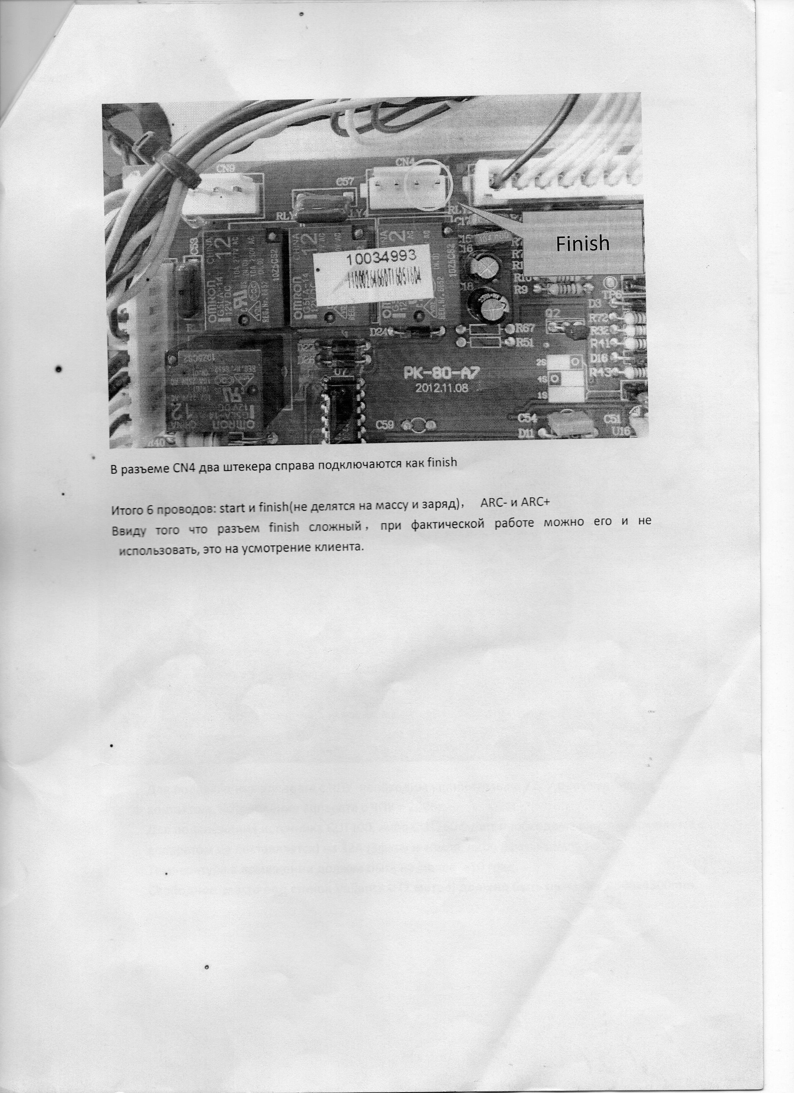

Помогите правильно подключить Сварог CUT-160 (THC, включение плазматрона CSA 141 для автоматизированной резки.
Может у кого хорошая схема есть?
Для чего задействуют разъём CN4 на верхней плате источника?

Я нашёл вот такую инфу.
Разобрался только со "start"ом и "arc"ом, а для чего контакты "finish"?
подключаем THC (4426 просмотров) <a class='original' href='./download/file.php?id=161082&mode=view' target=_blank>Загрузить оригинал (4.24 МБ)</a>
подключаем THC
отсюда тянем провода на вкл. плазмотрона (4426 просмотров) <a class='original' href='./download/file.php?id=161083&mode=view' target=_blank>Загрузить оригинал (3.9 МБ)</a>
а здесь чего? (4426 просмотров) <a class='original' href='./download/file.php?id=161084&mode=view' target=_blank>Загрузить оригинал (3.65 МБ)</a>
а здесь чего?

Перестархович писал(а):а здесь чего?
Сигнал arc ok. Но это не точно.

Спасибо всем за помощь. Работает пока без THC.
