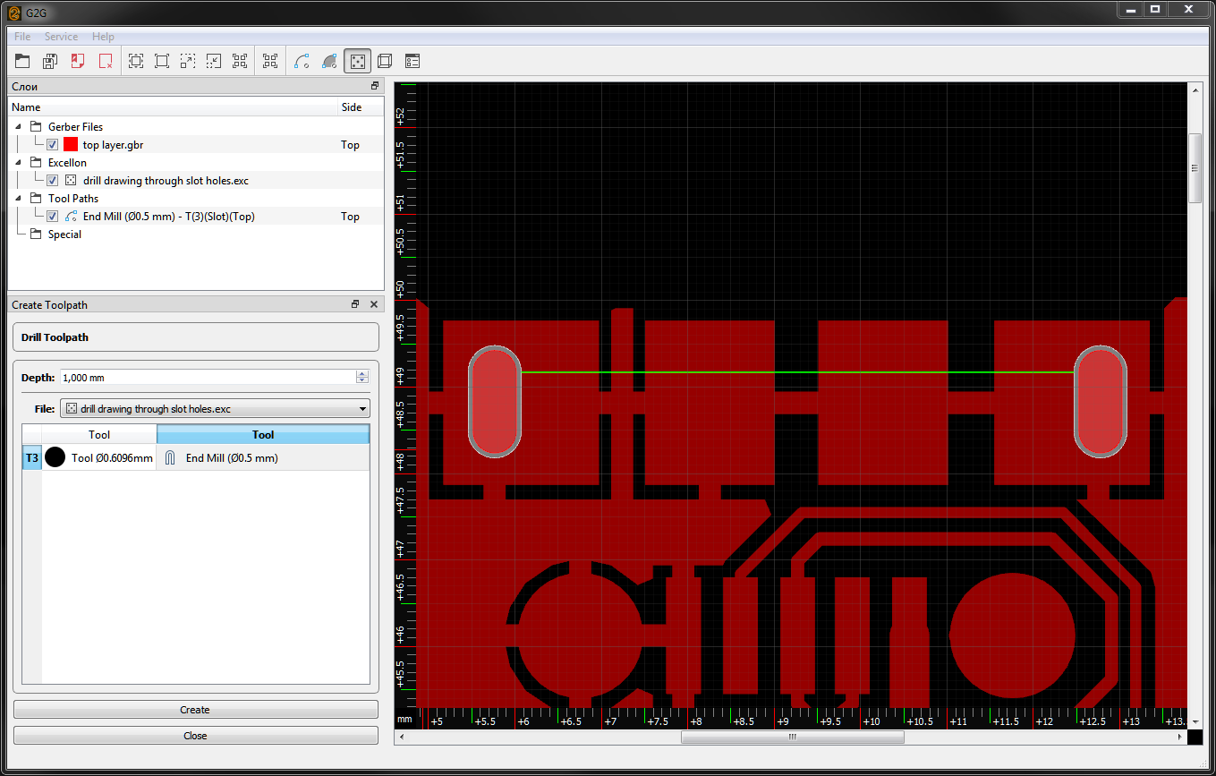

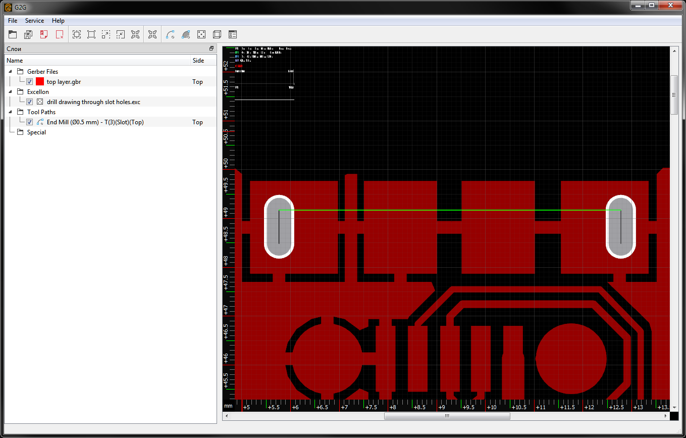

Мосты генерируются корректно, спасибо.
По слотам через слой паяльной маски так же все получилось.
Можно еще пару хотелок в конец списка? :)

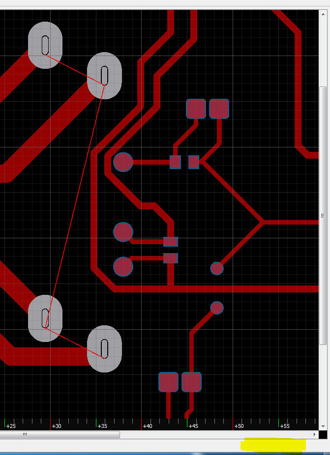

1. Вот я на картинке желтым накалякал:
slot2.PNG (6115 просмотров) <a class='original' href='./download/file.php?id=160229&mode=view' target=_blank>Загрузить оригинал (69.44 КБ)</a>
Можно добавить сюда или в другое свободное место вывод текущих координат курсора? Линейки позволяют прибросить, но не позволяют точно что-то посчитать...

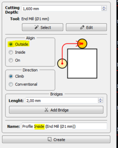

2. Не знаю, баг или фишка. При сохранении траектории к указанному имени файла добавляется в скобках название стороны (Top/Bottom), причем если я сохраняю файл, допустим указывая "file.ngc", он будет сохранен как "file(Top).ngc". Если я захочу переписать его поверх и укажу не вводом имени, а из диалога, то он не перепишется, а будет создан новый: "file(Top)(Top).ngc"
3. В режиме "Profile", при выборе режима обхода профиля задается имя траектории по умолчанию. Так вот слова Inside, Outside, On, вставляемые в имя траектории не соответствуют положению ComboBox'a.

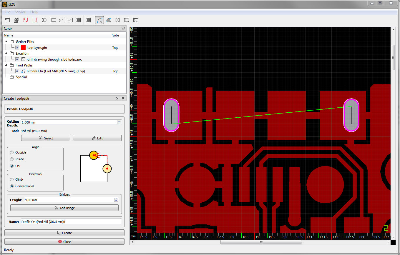

N1X писал(а):силовые ноги не круглые, отверстия соотв тоже.
Как вариант, на слое контура платы нарисовать внешние границы отверстия, а затем выбрать внутри по контуру фрезой.
Еще вариант, на том же слое контура нарисовать линию толщина и длина которой соответствует SlotHole, правда, в этом случае необходимо иметь достаточный ряд фрез.
В CAM350 есть понятие DrillSlot, т.е. слот именно сверлится сверлом с маленьким шагом, в примере drillslot под сверло 1мм расстояние между первым и последним отверстиями (их центрами, точнее) 6,99мм

N1X писал(а):Или "виртуальный инструмент" имелось ввиду указать программе фрезу большую, чем на самом деле, чтобы припуск получился?
Снимок.PNG (6084 просмотра) <a class='original' href='./download/file.php?id=160315&mode=view' target=_blank>Загрузить оригинал (273.47 КБ)</a>
Снимок2.PNG (6084 просмотра) <a class='original' href='./download/file.php?id=160316&mode=view' target=_blank>Загрузить оригинал (240.63 КБ)</a>

N1X писал(а): 2. Не знаю, баг или фишка. При сохранении траектории к указанному имени файла добавляется в скобках название стороны (Top/Bottom), причем если я сохраняю файл, допустим указывая "file.ngc", он будет сохранен как "file(Top).ngc". Если я захочу переписать его поверх и укажу не вводом имени, а из диалога, то он не перепишется, а будет создан новый: "file(Top)(Top).ngc"
2,Это фишка, но с багом.
3,Спасибо что обратили внимание.
Пы.Сы.
Исправлено.

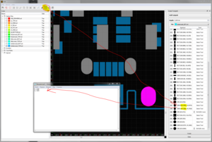

N1X писал(а):Можно добавить сюда или в другое свободное место вывод текущих координат курсора? Линейки позволяют прибросить, но не позволяют точно что-то посчитать...
Вот вам линейка на правую кнопку мыши.
Безымянный.png (6075 просмотров) <a class='original' href='./download/file.php?id=160341&mode=view' target=_blank>Загрузить оригинал (141.48 КБ)</a>
Так устроит или я что-то недопонял?

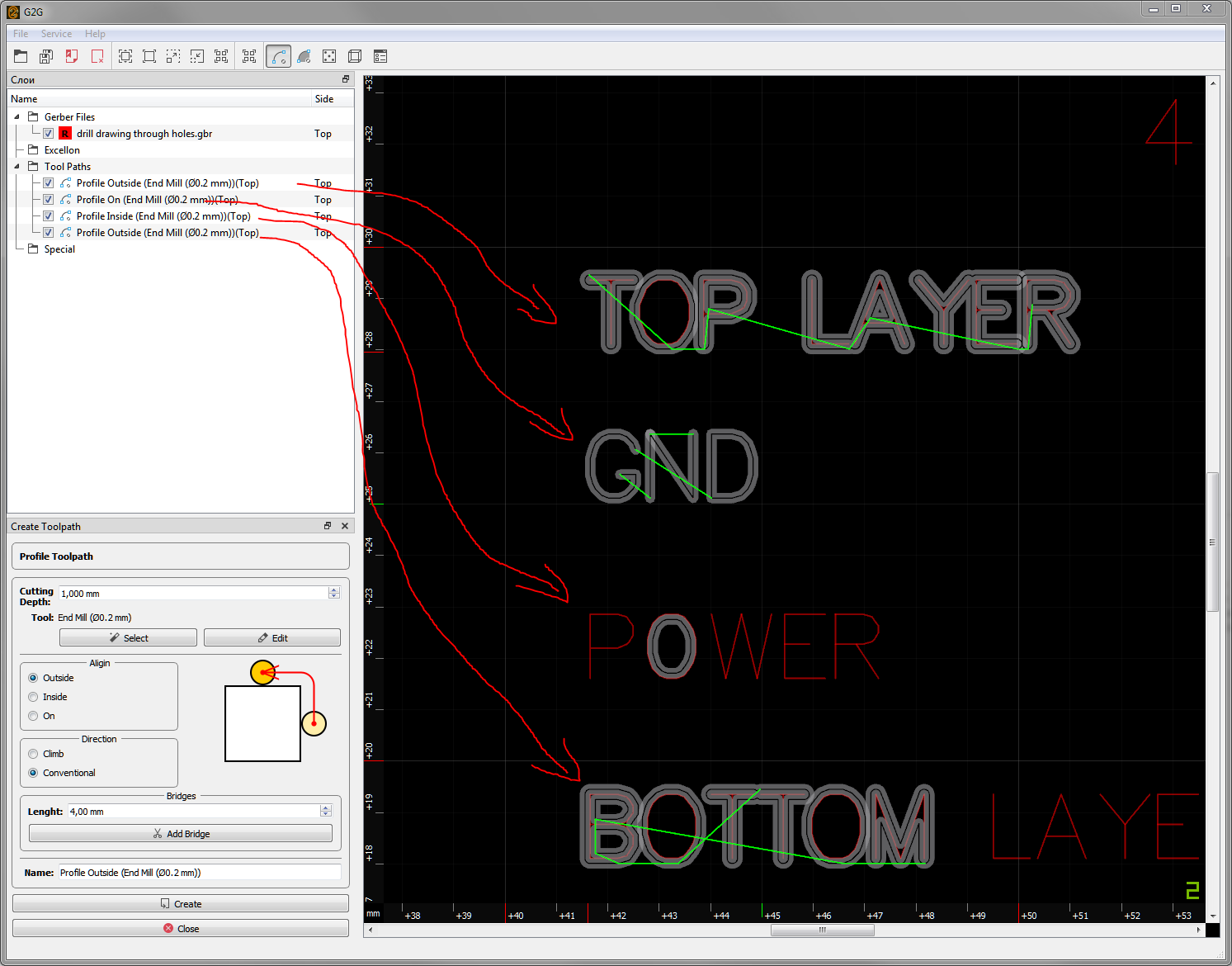

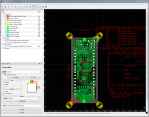

Добавлена кнопка для сохранения всех выделенных программ разом, а то народ всё время спрашивает. Исправлены прямоугольные пады. Улучшена логика обработки "сырых" векторов.
Безымянный.png (5836 просмотров) <a class='original' href='./download/file.php?id=160883&mode=view' target=_blank>Загрузить оригинал (47.39 КБ)</a>
Шелкографию теперь делать удобнее. И обрезать плату по контуру.
Снимок.PNG (5836 просмотров) <a class='original' href='./download/file.php?id=160884&mode=view' target=_blank>Загрузить оригинал (157.17 КБ)</a>
Контур состоит из разрозненных прямых из чертежа, но выбрав необходимые всё вышло.

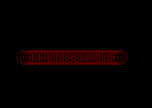

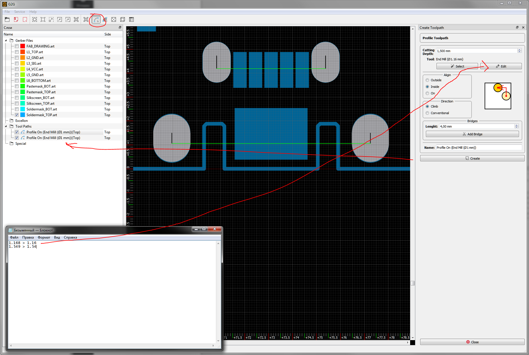

N1X писал(а):А еще такой вопрос, а со слотовыми отверстиями не планируется работа?
Добавлена поддержка слотов!!!
Ура товарищи!!! Можно откладывать бубны.
Снимок.PNG (5800 просмотров) <a class='original' href='./download/file.php?id=160929&mode=view' target=_blank>Загрузить оригинал (116.76 КБ)</a>
Снимок2.PNG (5800 просмотров) <a class='original' href='./download/file.php?id=160930&mode=view' target=_blank>Загрузить оригинал (116.32 КБ)</a>
Или в лоб, но через сверловки всё же удобнее.
