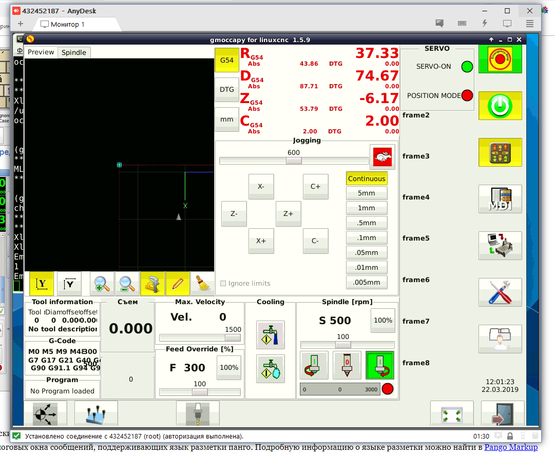

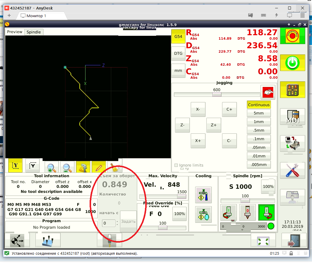

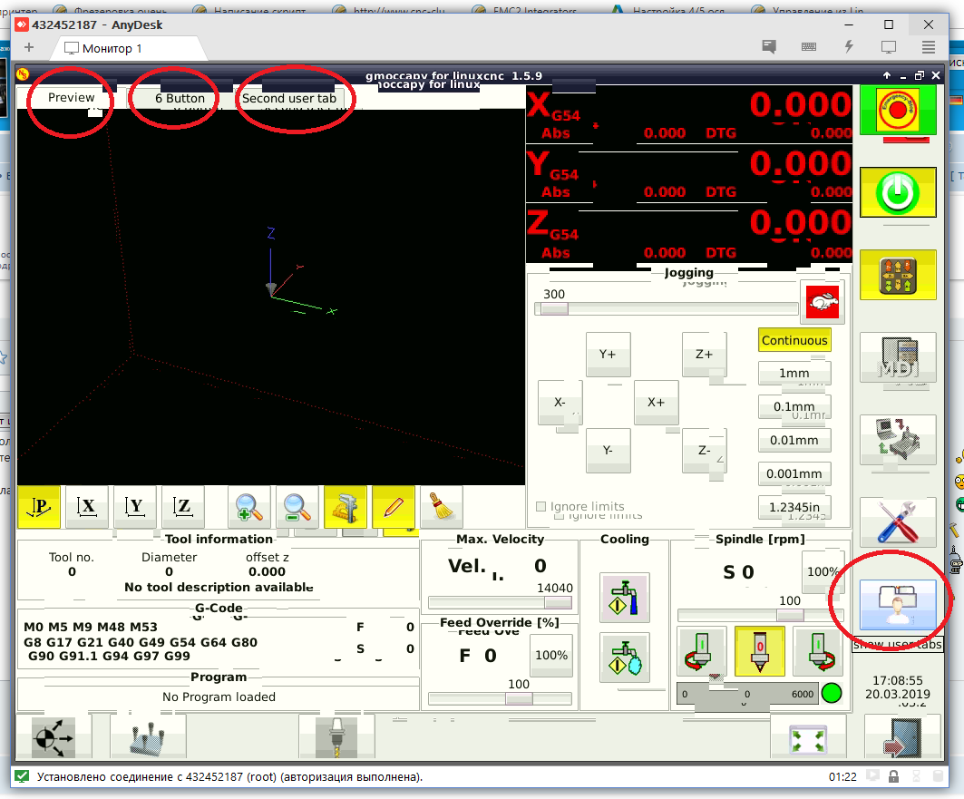

Добрый день, конфигурирую небольшой станочек но не получается сделать пользовательские вкладки активными.
В тестовой конфигурации gmoccapy_with_user_tabs - активна кнопка пользовательских вкладок и сами панели.
usertabs.png (4344 просмотра) <a class='original' href='./download/file.php?id=159310&mode=view' target=_blank>Загрузить оригинал (139.18 КБ)</a>
В моей конфигурации -нет.
mytab.png (4344 просмотра) <a class='original' href='./download/file.php?id=159309&mode=view' target=_blank>Загрузить оригинал (143.32 КБ)</a>
Подозреваю что надо прописать какой то параметр. Но сравнивая два .ini файла (мой и тестовый) каких либо параметров отвечающих за отображение вкладок не нашел.
Подскажите пожалуйста что именно мне искать?
Re: Пользовательские вкладки gmoccapy
Во первых такие панели не имеют к кнопке отношения - это разные вещи. Думаю путаница возникает из-за попыток перевести с английского эти термины буквально...
Кнопка станет активной, когда будут существовать её панели.
А про неактивную панель искать надо в Glade.

В тестовой конфигурации есть такие строчки:
EMBED_TAB_NAME = DRO
EMBED_TAB_LOCATION = [color=#FF0000]ntb_user_tabs[/color]
EMBED_TAB_COMMAND = gladevcp -x {XID} dro.glade
Скорее всего, они отсутствуют или закомментированы.
С панелью внизу, похоже та-же песня.
Должно быть прописано:
EMBED_TAB_NAME = "название панели"
EMBED_TAB_LOCATION =[color=#FF0000]box_custom_1[/color]
EMBED_TAB_COMMAND = gladevcp -x {XID} название файла.glade
Это если для полноразмерного отображения вкладок по нажатию кнопки "User"
Или так:
EMBED_TAB_LOCATION = [color=#FF0000]ntb_preview[/color]

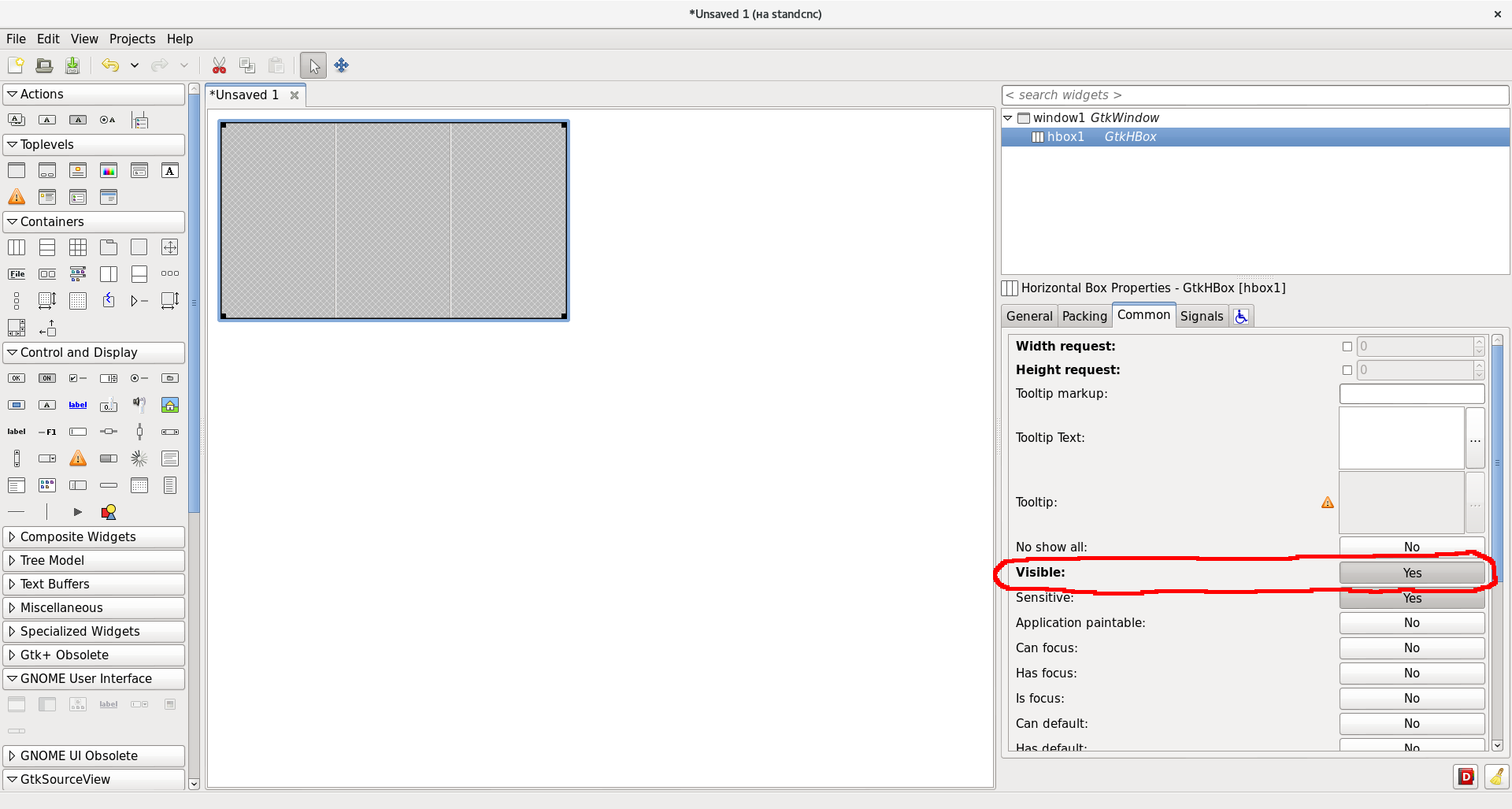

Проверил. Оказалось дело не в конфигурациях а в каких то настройках в файла .glade
Сделал новые панели на основе файлов из примеров. Добавил свои кнопки и Текстовые поля. Все работает. ТОлько какой параметр отвечает за "скрытость" так и не нашел :wik:
Taganrog писал(а):Сделал новые панели на основе файлов из примеров. Добавил свои кнопки и Текстовые поля. Все работает. ТОлько какой параметр отвечает за "скрытость" так и не нашел :wik:
Это надо доки про виджеты читать.
Снимок экрана от 2019-03-22 17-04-05.png (4212 просмотров) <a class='original' href='./download/file.php?id=159478&mode=view' target=_blank>Загрузить оригинал (149.33 КБ)</a>
