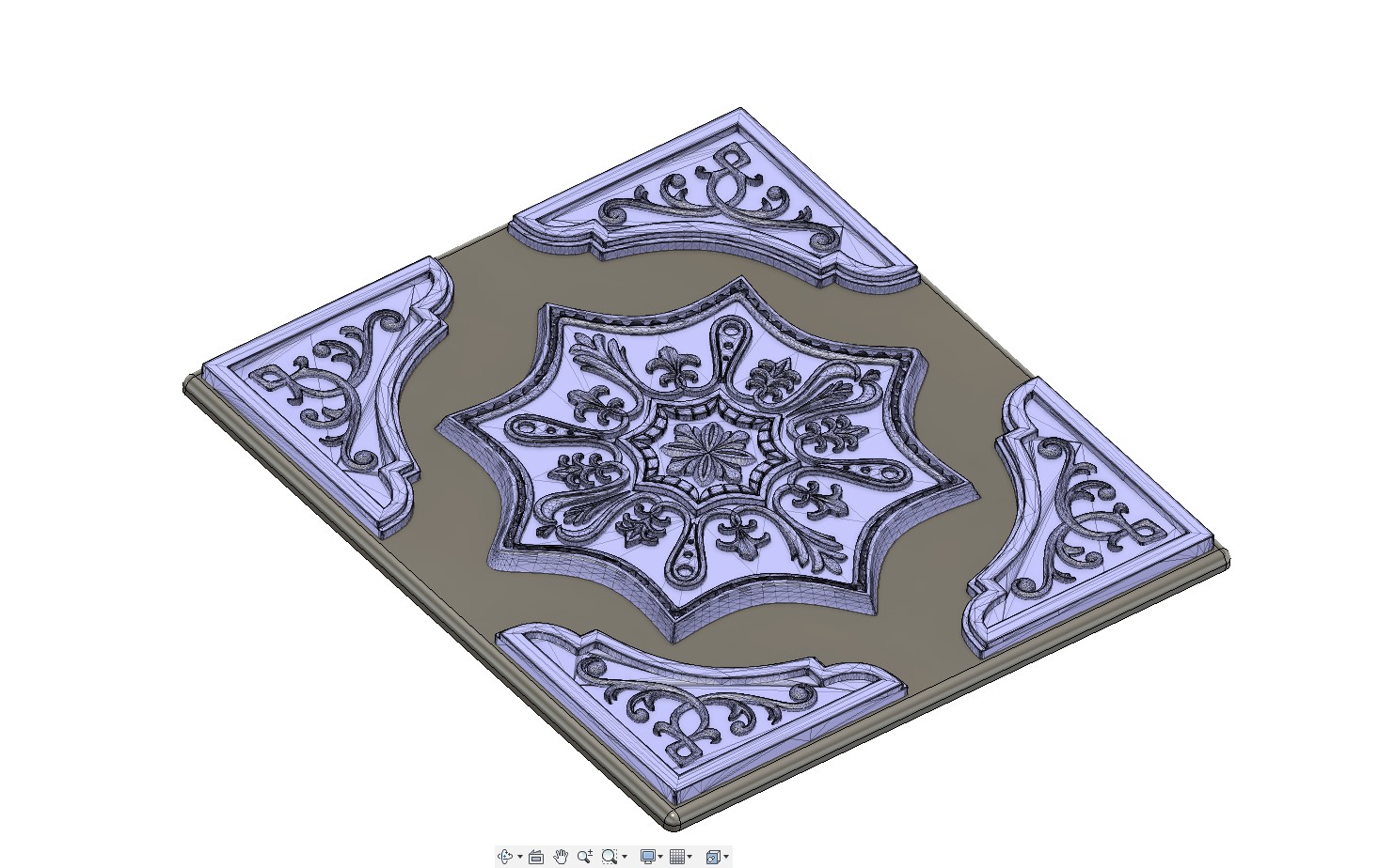

sima8520 писал(а):Как тогда люди формы литейные для приманок делают?
делают твердотельные модели... уж приманки то начертить не сложно, это же не панно и прочая роскошь.

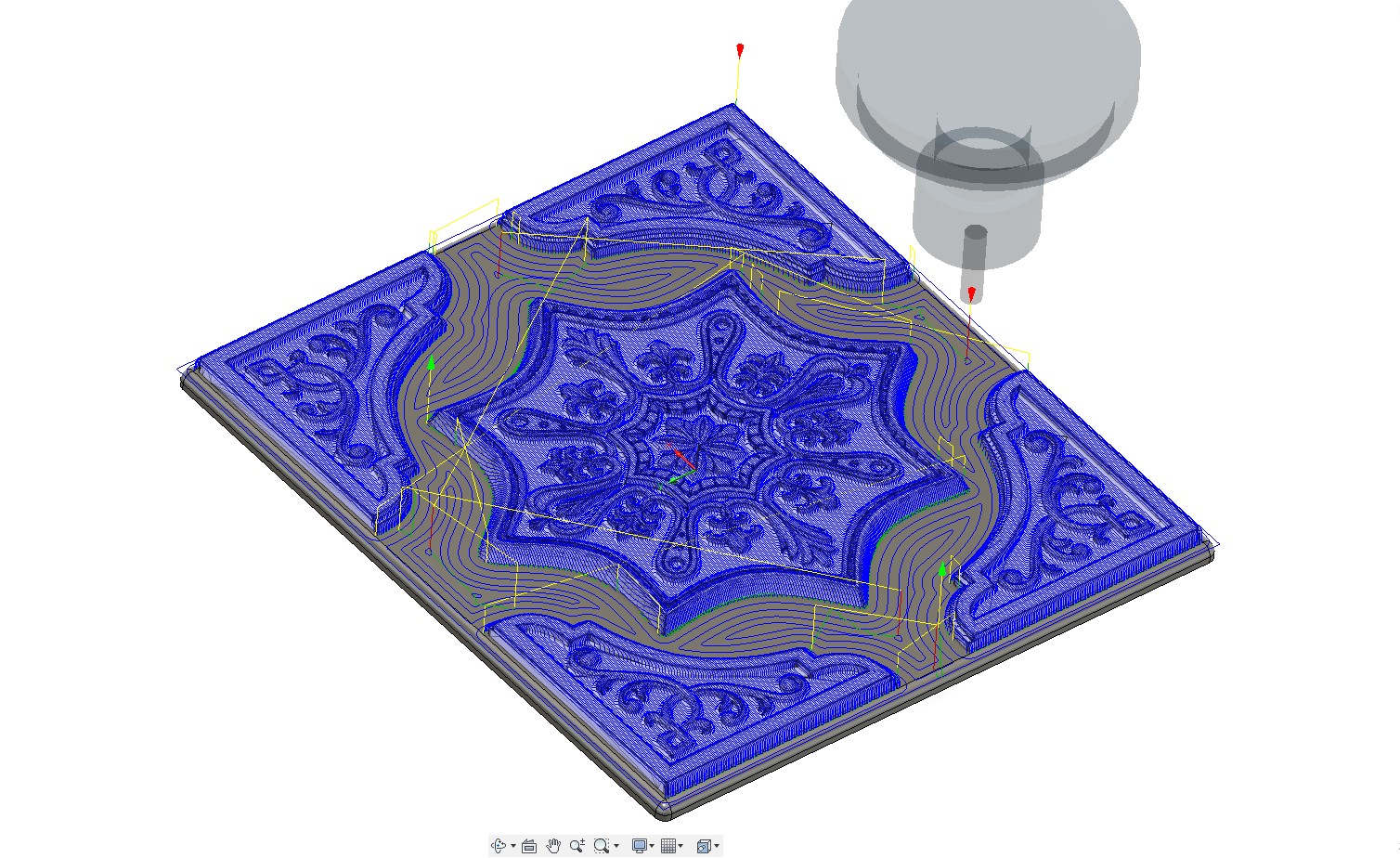

А вообще Fusion немного умеет работать с стл, можно комбинировать с твердотельной, его cam тоже вполне переваривает комбинации из твердотельной и полигональной геометрии.
Если полигонов не очень много, то может автоматом перевести, но обычно не нужно это, тк траектории и по стл спокойно строятся. В общем то арткам в этом плане он полностью перекрывает (кстати аутодеск его и вовсе закрыла) Но вот с редактированием больших стл он конечно тормозит, как и другие машиностроительные, типо солида... он тоже немного стл работает, но особо подробностей не знаю.
вот для примера гибидная модель, сверху стл, снизу тв.тело. ну и естественно полная симуляция, в отличии от арткама. и нормальная работа с 3d - то есть перевороты без всяких шаманств и т.д.

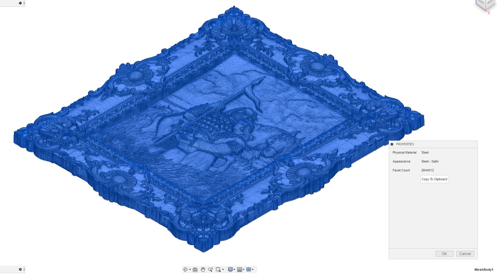

у Фьюжина есть лимит на количество полигонов... пытался импортировать модель иконы... мало того что думал долго.. так потом ошибку выдал, что превышен лимит.. Обидно.. однако... как хочется "всё в одном" продукте...

iMaks-RS писал(а):у Фьюжина есть лимит на количество полигонов... пытался импортировать модель иконы... мало того что думал долго.. так потом ошибку выдал, что превышен лимит.. Обидно.. однако... как хочется "всё в одном" продукте...
Так и не надо их конвертировать в brep. Лимит там на конвертацию, а не работу с стл. Понятно что такая модель сконвертированная немеренно жрет ресурсов. Но для работы в каме и построения дополнительной геометрии их конвертация и не нужна, работать можно как с стл. ну а простые порядка 10 тысяц полигонов можно и конвертить, обычно этого хватает в машиностроительных целях.
тем более человеку формы литейные, а не такое-себе искусство нужно.
вот первая попавшаяся из интернета, 2.6 миллиона, около 200мб

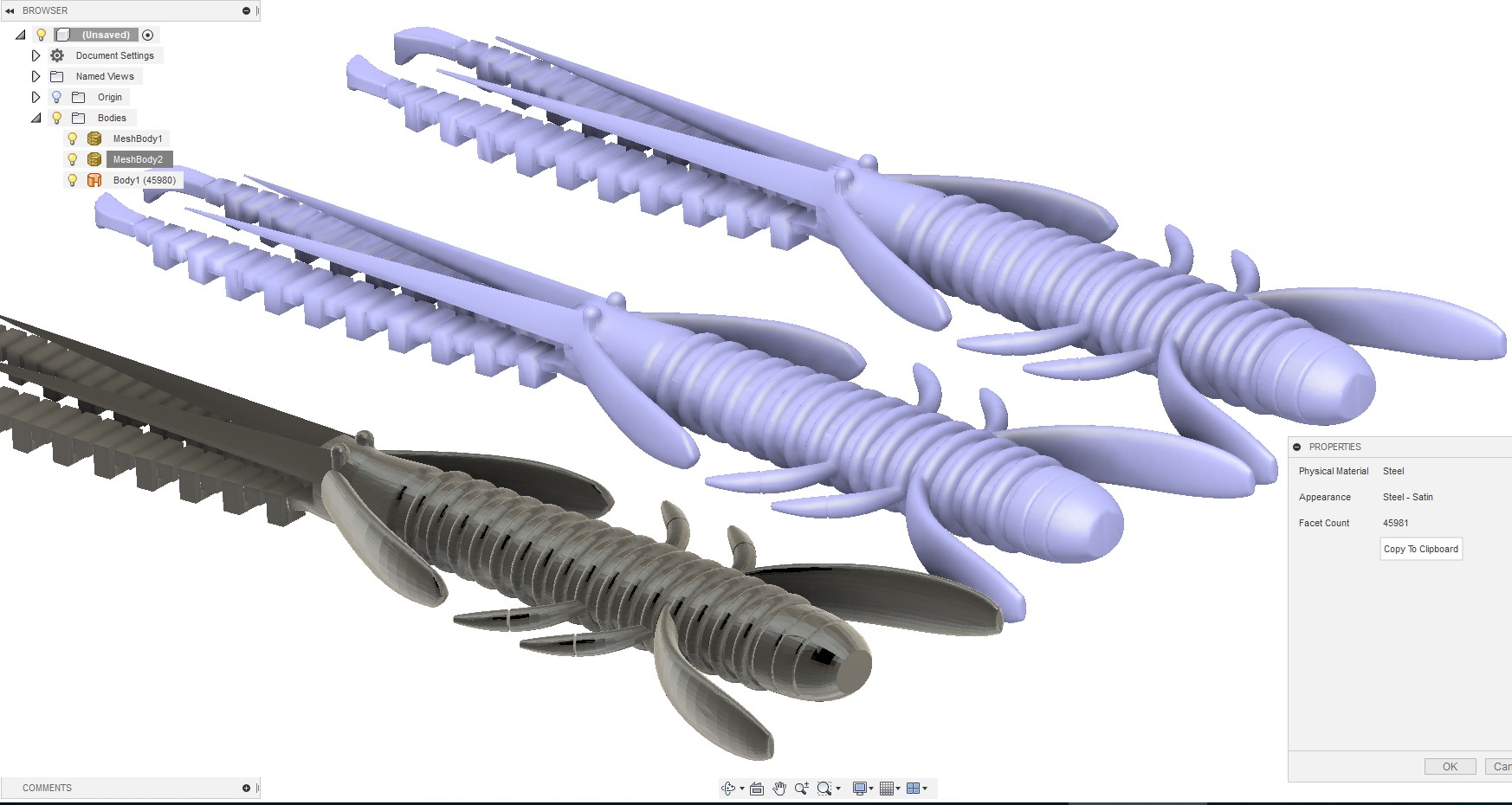

честно говоря, самому стал интересен лимит, скачал модельку рандомную
изначально была 100к треугольников, её не хотел браться конвертить. сделал reduce в два раза, и на 50к треугольников уже работает. то есть с ней можно булевы операции сделать с твердым телом.
Но опять же - с стл работает быстрее. Наверняка это от мощности компа зависит. Но проще его рассеч пополам, поместить внутрь тела, и по нему уже внутреннюю траекторию формы строить, а остальное по нормальной модели.
Аннотация 2019-03-29 204631.jpg (2389 просмотров) <a class='original' href='./download/file.php?id=159912&mode=view' target=_blank>Загрузить оригинал (209.43 КБ)</a>
Слышал что у солида автоконвертации примерно с таким же лимитом.

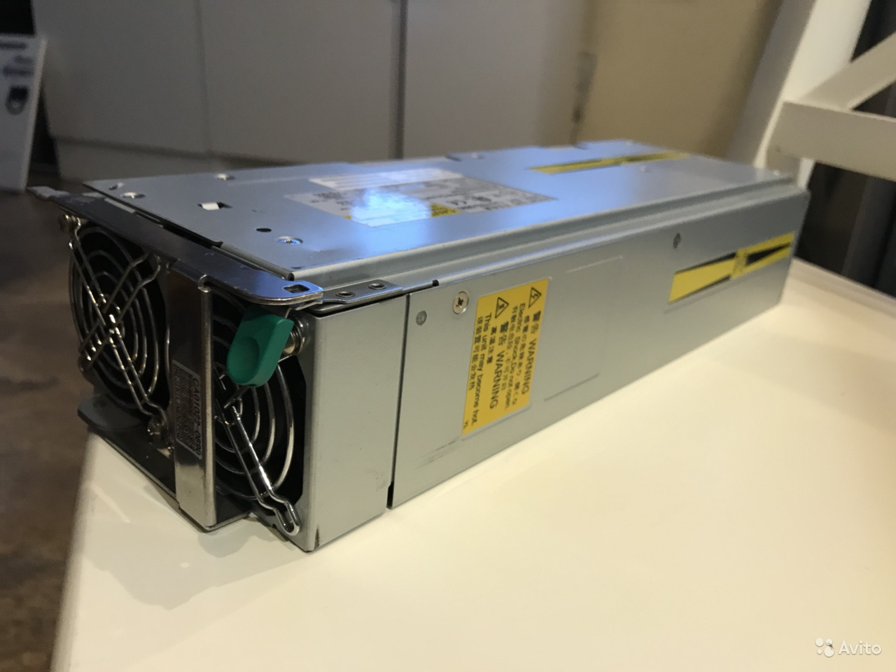

а кто нибудь использует для станка серверные блоки питания ? :thinking:
вот такие например Fuji 48В 40,6А + 12В 4А 2000 ват

Re: "Дабы не создавать отдельную тему ради одного вопроса" и
Был бы в наличии наверное использовал бы. А так на мой взгляд может оказаться слишком дорого.

nevkon писал(а):слишком дорого.
на директлот цена 2000 руб...на авито 1200 https://www.avito.ru/moskva/tovary_dlya ... 1548234845

Сейчас серверные блоки стоят копейки. Их девать не куда. Их в ооооогромном кол-ве завезли из китая под майненг . Который сейчас стал не рентабельный, поэтому и блоки за копейки сливают. шпиндель - спасибо за хорошую идею, пожалуй поменяю свой говноблок питания.

Именно эти кто-нибудь в реальности имеет ?
Некоторые серверные излучают шума в разы больше пылесоса. Т.е. ревут как самолёт на взлете.
Нам пришлось отказаться от одного такого сервера, в соседнем помещении было некомфортно работать.
А так да, 1200 за них какой-то непонятный ценник, по ощущениям тыщ 5-10 должны стоить минимум.

Проблема шума решается, ставишь на них большие вентиляторы и в перед. На счет цены, я уже писал, почему такая. У меня валяются штук 6 блоков серверных на 1,2 квт, только они зараза на 12В. А на счет того , что бы поискать на 48в , что то не додумался.

SVP писал(а):Некоторые серверные излучают шума в разы больше пылесоса
так это при полной нагрузке ...а для 4-х шаговичков, думаю вообще вентиляторы не включат
