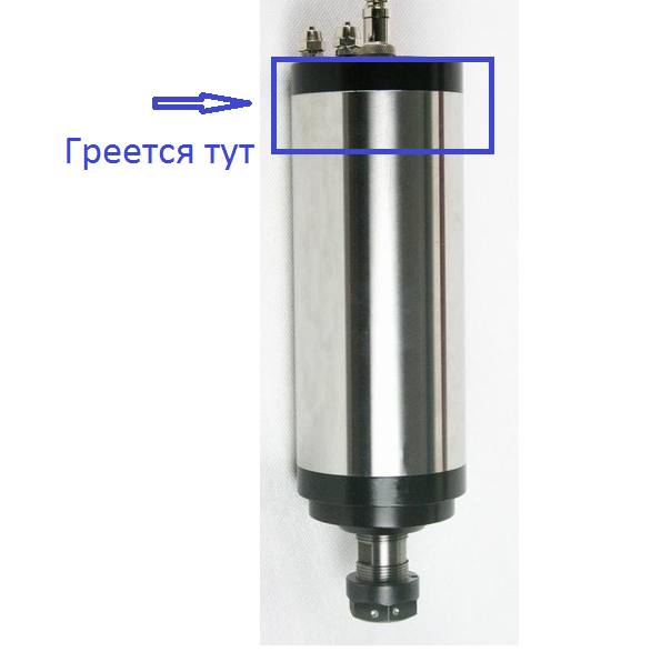

Всем привет. Купил шпиндель 2.2 у Славы китайца с частотником Kinda KD 200. Честно прошёл обкатку, шпиндель на холостых еле слышно. Шпиндель с УП на 20-30 минут с охлаждайкой практически не набирает температуру, но вот если небольшой рельеф с УП 1-2 часа со съемом в 3-4 мм дуб, начинает греться в верхней части градусов до 40-45 при том что нижняя часть еле теплая, на подшипники не похоже, хотя хз, а вот то что обмотки греются, вероятность больше. Может быть неправильно частотник настроен, возможно ток необходимо уменьшить, что посоветуете?
p/s На холостых при 18000 ток потребления 1.6А, на 7000 - 1000 4.5-3.5А. Сильно не пинайте =)))

Очень похоже на подшипник.
Re: Шпиндель греется в верхней части
Все-таки проверьте циркуляцию ОЖ во время выполнения программы.

evgenymcp писал(а):Очень похоже на подшипник.
Согласен, очень похоже. Меняется легко . стоит мало. Загляни в тему по разборкам китайских шпинделей на этом форуме.
У меня всегда греется нижний пакет подшипников. Оно и понятно, там вся нагрузка. На верхнем нагрузки почти нет, он греется минимально.
Можно попробовать смазать верхний.
В том месте на картинке обмоток нет.

Случайно, воздушный пузырь в охлаждающую рубашку не прокрался? Входной и выходной патрубки не перепутали?

Леонид Владимирович писал(а):Случайно, воздушный пузырь в охлаждающую рубашку не прокрался? Входной и выходной патрубки не перепутали?
Какой пузырь если там принудительная циркуляция? Какая разница входной или выходной? Я свой обкатываю без ОЖ. По 20 сек. Верх вообще холодный. Низ на 24000 немного нагревается.

Сергей Саныч писал(а):Все-таки проверьте циркуляцию ОЖ во время выполнения программы.
Циркулирует, проверял. В качестве насоса использую двигатель от стиралки, может быть его мало, но ведь низ теплый?

Taganrog писал(а):Согласен, очень похоже. Меняется легко . стоит мало. Загляни в тему по разборкам китайских шпинделей на этом форуме.
Так ведь новый же, неужели смазку сэкономили? Если сверху забыли положить, возможно с нижними то же самое...

seet46 писал(а):неужели смазку сэкономили
обычно наоборот - если много смазки, то будут греться после 8-9к оборотов, при чем сразу и сильно. если температура не меняется, значит проверяйте ОЖ- теплая вода всегда вверх поднимается - скорее всего просто не хватает скорости циркуляции

seet46 писал(а): двигатель от стиралки
Если речь идёт об дренажном насосе, то не лучший выбор..

В завершении темы, поставил циркуляционный насос, шпиндель перестал греться.
