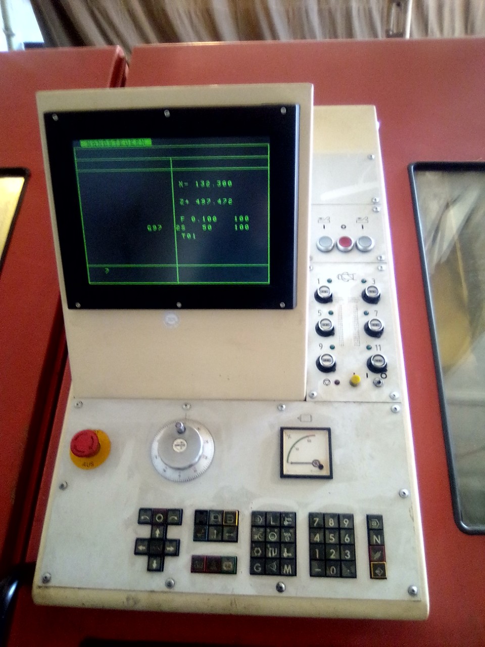

Добрый день всем!
Кто сталкивался или знает подскажите пожалуйста как привязать инструмент на станке GILDEMEISTER CT 60 стойка EPL (ElectroPilot) привязка инструмента.
Промарочелю все голову(((
С ув. Юрий

Юрий, а в чем проблема то? что есть на станке ? датчик инструмента есть ??
зы: у меня стойка посвежее (EPL-2). если нада - в субботу могу отснять видяшку.

Добрый день!
Первый у нас тоже с стойкой EPL-2. И никаких проблем. а здесь неполучется.
Re: GILDEMEISTER CT 60 стойка EPL (ElectroPilot) привязка ин
Дык опишите в чем проблема то.... поставьте заготовку, задайте смещение нуля, торцаните ее в ноль любым инструментом. смените инструмент. подведите до касания и данные позиции вбейте в поля привязки...

Датчика инструмента нет.
Щас опишу:
Процесс привязки(делал как перевел в мануале):
значит: вкл. станок - вывожу в реф зону - вхожу в ручное управление -выбираю инструмент (Т1) - подвожу к торцу (по Z торцую - это ноль) - отвожу по X - нажимаю кнопку "ноль-пункт" - выставляю "0" по Z. затем анологично по Х: проточил - отвел по Z - померял размер - нажимаю кнопку "ноль-пункт" ввожу фактический размер тот что померял.
На экране высветили координаты по иксу и естествено по зет и инструмент согласно этих координат работает. (ну как я понимаю это и привязуется резцедержка) т.к. затем как в мануале перехожу на второй резец (Т2) проделываю аналогичное только не через "ноль-пункт" а через коректор. Но отображается координаты первого инструмента.
Если через "ноль-пункт" то все координаты меняются и одинаково отображаются что на втором что на первом.
Больше в мануале ничего не нарыл и нечего не указано.

не-не-не... через корректор низя. не будет работать. корректор привязывается к номеру инструмента.

Подскажите как вы привязываете инструмент?

Дело в том что на каждом инструменте отображаются одни и теже координаты (я так понимаю это размер привязки резцедержки).
Привязываем инструмент №1 и выбираем инструмент для привязки второй а координаты не изменяются
Не, так не должно быть. шо то у вас не работает. Проверьте на всякий - может он после номера инструмента номер корректора еще хочет ? у меня при смене инструмента автоматом "поднимаются" координаты привязанные к текущему инструменту.

я так понял что отображаются координаты резцедержки относительно нуля детали которую я выставляю
