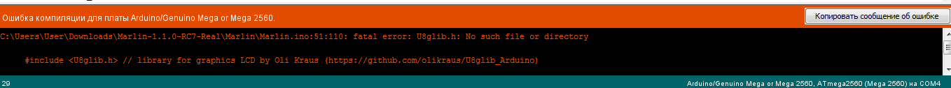

Всем здрасти. В общем проблема такова. Пытался установить и свежие и поздние прошивки и HBOT и DELTA и ещё какие то везде выдаёт одну ошибку-
ошибка компиляции для платы arduino/genuino mega or mega 2560.
Вот скрин
1.PNG (10587 просмотров) <a class='original' href='./download/file.php?id=124813&mode=view' target=_blank>Загрузить оригинал (12.7 КБ)</a>

У тебя не установлена дополнительная библиотека, вот например текст из моей прошивки:
// LCD TYPE
// You may choose ULTRA_LCD if you have character based LCD with 16x2, 16x4, 20x2,
// 20x4 char/lines or DOGLCD for the full graphics display with 128x64 pixels
// (ST7565R family). (This option will be set automatically for certain displays.)
// IMPORTANT NOTE: The U8glib library is required for Full Graphic Display!
//                 https://github.com/olikraus/U8glib_Arduino
//#define ULTRA_LCD   // Character based
//#define DOGLCD      // Full graphics display
Для установки можно попробовать найти библиотеку так: в меню -> Скетч -> Подключить библиотеку -> управление библиотеками и там найти нужную библиотеку, и установить.

Аллилуя!!! Пока всё заработало. :eat:  Спасибо selenur за помощь.
С механикой у меня всё в порядке, а вот в мозгах ковыряться как то не очень.

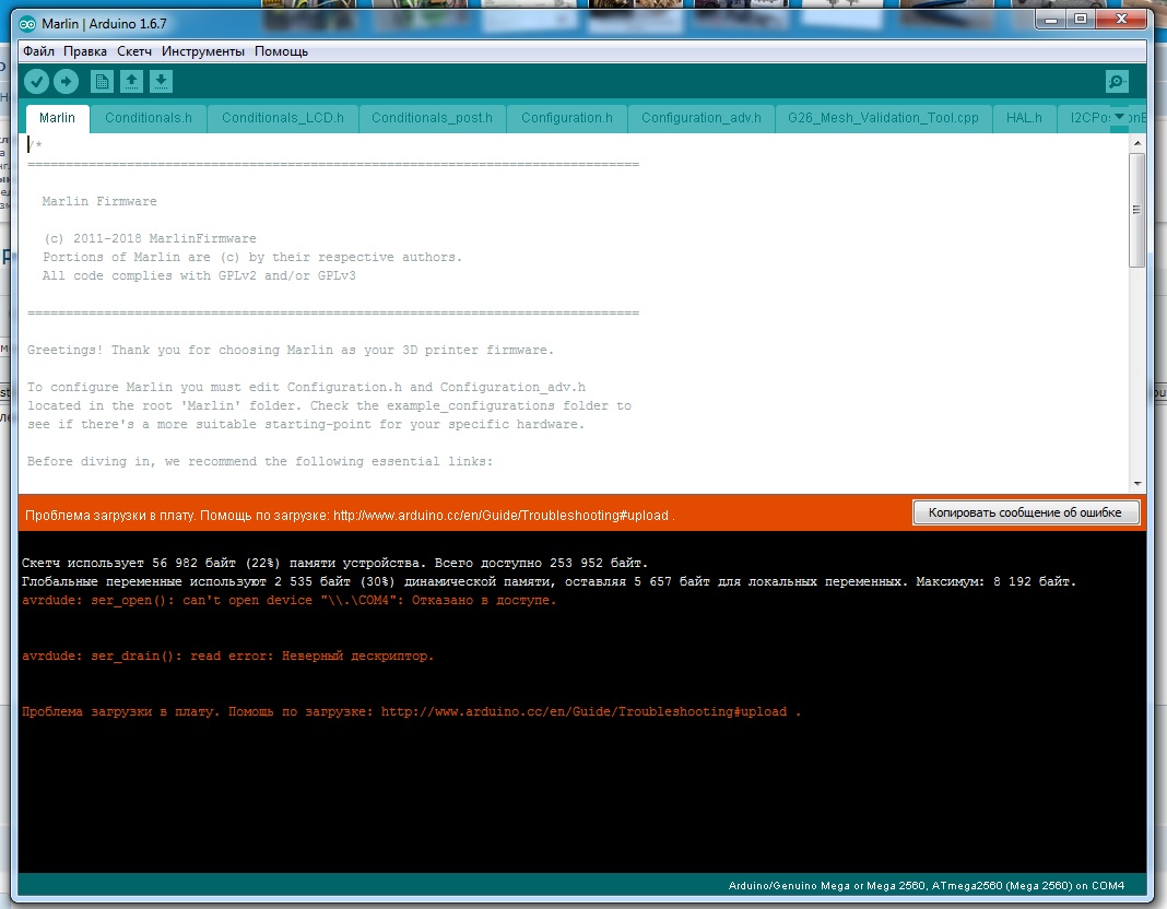

Здравствуйте. Аналогичная проблема. При прошивке выдает ошибку. Помогите.
123.jpg (9096 просмотров) <a class='original' href='./download/file.php?id=160168&mode=view' target=_blank>Загрузить оригинал (170.99 КБ)</a>

malc.igor@mail.ru писал(а):Аналогичная проблема. При прошивке выдает ошибку. Помогите.
В чем аналогичная? Что ошибку выдало . А в ошибке что сказано? Что проблемы с портом СОМ4?.

malc.igor@mail.ru писал(а):Здравствуйте. Аналогичная проблема. При прошивке выдает ошибку. Помогите.
Обычно "неверный дескриптор" выскакивает при проблеме с контактами разъемов USB. Попробуй заменить шнур USB, использовать другой порт USB, промыть разъем USB в Ардуине.
Скорость COM порта выставлена правильно?

Прога и комп видят порт. Я от фрезера отцепился ,подключил другой шнурок для mega 2560 . Фрезер отлично работает через nano. mega не шьется.

Всем Спасибо. Просто перезагрузил комп и все прошилось. Видимо драйвер под nano настроен был.
