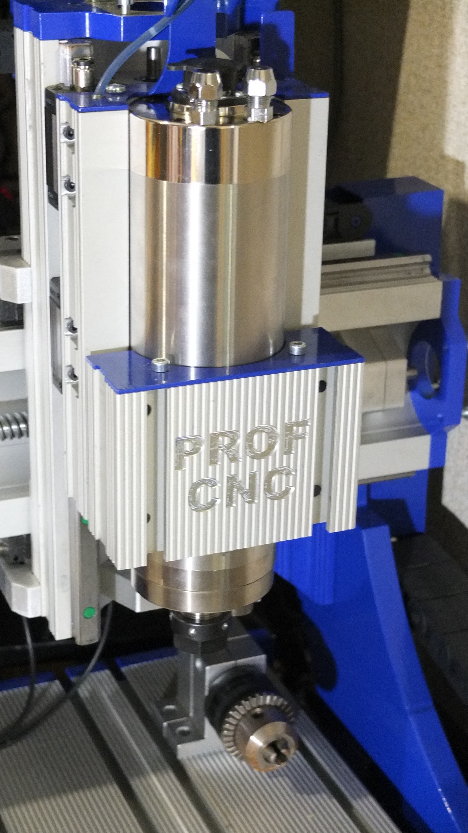

Привет всем, кто зашел на эту страничку wave После продажи крайнего станка был приобретен новый конструктор. Так как в планах немного
поработать с алюминием, решил не жадничать с размерами, ограничившись А3 форматом, в угоду большей жесткости. С производителем долго выбирать не пришлось, как и в прошлый раз выбрал компанию ProfCNC из соседнего города Красноярска. Из финансовых соображений и маниакальной жажды что-нибудь крутить-паять-собирать-настраивать взял набор собранной механики.
Станок выполнен из массивного алюминиевого профиля, толщина боковин портала 20мм. Направляющие - профильные, 15 размера, китайские HR. ШВП1610 по всем осям. Все соединения стола герметизированы для работы с СОЖ. Базовая подготовка для централизованной смазки. Анодирование и порошковая окраска. Все прилегающие поверхности фрезерованы. Возможна установка моторов Nema 23 и Nema 24 (плоскости фрезерованы 60x60мм).
В качестве приводов используются шаговые двигатели Nema23 4.4A 3.1Nm 100mm в паре с драйверами Leadshine dm856. Шпиндель 2.2кВт ER20 4 подшипника и частотный преобразователь IEK control a310. Питание - серверный БП 48В 2000Вт из этой темы Серверные блоки питания #1
Управляет LinuxCNC 2.7 с интерфейсом Gmoccapy, через LPT порт.
Специально для этого проекта приобретена Mini-ITX плата на Atom525 и 19" сенсорная панель от терминала оплаты. Связь с частотником реализована через modbus благодаря этой теме Частотник и Modbus. Универсальная заготовка. #1
Вся электроника размещена в шкафу 650x500x220мм.
Файлы конфигурации станка:
внутри конфиги LCNC и файл sindle-vfd.c для управления частотником IEK по modbus. Добавлены тайминги связи.
prrofCNC.tar.gz
(30.57 КБ) 987 скачиваний
Рабочее поле: 420x310x160мм. Просвет под порталом 160мм.
Обрабатываемые материалы: Дерево, пластик, композиты, цветмет.

Сегодня приехал шпиндель водник 2.2кВт и цанги ER20 :cheesy: Не ожидал что он будет таким огромным. На фото и видео в интернете шпиндель казался меньше. Думал не влезет. Примерил на станке - всё четко! :beer_blow: Понравилось оригинальное крепление шпинделя.
Немного фото

Интересно интересно! Профиля стола скручены между собой?
evgenymcp
Сообщения: 1120
Репутация: 328
Откуда: Абакан,Хакасия
Re: Портальный 420x300 от ProfCNC
Сообщение evgenymcp »
Samodelkin 88 писал(а):Интересно интересно! Профиля стола скручены между собой?
Хахаха. Не смешите меня в моей ветке ;-) Они на соплях жеж склеены. На фото отчетливо видно что всё промазано, этими соплями.

evgenymcp писал(а):этими соплями
Надо проверить как эти сопли работают на сдвиг.

Samodelkin 88 писал(а):Надо проверить как эти сопли работают на сдвиг.
Между профилями должны быть сухари. Не уверен что на рабочем поле А3 формата они есть 100%, так как не разбирал и не планирую. В любом случае все замеры (если возникнут вопросы) будут после запуска. В целом конструктив достаточно продуман и на мой взгляд, за эти деньги, конкурентов не имеет.
Рекомендую проверить люфты в опорах, геометрию станка, затяжку крепежа.

Почему рельсы и каретки у вас не фирмы hiwin? Там экономия никакая, а качества и надежности это добавило бы.

Да, и на каретки где установлены быстросъемные ниппели для смазки, сразу установить заглушки, типа таких:
Zaglushki.jpg (21095 просмотров) <a class='original' href='./download/file.php?id=159422&sid=a150d27e0019d7ffecbbe52209b77897&mode=view' target=_blank>Загрузить оригинал (62.12 КБ)</a>
https://www.damencnc.com/en/2l10001-bla ... 2353?c=328
а то туда (на фото выделил) пыли наберется и потом при смазке вы туда пыль и стружку алюминиевую впрессуете...

Hugo писал(а):Почему рельсы и каретки у вас не фирмы hiwin? Там экономия никакая, а качества и надежности это добавило бы.
Уже писал об этом. Не вижу смысла переплачивать за бренд. Соотношение цена-качество. Станок и так выходит за планируемый бюджет. Экономия около 20%. 20% на рельсах, 20% на приводах и т.д. мне не нужен станок такого класса по цене автомобиля ;-) Тем более с HIWIN не всё так радужно.
